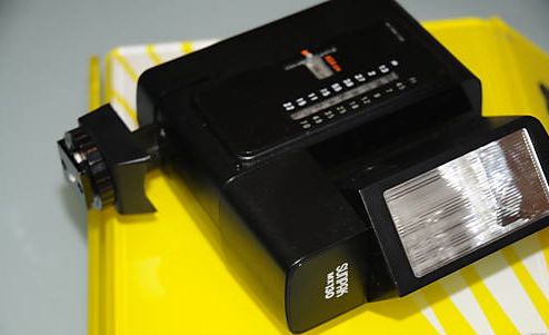

f(x) Skrevet 11. september 2009 Skrevet 11. september 2009 (endret) Hei! Jeg fant tidligere en blits på et loft, av merket Sunpak og med modellnavn MX130. Jeg vet at det kan være risikabelt å bruke slike gamle blitser på kameraet, men kan jeg bruke den av kameraet/som slave etc? Eventuelt hvordan? Endret 11. september 2009 av Martin_PS3

Kris Skrevet 12. september 2009 Skrevet 12. september 2009 (endret) Jeg vet at det kan være risikabelt å bruke slike gamle blitser på kameraet, Selv har jeg to gamle manuelle blitzer som jeg ikke våger å sette på kameraet mitt. Jeg har en gammel blits (har ikke prøvd den på kameraet enda). Hvorfor er det risikabelt å prøve det? Hva kan skje/gå i stykker? Endret 12. september 2009 av Kris
Nautica Skrevet 12. september 2009 Skrevet 12. september 2009 Hvis du ser i brukermanualen så har kameraet en triggervoltspenning som kameraet klarer,hvis blitsen gir en høyere spenning så kan kameraet ta skade av det.
Kris Skrevet 12. september 2009 Skrevet 12. september 2009 Ok. Har denne: Braun VarioZoom 340 SCA Yes 4.0V-4.3V, depending on battery type, measured and reported by Kai Ingman Kan denne brukes med et D80?
chrstein Skrevet 12. september 2009 Skrevet 12. september 2009 Du må kikke i bruksanvisningen til kameraet ditt. Et raskt søk på nett gav meg dette; Look on page 119 of the D80 manual: "Negative voltages or voltages over 250 V applied to the accessory shoe could not only prevent normal operation, but damage the sync circuitry of the camera or flash." Dersom din blitz har triggerspenning på 4-5Volt så er du på den sikre siden. Utfra tabellen i linken til Nautica så skal dette gå fint.

f(x) Skrevet 18. september 2009 Forfatter Skrevet 18. september 2009 (endret) Blitsen passer fysisk i kameraskoen, blitsen ble funnet på et loft (derimot med Duracell AA batterier som ikke så så gamle ut) og ser ut til å ha blitt brukt på et Praktica MTL-3. Phottix Tetra så fine ut, tenkte å kjøpe med 2 mottakere, får bare håpe at dollarkursen går ned litt, så slipper jeg dumt gebyr til posten pluss litt moms. Skrive HKsupplies verdi på pakkene? EDIT: Funker den gamle blitsen med Phottix Tetra? Det står "* Sunpak Auto 2000DZ, 622 Pro, 433AF, 433D, 383, 355AFm 344D, 333D" og i tillegg "Flash with voltage from 3-400v" MX130 har i følge denne siden 190V spenning. (Her også) Endret 18. september 2009 av Martin_PS3
