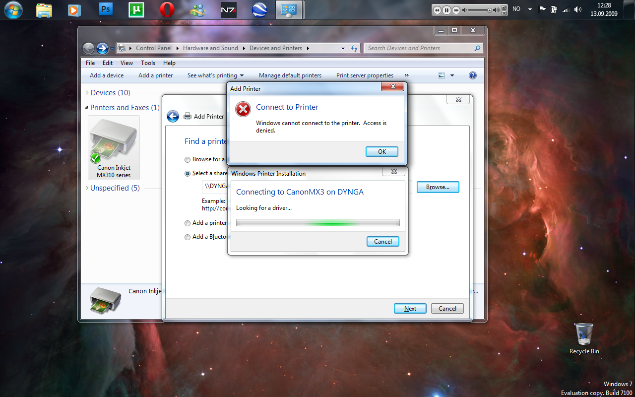

Divra-Elo Skrevet 13. september 2009 Forfatter Skrevet 13. september 2009 Jeg knipsa et bilde, så kan du se hva som dukker opp når jeg prøver å koble til.
jH- Skrevet 13. september 2009 Skrevet 13. september 2009 Noen innstillinger som gjerne er greit å sjekke: På maskinen som deler printeren: At File and Printer Sharing er installert (noe jeg antar det er, siden de andre maskinene faktisk finner printeren). At Windows Firewall tillater tilkobling når det kommer til fil- og printerdeling (trolig her problemet ligger). På maskinene som skal koble til: Er de i samme arbeidsgruppe som maskinen som deler? Har kanskje ikke så mye å si for Vista/W7-maskinene, men har du Simple File Sharing aktivert, kan det ha noe å si for den andre XP-maskinen.
Divra-Elo Skrevet 13. september 2009 Forfatter Skrevet 13. september 2009 Prøvde ut alle tipsa du sa,men det hjalp visst ikke. Har du noen flere ess oppi ermet? : P
jH- Skrevet 13. september 2009 Skrevet 13. september 2009 Hmm. Du kan forsøke å legge til printeren som en lokal printer, isteden for en ekstern. På "Add Printer" velger du da å legge til en lokal printer. Du skal lage en ny port, da en lokal en. Navnet på porten skal være nettverksadressen til printeren, altså \\XPPC\DeltPrinter . IP-adressen skal, naturlig nok, være IPen til maskinen som deler printeren.
