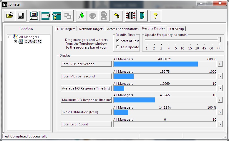

Ourasi Skrevet 20. februar 2010 Forfatter Skrevet 20. februar 2010 (endret) 512b eller 4kb hadde ingen effekt på vår RR/RW test på X25-E i allefall, hvilken SSD så du noen effekt? Edit: Måtte fjerne, så edit, så legge til igjen, da funka det.... Fikk 192mb/s eller 49338 IOPS på E'en, godt brukt..... Da passerer den lett 50k i IOMeter etter en HDDErase, og da ser CDM ut til å stemme bra, mens AS SSD ser ut til å bruke 512b...... Endret 20. februar 2010 av Ourasi
Anv Skrevet 20. februar 2010 Skrevet 20. februar 2010 Jeg prøvde det for en stund siden (sikkert i fjor) og da hadde det en klar effekt. Jeg husker bare ikke hvilket oppsett det var på, det kunne ha vært ICH eller LSI'en. (jeg skal sjekke, prøvde du på write og workstation?)
Ourasi Skrevet 20. februar 2010 Forfatter Skrevet 20. februar 2010 (endret) Les Edit Ser ut som om det bare gir effekt på Write... Er på vei til å lage en kombi IOMeter, som kombinerer RR/RW/Workstation@QD#32 og spytter ut en samlet IOPS, da skal jeg passe på alignment i allefall.. Det er ingenting i veien for å slette alle IOMeter resultatene, og legge til nye alignede config filer, som nesten må gjøres uansett når folk begynner å få sine LE og C300 SSD'er.. Endret 20. februar 2010 av Ourasi
