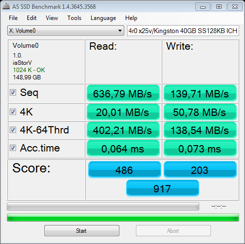

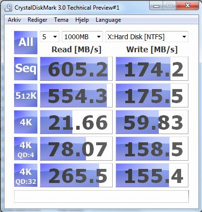

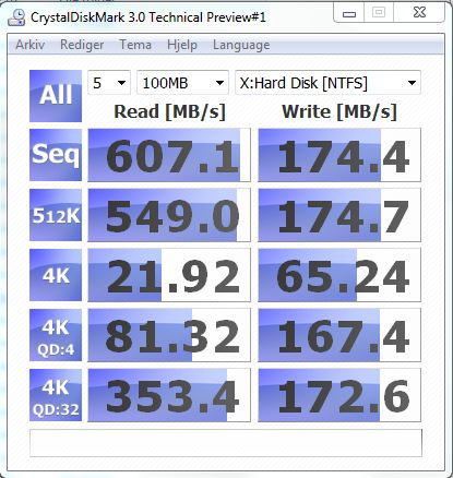

Pene tall, men hvorfor fikk CDM lavere les tall enn AS SSD? Det er veldig skjeldent å se.
Når det gjelder Toms Hardware testen har de gjort noe tull der. Mozze har jo benchet til over 400MB/s på SB750. De måler over 600MB/s streaming reads/writes, men sier det er feil fordi "interface bandwidth" stopper på 230MB/s. IOPS tallene i testen er også alt for lave over hele linja, så jeg vet ikke hva de har surra med.

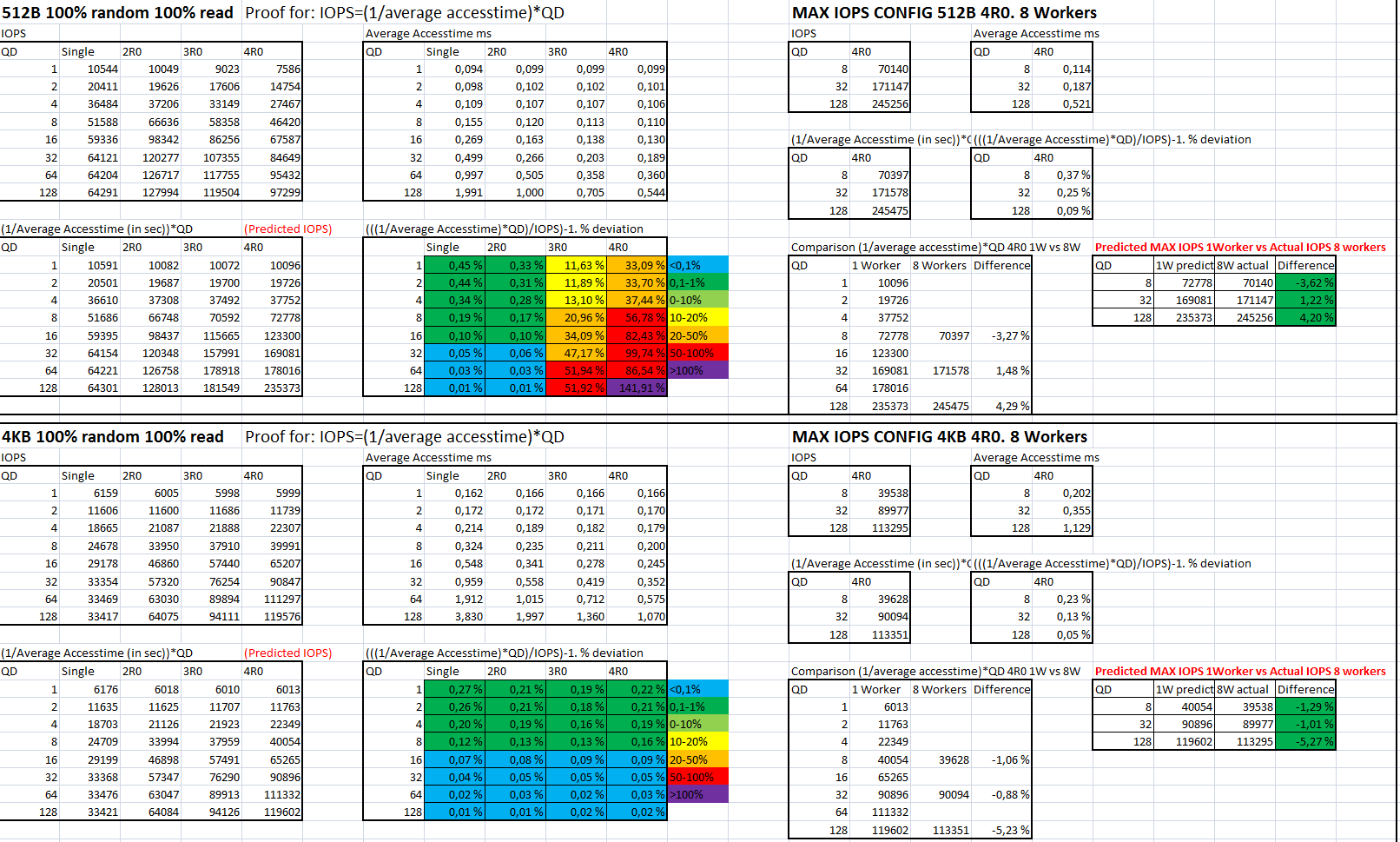

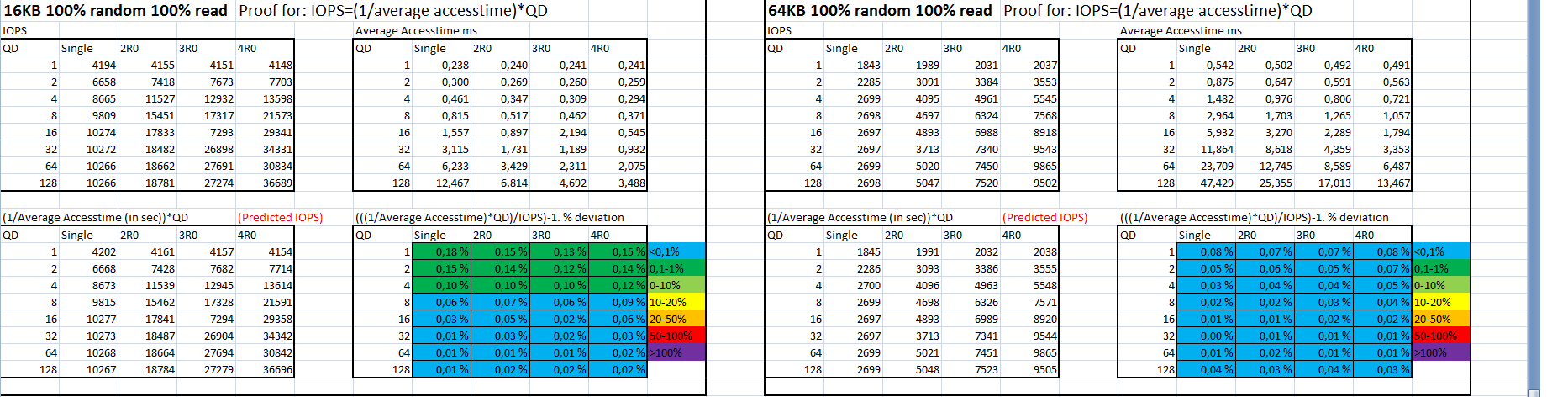

Anders Jensen var uenig i det jeg har skrevet i bunn av signaturen min: IOPS=(1/average accesstime)*QD, og sa i fra om det i SSD tråden, så jeg bestemte meg for å lage bevis for at dette stemte. I prosessen snublet jeg over en interresant og veldig nyttig oppdagelse.
Alle tallene brukt her er fra 1-4 x25-V / Kingston V single og 2-4R0 på ICH10R som anvil benchet i går.
Bevis for IOPS=(1/Average Accesstime (i sekunder))*QD
16KB og 64KB, QD 1-128, 1 Worker
Som dere ser er det største avviket fra formelen 0,27% for disse block størrelsene.

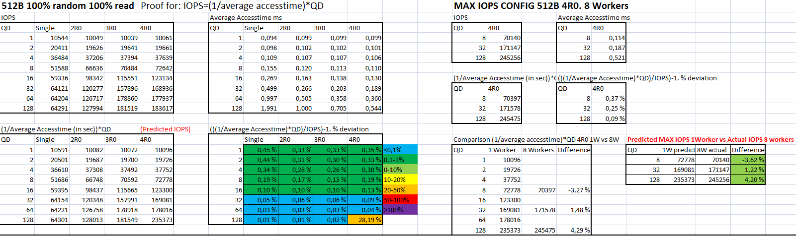

Det samme stemmer for 4KB også, men jeg kom over noe veldig interresant når jeg skulle lage tabellene for 512B:
512B og 4KB, QD 1-128, 1 Worker og 8 Workers.
Her ser dere det er et betydelig avvik ved 3R0 og 4R0, spesielt ved høyere QD. Fra hva jeg kan se er dette fordi man har truffet et IOPS tak som ikke påvirker accesstime.
Dette betyr at formelen jeg har satt opp gjelder spesialtilfellet der SSDene ikke er IOPS flaskehalset av kontroller eller CPU.
Noe jeg også la merke til i samme slengen var at tallet jeg fikk ut fra formelen IOPS=(1/average accesstime)*QD for 512B 4R0 QD 128 sammenfalt ganske nøyaktig med MAX IOPS tallet Anvil fikk når han kjørte en custom config jeg satt opp med 8 workers (samme specs som standard config, men 8 workers med QD 8, 32, 128 (1, 4, 16 pr worker)).
Man kan derved bruke formelen min til å forutsi hva max IOPS er dersom man møter et IOPS tak, og denne formelen kan også brukes til å undersøke OM oppsettet har truffet et IOPS tak :D
Nå kan vi mye bedre undersøke RAID oppsett og RAID kontrollere enn tidligere :D
Ved å teste kun 512B QD 1-128 og 4KB QD 1-128 (eller stepping 4^n for QD 1-64 i stedet for færre kjøringer på singel oppsett) kan alle nå rimelig fort undersøke om de har truffet et IOPS tak med oppsettet sitt :new_woot:

Hmmm, spennende.
At 8 workers skulle overgå prediction var jo litt overraskende men avviket var jo ikke stort.
Det var jo nesten tilsvarende avvik ved 4K men andre veien.
Nå må vi huske at verdiene ikke er konstante og vil påvirkes av degradering.

Anders Jensen påpekte nettop at formelen jeg har funnet heter Littles Lov, så jeg har et tilfelle av å finne opp kruttet på nytt her :p
Litt unødvendig, men veldig lærerikt :D

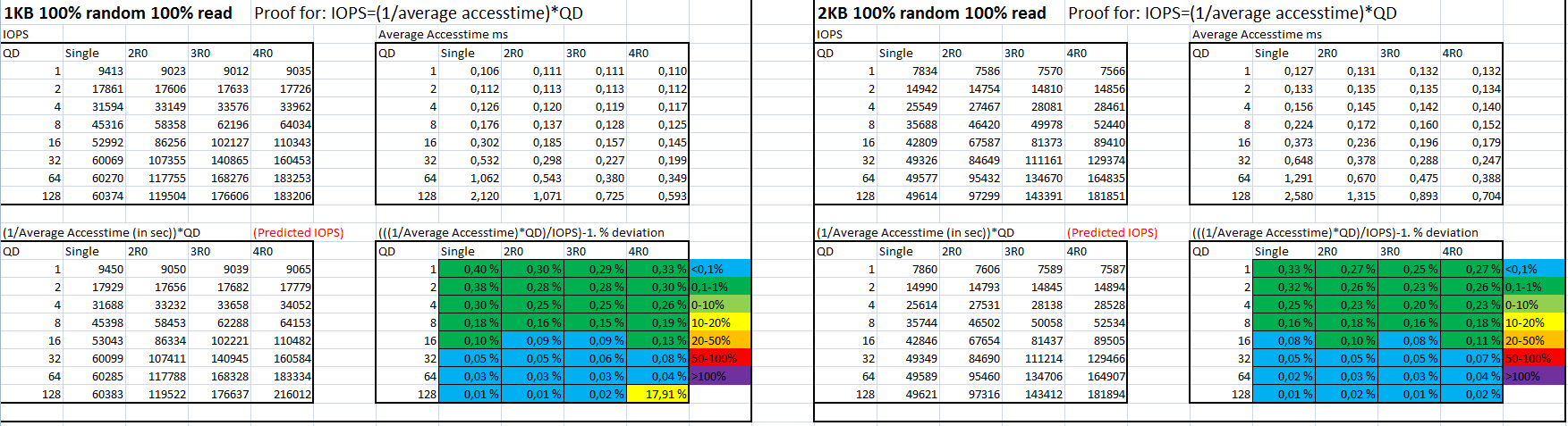

Her er 1KB og 2KB som du ba om.
Det ser ut som de ikke er flaskehalset.
Du har en liten begrensning på 1KB 4R0 QD128 (ca 18%), ellers er alt under 0,5%.
Tabeller:
EDIT: noe som jeg stusser litt over er at 512B ser ut til å bli begrenset rundt 100-120K IOPS, mens 1K og 2K når 180K IOPS.

Nei, du leste litt feil her. IOPS for 512B ser ut til å stoppe rundt 100-120K IOPS med 1 worker, mens 1KB og 2KB er begrenset rundt 180K. Om du leser nøye det jeg skrev over stusser jeg over hvorfor IOPS for 512B har lavere tak enn 1KB og 2KB med 1 worker. Kanskje det er noe spesielt ved ICH10R.

Jeg fant forresten ut saken med alt for lav 512B, jeg hadde kopiert feil kolonne for både 3R0 og 4R0. Med rettede tall er det bare QD128 for 4R0 som er større avvik.
Rettet tabell 512B
Da ble det bedre, men det er fortsatt en fin måte å identifisere flaskehalser, det er bare at du praktisk talt ikke har en med 4R0 x25-V ;)

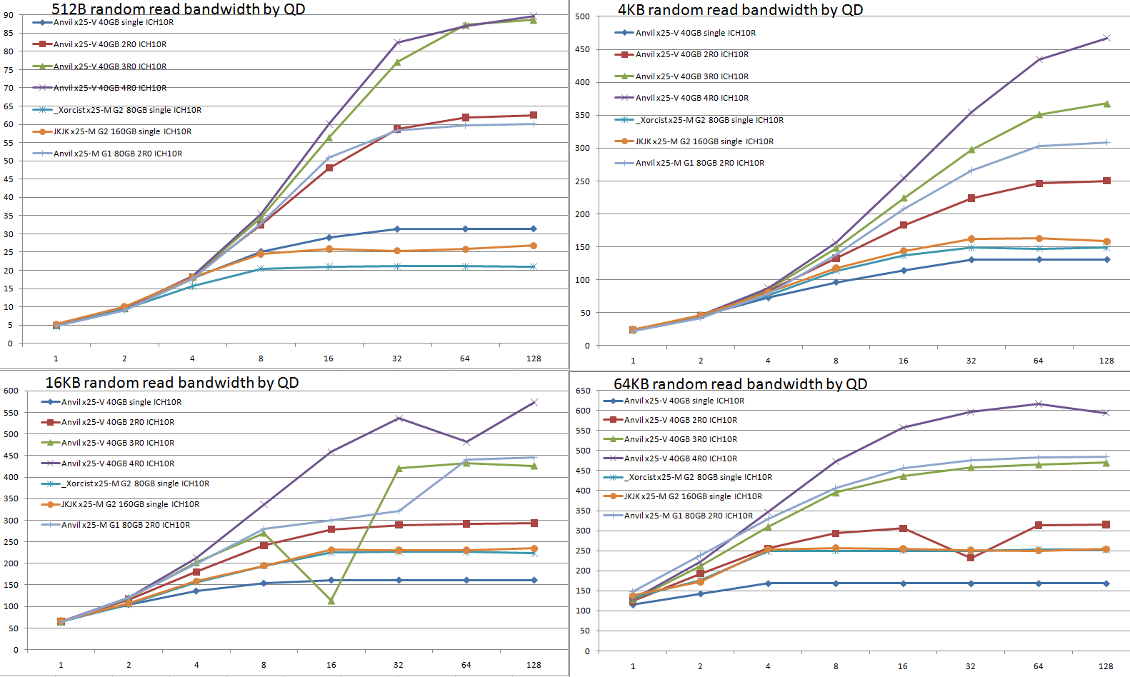

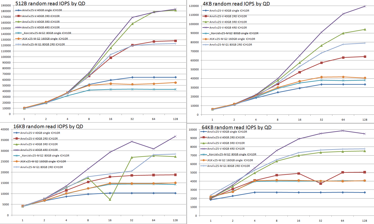

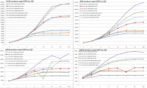

Her er nye grafer for x25-M vs V på ICH10R.
IOPS:
Bandwidth:
2R0 x25-M G1 80GB legger seg mellom 2R0 og 3R0 x25-V. Det er mest å tjene på x25-V RAID ved lave block størrelser ser det ut som.
