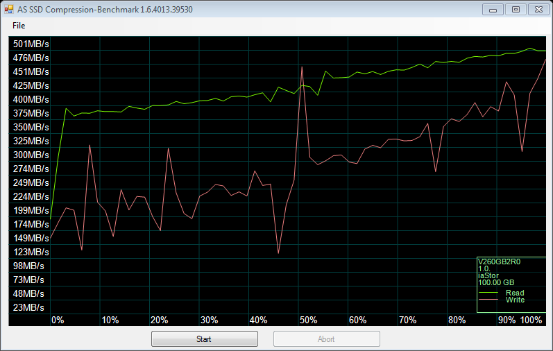

Nyeste AS SSD har tydeligvis fått en ny funksjon:
Er ikke helt sikker på hvordan man skal tolke dette ?
De andre resultatene på min Intel G1 er som normale.
Kunne sikkert ha fått enda bedre resultat ved å tweake litt.
Hadde også flere programmer kjørende.
Endret av johome
Har ikke sett den funskjonen før nei :)
Det er tydelig at den er ment for kontrollere med komprimering.
X aksen er % komprimerbart, får teste den asap :)
Det ser ut som en grei start på en slik test men det virker ikke som det er helt på plass enda, mange spikes.
2R0 Vertex 2 60GB på PCH/P67
Skal kjøre en test til for å se hvordan det slår ut.
Den neste kjøringen var litt "penere", denne funksjonen kan nok brukes :)

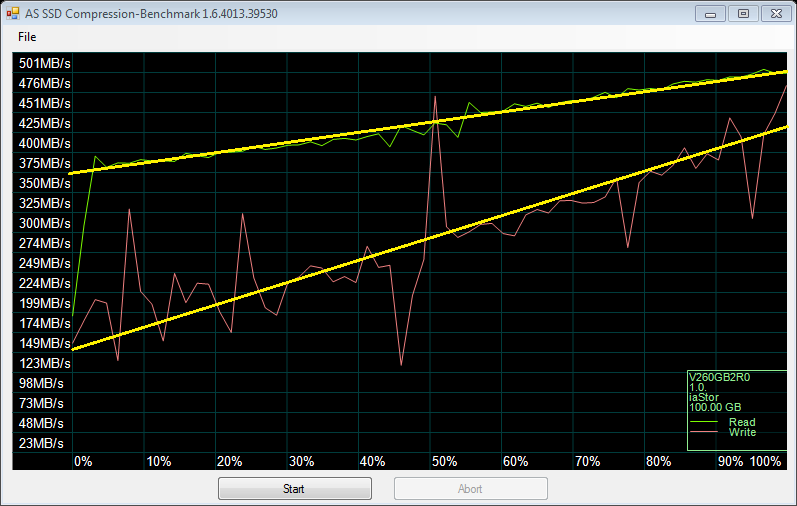

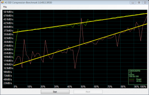

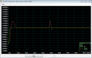

post-137664-0-73460100-1295863502_thumb.png post-137664-0-77239700-1295866323_thumb.png
(la til en justert utgave som hadde vært et bedre alternativ, ingen av dem er nøyaktige uansett)
2 kjøringer genererte 2GB med lesing og ca 4.8GB med skriving, ikke så ille egentlig.
edit:

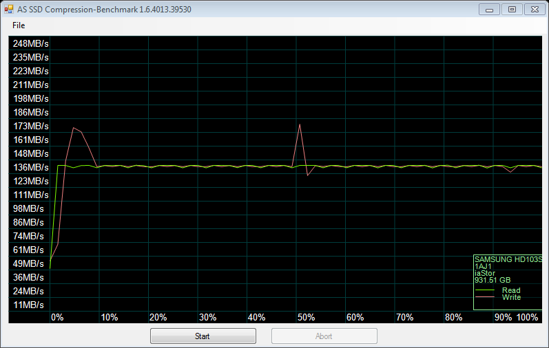

Dette er på en Samsung F3 1TB
Her burde kurven ha vært helt flat, det er tydelig at det er uregelmessigheter i starten og rundt 50%.
Dette sammenfaller med "pauser" hvor det stoppes opp og genereres data.
Endret av Anvil

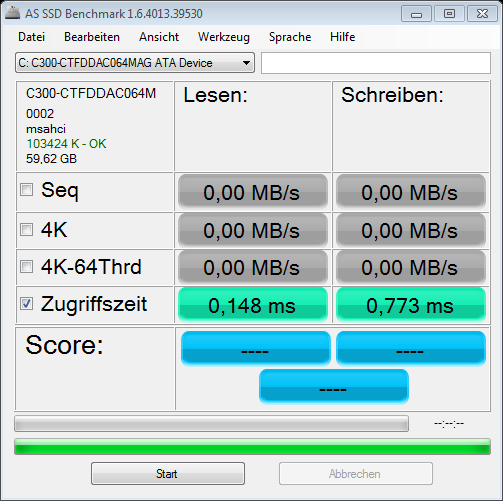

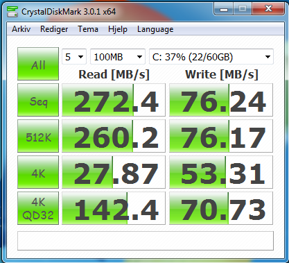

Har nylig begynt å følge med på denne tråden og bestemte meg for å kjøre en benchmark. Prøvde å sette meg inn i tallene i førsteposten, men syns det ble litt mye for "den vanlige bruker" som meg. Jeg klarte ikke finne hva som er "normale" verdier for ssd så hadde vært takknemlig om noen her inne tok seg tid til å kommentere benchmarken min.
(Håper jeg ikke fornærmer noen med min midlertidige ignoranse :) )
Jeg stusser litt ved Acc. time når jeg sammenligner med andre her inne. Hva har dette å si for vanlig bruk?
SSD: C300 64gb
FW 0002
MB: m4a78-e, 790GX/SB750, sata 3gb/s
Tallene ser ikke så ille ut bortsett fra den litt høye akksesstiden ved skriving.
Hvis du tar bort checkboxene foran alle andre enn Acc.tid kan du prøve å kjøre akkurat den testen på nytt.
Jeg vil tro det er en kombinasjon av driver/MB i ditt tilfelle, SB850 er merkbart bedre enn tidligere chipset og gir også 6Gb/s porter.
Takk for svar :)
Jeg kjørte testen igjen og fikk ca samme resultat. Har det mye å si for generell bruk? Bør jeg oppdatere driveren eller bare la det være?
Den er rimelig OK den, C300 har litt høy akksesstid ved skriving.
Det du uansett kan vurdere er å oppgradere til FW 0006 på SSDen.

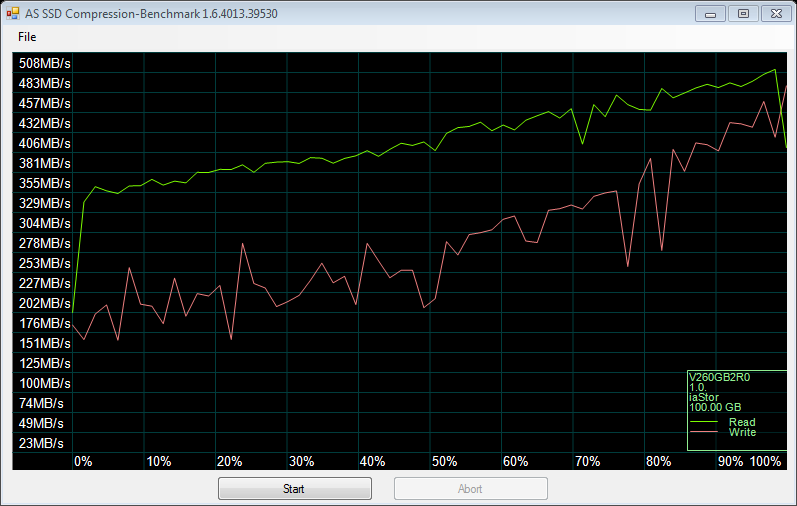

@Anvil
Det er tydelig at Intel og Vertex ikke skalerer helt likt.
Bortsett ifra spikes, er min kurve helt flat.
Vertex'ene øker jevnt og trutt... :)
Endret av johome
Din ser fin ut bortsett fra litt spikes som jeg i hovedsak tror kunne vært rettet på i AS SSD.
Alle andre enn de SF baserte skal egentlig ha en flat kurve og ser man litt mellom linjene har din det :)
(mer eller mindre, litt +- må man nok akseptere)
Jeg anser det vel for nærmest verdiløst å teste annet enn SF baserte/kontrollere med komprimering med denne testen, det skader selvsagt ikke men nå er dette en ren sekvensiell test så da blir det ikke så veldig interessant.
