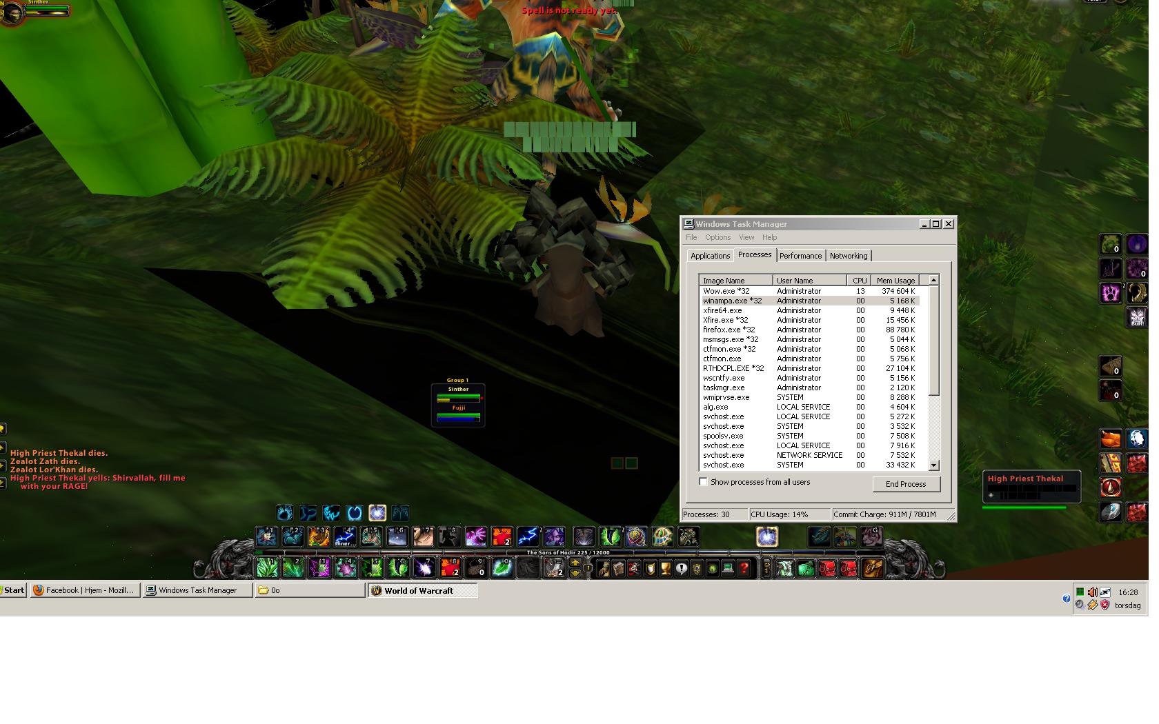

Xaserr Skrevet 3. september 2009 Skrevet 3. september 2009 Hei! Som emnetittel sier så har jeg store problemer med skjermkortet om dagen. _OFTE_ når jeg sitter å spiller, wow, cs:s etc. så blir fargene helt rare, masse artifacts og skjermen fryser. Utrolig nok så låser det seg opp igjen når jeg åpne oppgavebehandling. Har byttet drivere, oppdatert drivere etc. Noen som har noen tips, samme problemet? Ligger feilen i skjermkortet? Mvh Aassveen
