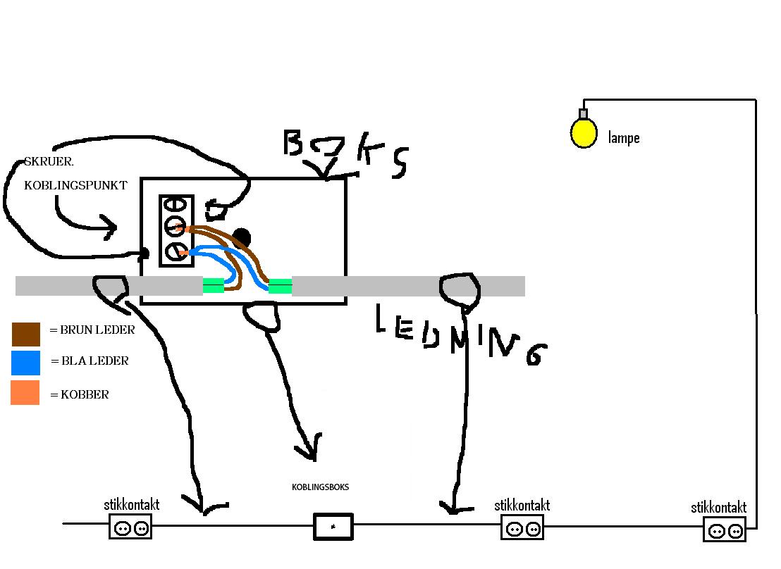

Om du ksal være så naiv så kan jeg filme og vise hvordan du skal gjøre det på youtube...
Ikke hvis man gjør det riktig, men jeg har sett mange som har sagt "dette er ikke noe problem". Så bruker de halvdelen av kordelene, like greit å lagre fyrvekeri på siden av en varm panel ovn..

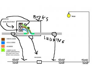

Her.
Utjevningsforbindelse da? kansje det hadde vært allright å få med seg?
at du sier at dette er en smal sak å gjøre selv uten elektriker for så å tegne en skisse der du glemmer det aller viktigste av alt, det gir ikke mye kredibilitet.
