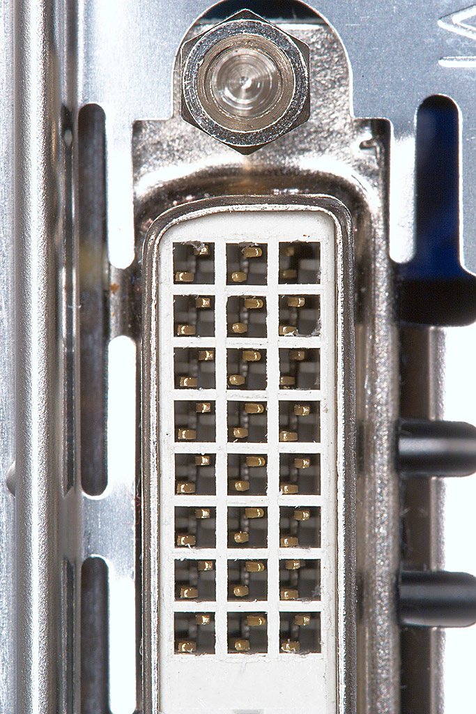

Eg har no prøvd å ta bilde av hva som er problemet. Det første bildet viser hva som er problemet med DVI kontakten bak på PC. Det er kanskje litt vanskelig å se, men hvis man ser på pinnen øverst i høyre hjørne kan man se at denne er lengre inne enn resten av pinnene. Ser man også på pinnen i tredje rad nedenfor så vil man også her se at den er lengre inne.
Så er det da om dette er en feil som jeg har forsaket når jeg har koblet til skjermen til PCen, at det faktisk er jeg som har klart å dytte inn de pinnene. I et slikt tilfelle vil det jo være en brukerfeil og jeg har ikke rett på å få rettet feil/få nytt HK. Men det er andre gang jeg kobler til skjerm og fra mitt synspunkt burde kontakten ha en slik kvalitet at den bør tåle litt fra og tilkoblinger.

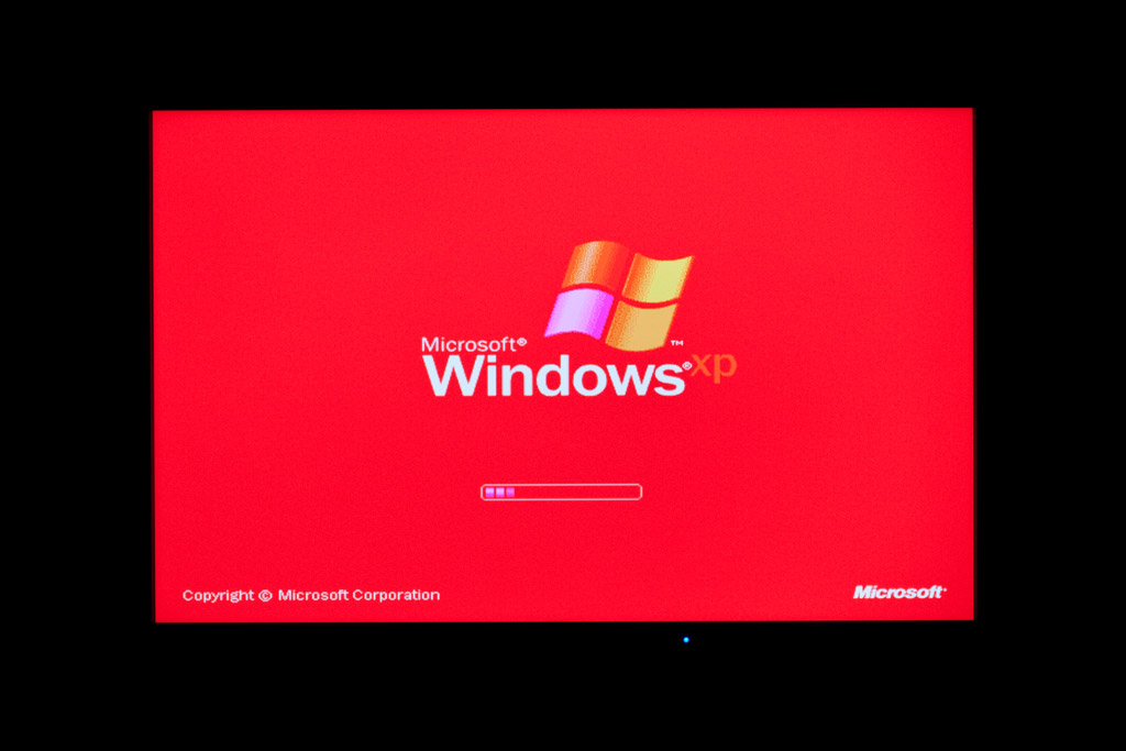

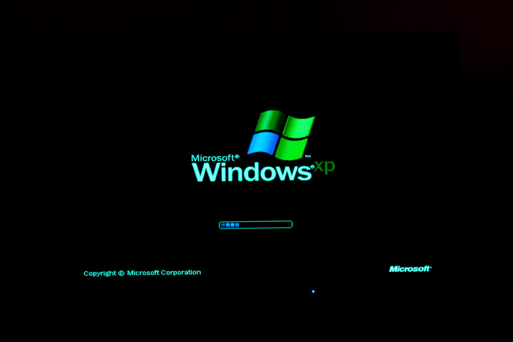

Bilde nr 2 og 3 viser hvordan problemet arter seg i praksis. To tilfeller, det ene med en fargefeil som gir litt blålig bilde. Det andre hvor alt svart er rødt.
Bra bilde :)
Slik jeg ser på en slik feil, så er det ikke brukerfeil. Man må jo kunne bruke dvi-utgangen, og du har jo ikke brukt "kniv" eller noe annet uegnet som har skadet porten. Virker som det er noe unormalt trangt eller svakt /en brist der inne.
