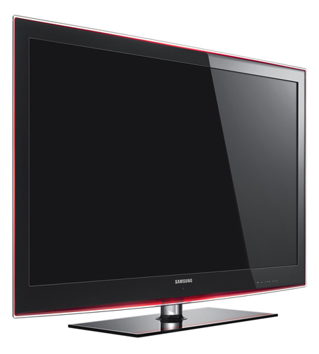

Ferchie Skrevet 16. august 2009 Skrevet 16. august 2009 (endret) Hei! har endelig tatt steget og kjøpt med flatskjerm og endte opp med denne: Smasung 46'' LED Dette er en super tv som jeg anbefaler på det sterkeste! Det eneste porblemet er at jeg vet ikke hva responsen er på denne. Jeg spurte på elkjøp men selgeren der sa at det ikke er oppgitt noen plasser, men at den er nok så lav at jeg ikke vil merke noe når jeg spiller. Selv føler jeg at tv'en henger litt etter og jeg lurer på om noen av dere har info om responsen på denne? Forøvrig kan dere også skrive deres egne erfaringer om denne tv'en hvis dere eier en. Endret 16. august 2009 av Ferchie

Ferchie Skrevet 24. august 2009 Forfatter Skrevet 24. august 2009 OPPDATERING: Har gått til det valget at jeg skal levere inn denne TV'en igjen i bytte mot en annen TV da enten Input Laggen eller responsen er for dårlig på den, og gjør det vanskelig å spille. Ellers er TV'en suveren!
Ferchie Skrevet 27. august 2009 Forfatter Skrevet 27. august 2009 Oppdatering 2: Var innom elkjøp idag og forklarte situsjonen med TV'en. Han spurte meg så om jeg hadde satt den i spillinnstilling på den aktuelle kanalen, det hadde jeg ikke (oversett dette i menyen). Kom hjem, gjorde som han sa og tv'en funket utmerket til spilling. Jeg har nå bestemt meg for å alikevel beholde tv'en.
