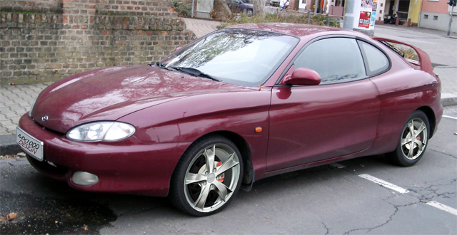

Bruno Mars Skrevet 27. februar 2010 Forfatter Skrevet 27. februar 2010 Fronten var absolutt megastygg! Baken er ikke så stygg, men litt for kraftig for min del. To spoilere er på nippet til "harry". Panseret er derimot ganske brukbart. Har egentlig bare funnet en frontspoiler (og resten av kittet forøvrig) jeg liker til coupe'n og det er "carcept basic".
Iceman22 Skrevet 27. februar 2010 Skrevet 27. februar 2010 (endret) Ser bra ut det kitet av den bilen på bildet. Hvis du vurderer å ha et body kit så burde du nesten lakkere hele bilen samtidig for at det skal se skikkelig bra ut, ellers vil du se den gamle og nye fargen, og det er ganske synlig når bilen er så gammel. Det er min menning ihvefall Endret 27. februar 2010 av Iceman22

Bruno Mars Skrevet 19. april 2010 Forfatter Skrevet 19. april 2010 (endret) Okey, listen up people! Har gjort stor framgang med bil og utdanning i dag. Hopper over fra datateknikk til IT- ledelse til høsten. Ble for tungt med all den realfagen. Men til det som betyr noe. Check this out! Hvis du tørr... Det ble lys... Nye felger, dekk og sideblinkers! Dekk og felg Profil Profil 2 15" tomms felger. 195/50 R15 dekk. Orginalt er 205/50 R15. LED sideblinkere fra biltema. ... Neste mandag, 26.04, så skal bilen inn på vgs - mekken, for å sjekke oljeproblem. Og det er klart at det blir enten brukt eller ny manifold fra USA. Blir ikke sveising da det ikke lønner seg. Endret 19. april 2010 av Gregory House
