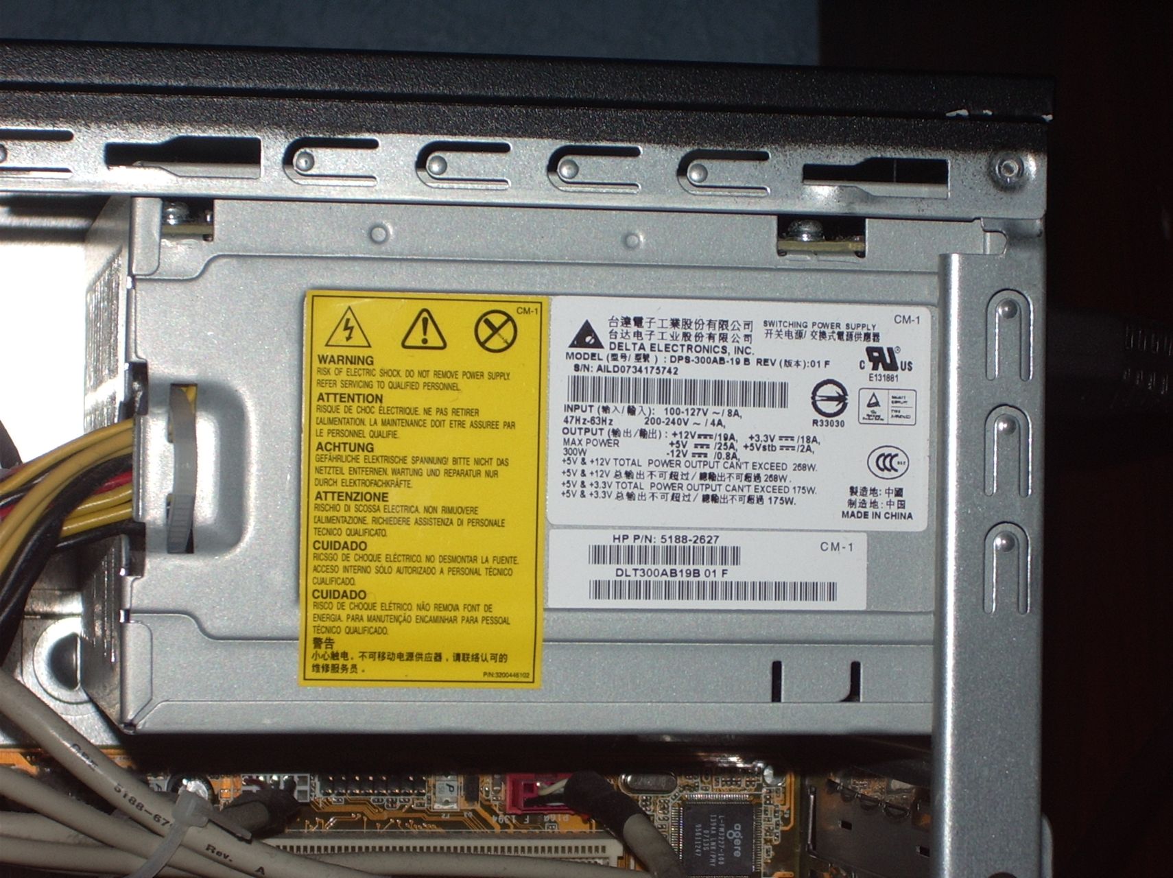

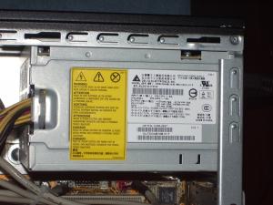

007CD Skrevet 13. august 2009 Skrevet 13. august 2009 Skal stå en pen klistrelapp på innsiden av maskinen din, finn fram digital kameraet og ta ett bilde av den. Der står det antall Watt merket med en W og litt andre greier. Men mest sannsynlig er den vell 300W skrammel slik som alt HåPløs greier. Tror nok at om du ikke vil bytte PSU så er ATi Radeon HD 4770 det beste valget, den er i allefall snill med strømtilførselen.
Refrayin Skrevet 13. august 2009 Forfatter Skrevet 13. august 2009 (endret) Okay, bilde her. Er ingen andre merker på psu'en (som jeg kan se). Takk får hjelpen foresten Hvor mye bedre ytelse får jeg med ATi Radeon HD 4770 ? Endret 13. august 2009 av Refrayin
007CD Skrevet 13. august 2009 Skrevet 13. august 2009 (endret) Det er en 300W PSU med 19 Ampere på 12V railen, med andre ord, denne er nok for svak til GTX 275 og 4890 som ligger i samme klasse. 4770 kan muligens fungere siden denne har ett svært lavt strømtrekk. Endret 13. august 2009 av 007CD
