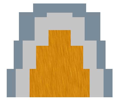

1. innerst starter jeg med å lage en trekasse av f. eks kryssfinner plater som fungerer som støtte.
2. så limer jeg fast isopor plater for å lage den grove del av den formen jeg ønsker
3. leire av et slag (tenkte blåleire da jeg er kjent med dette fra skolen). tenkte jeg da skulle forme denne til jeg er fornøyd for så å bruke sluttresultatet som en støpeform for glassfiber.
