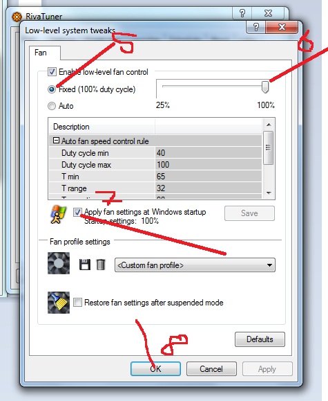

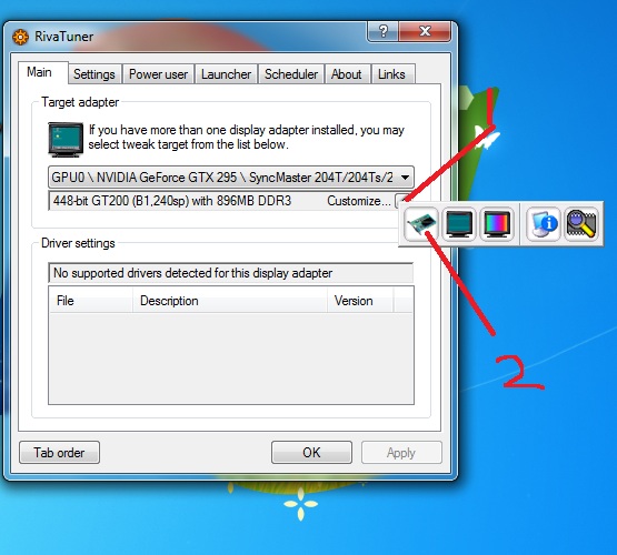

pcpcpc Skrevet 6. august 2009 Forfatter Skrevet 6. august 2009 Blir den for varm resetter driveren seg og lukker tunge programmer, da kommer det en gul trekant.Du kan jo laste ned RivaTuner, der kan du sette viften til 100% Ok. Jeg prøvde RivaTuner, men forstod ikke stort av det. Gidder du gi en liten forklaring på nøyaktig hvor man setter opp viftehastigheten? Og hvor har det blitt av NVIDIA Control Panel da? Eneste som ble installert (som jeg kan se) var driver, PhysX og 3D Vision... Han som hadde kortet før meg sa at vifta stiller seg automatisk etter hvor varmt kortet er. Det gjør den jo ikke...
pcpcpc Skrevet 6. august 2009 Forfatter Skrevet 6. august 2009 (endret) Laste ned og legge inn regner jeg med at du kan. Ok, men da er det ikke rart jeg ikke fatta, for det står ikke slik i min RivaTuner. (refererer til bilde nr. 1) Kortet mitt står ikke der og det er heller ikke bilde av noe kort under "Customize"... EDIT: GPU-Z viser 70 grader celsius. Det er vel altfor mye ubelastet? viftehastighet står på 55%... Endret 6. august 2009 av pcpcpc

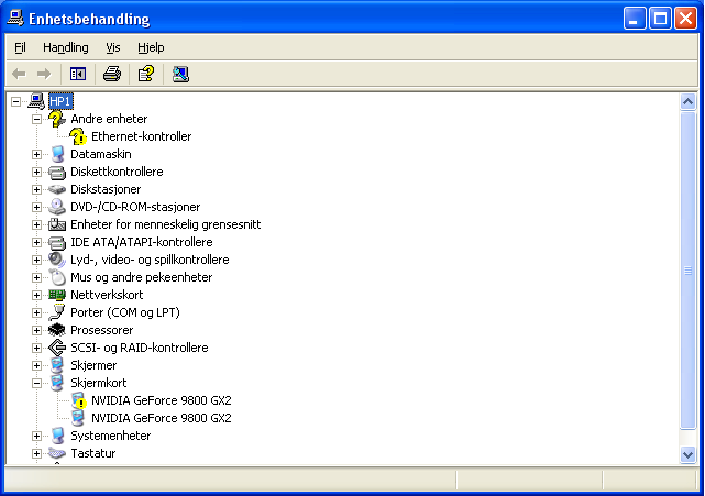

pcpcpc Skrevet 9. august 2009 Forfatter Skrevet 9. august 2009 (endret) Det kortet blir varmt, iallefall i et lukket kabinett uten mosntervifter.Den vil ligge på 70-80C på auto, selv setter jeg 100% manuellt under load. Har du avinstallert med driversweeper? Eget software. Formaterte maskinen og installerte XP. Nå funker det! ...eller, det vil si nesten... Se vedlegget! ;-) Står sån gult skilt på det ene. Hvordan fikser jeg det? Mvh pcpcpc EDIT: Når jeg går inn i "dxdiag" viser det at skjermkortet mitt har 512mb minne, men det har jo 1GB! Det samme gjelder når jeg tester på nzone.com. Betyr det at det ene skjermkortet ikke er installert? I s fall; hvordan får jeg installert det??? problem.bmp Endret 9. august 2009 av pcpcpc
pcpcpc Skrevet 11. august 2009 Forfatter Skrevet 11. august 2009 Bump De to siste dagene har (begge) kortene fungert problemfritt, uten gult merke på det ene. Men i går kveld kom det samme opp igjen... Når jeg dobbeltklikker på det som har gult merke står det: "Denne enheten kan ikke starte. (Kode 10)" Det samme stod for et par dager siden. Hva må jeg gjøre for å få det til å fungere? Om det har noe å si, her er mine specs: HP Workstation xw6200 (kabinett og hovedkort) 2GB RAM 9800 GX2 Thermaltake Toughpower 750W PSU Intel Xeon 3.40GHz CPU Takker på forhånd for svar! Mvh pcpcpc
War Skrevet 11. august 2009 Skrevet 11. august 2009 Last ned gpu-z Se hva de sier, har du to kort? aka quadsli? Du må legge inn driver for ett kort først, så sette inn det andre kortet og enable sli.
pcpcpc Skrevet 11. august 2009 Forfatter Skrevet 11. august 2009 Last ned gpu-zSe hva de sier, har du to kort? aka quadsli? Du må legge inn driver for ett kort først, så sette inn det andre kortet og enable sli. Har GPU-Z. NVIDIA System Tools har jeg og. Har ikke 2x 9800 GX2, men dette er jo et kort med to i. Pcen, Nvidia Control Panel, GPU-Z osv oppfatter dette som SLI-oppsett. I går viste alle disse programmene at jeg hadde to kort, men i dag viser de bare et...
War Skrevet 11. august 2009 Skrevet 11. august 2009 Se i nvidia-kontrollpanelet om sli er enabled. Internsli.
pcpcpc Skrevet 11. august 2009 Forfatter Skrevet 11. august 2009 Se i nvidia-kontrollpanelet om sli er enabled.Internsli. Det er litt vanskelig når dette ikke går... Som sagt så gikk det i går, men ikke i dag
