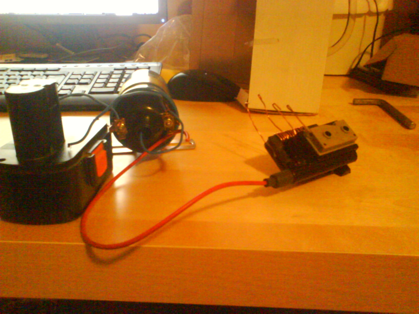

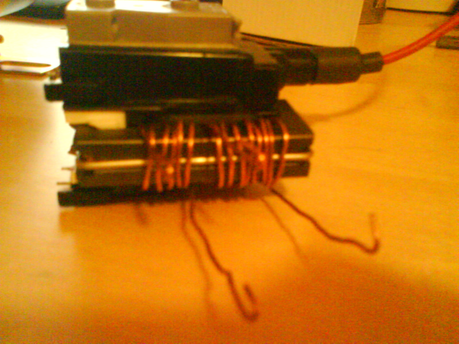

men jeg lurer på hvordan jeg kan skaffe en høyspennings transformator evt noen som vet hvordan man får en flyback transformator til å funke, ettersom jeg er for imbisill til å få det til.
mvh meg
edit:
har tenkt å bruke kilden til en sånnen: her
har to flyback transformatorer liggende i boden som jeg har prøvd å sette opp sånn uten suksess.

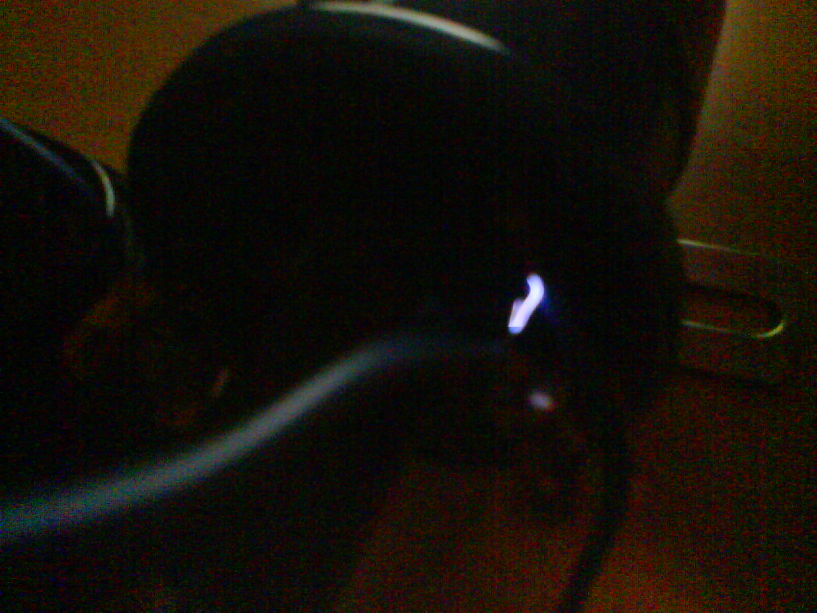

ai, kjøpte en coil på biltema idag og klarte å få noen gnister ut av den, men for at det skulle skje så måtte jeg skru strømmen kjapt av og på, viss jeg bare lot den stå på skjedde ingenting, også måtte jeg ta en ledning ifra midten til en av polene, gikk ikke ifra pluss til minus?

Dette er helt riktig. det er derfor du skal switche den med ne555 og en FET (når du switsher raskt nokk vil det se ut som en kontinuerlig gnist mellom lederene).
Utspenningen taes ut mellom jord (minus) og midten på coilen.

men for å få flybacken til å virke så trenger jeg et setup som gir rundt 10 volt og 20hz, og så er det bare å koble det til primary på baksiden (der alle de metall tingene stikker ut?)
