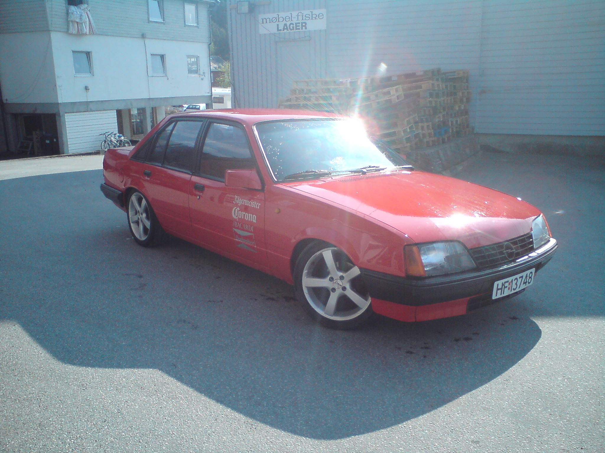

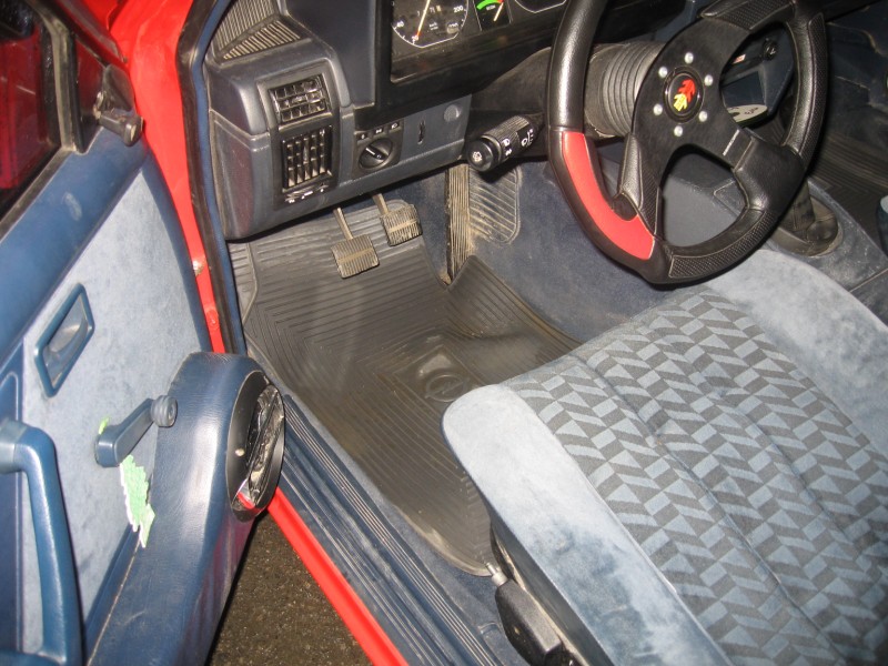

nenek92 Skrevet 4. august 2009 Skrevet 4. august 2009 (endret) Hei! Hvordan får man stemplet inn godkjent senkefjærer 40/40mm i bilen sin, og koster det noe? Er det bare å bestille en time ved et verksted eller må man på biltilsynet for å få det innført i vognkortet? Bilen min skal nemlig på etterkontroll, men etter første eu sjekk fikk jeg lyst til å senke den godkjent Kan jeg bare montere et 40/40 sett og stille fram bilen på etterkontrollen og si; "Jeg monterte senkefjører på den, kan dere sjekke det og evt føre det inn i vognkortet?" For det hadde nemlig vært noe det :!: Og om jeg må på biltilsynet, sjekker de bare det de skal godkjenne om bilen ser OK ut utvendig (som på bildet) eller går de igjennom resten av bilen også? Bilen Sniker meg til med et spørsmål til jeg Har montert et orginal ratt i bilen nå fordi at det var et momo ratt montert under eu godkjenningen. Fins det tuv papirer på momo ratt i det hele tatt? Kan jeg få godkjent rattet uten papirer fra min sin side? Aner ikke hva rattet heter, men legger til et bilde av det også help anyone? rattet Endret 4. august 2009 av nenek92
Brian Skrevet 4. august 2009 Skrevet 4. august 2009 Ok, først av alt, det er biltrangsynet det er snakk om nå. Ikke forvent at de tar kontrollen for deg, de vil kun stå å forlange papirer. Du må ha TUV papirer på senkefjærene ellers er det bare å glemme. Du kan si så mye du vil, men de vil stå å forlange TUV papirer. Har du disse skal det gå greit å få godkjent. I tillegg vil de muligens kreve papirer fra firehjulskontroll som må utføres av et verksted. Og til slutt koster det et par hundringser for å få skrevet ut et nytt vognkort med godkjent senk skrevet inn. Når du skal til biltilsynet på sjekk skal de som regel kun sjekke det som skal godkjennes. Men vær obs her, har du noe som du er i tvil med på bilen, fjern det før kontrollen. Jeg har lest historier hvor folk har fått bilen beslaglagt etter slike kontroller da de stakk nesen i andre ting og begynte å undersøke mer. Desverre er det blitt slik her i landet, biltilsynet har tatt helt av.
nenek92 Skrevet 4. august 2009 Forfatter Skrevet 4. august 2009 (endret) biltrangsynet :!: Men da mailer jeg butikken og spør om tuv papirer medfølger da What!? Beslaglagt gitt... Da er det vel ikke noe sjakktrekk og sende bilen dit med sota baklykter da Er foresten en ting jeg ikke har fortalt... Forrige eier ble stoppa i rutinekontroll og fikk en mangellapp på ulovlig senking og sota baklykter så bilen må framstilles på biltilsynet uansett. Har skiftet fjørene til orginale nå, og har satt på noen MINDRE sota baklykter, der du ser klart hva som er ryggelys, blinklys osv.. for de forrige var direkte lakkert :!: Andre folk sier at det kommer til å gå igjennom(på eu sjekk ihvertfall). Men jeg siden det er mangel lapp på de, så vil de sikkert ha de helt orginale når jeg kommer dit tipper jeg? Tusen takk for svar, på alt faktisk EDIT: Det står bacardi, budweiser, corona, jegermeister osv på dørsidene på bilen.. Bør jeg rive de av før jeg sender den på biltilsynet? Er reklame for alkohol ulovlig? Lager klistermerke dekaler selv, så jeg taper egentlig ikke på det, men er de lovlige så river jeg de selvsagt ikke av De sa ikke noe på eu-sjekk ihvertfall. Endret 4. august 2009 av nenek92
Brian Skrevet 4. august 2009 Skrevet 4. august 2009 Jepp, tuv papirer må du iallefall ha klare. Men bare slapp av, det blir ikke storstyr av sotalykter, de jeg har lest om som har fått bilen beslaglagt inntil videre har hatt litt andre ting enn et par lykter feil. Har du orginallyktene liggende er det aller enkleste å sette de på under kontrollen og skru på de som er litt sota igjen etterpå. Litt juks, men så er pina meg den gjengen der håpløs også. Men er de veldig lite sota skal det gå gjennom uansett. Så lenge du iallefall klarer å se hvilke lys det skal være så skal de ikke kverrulere på det. Klistremerker skal ikke ha noe å si, det kan de ta springfart å drite i. Det kan du også fortelle de om de henger seg opp i det. Ja jeg har biltilsynet i halsen for tiden for den som måtte lure.
nenek92 Skrevet 4. august 2009 Forfatter Skrevet 4. august 2009 Ok Neinei, jeg skjønte egentlig at de ikke tar bilene når lyktene er sota :!: Men da er det jo bare og "kjøre i vei" da Tusen takk for svar Brian, ser på spørsmålet og tråden som [løst]
