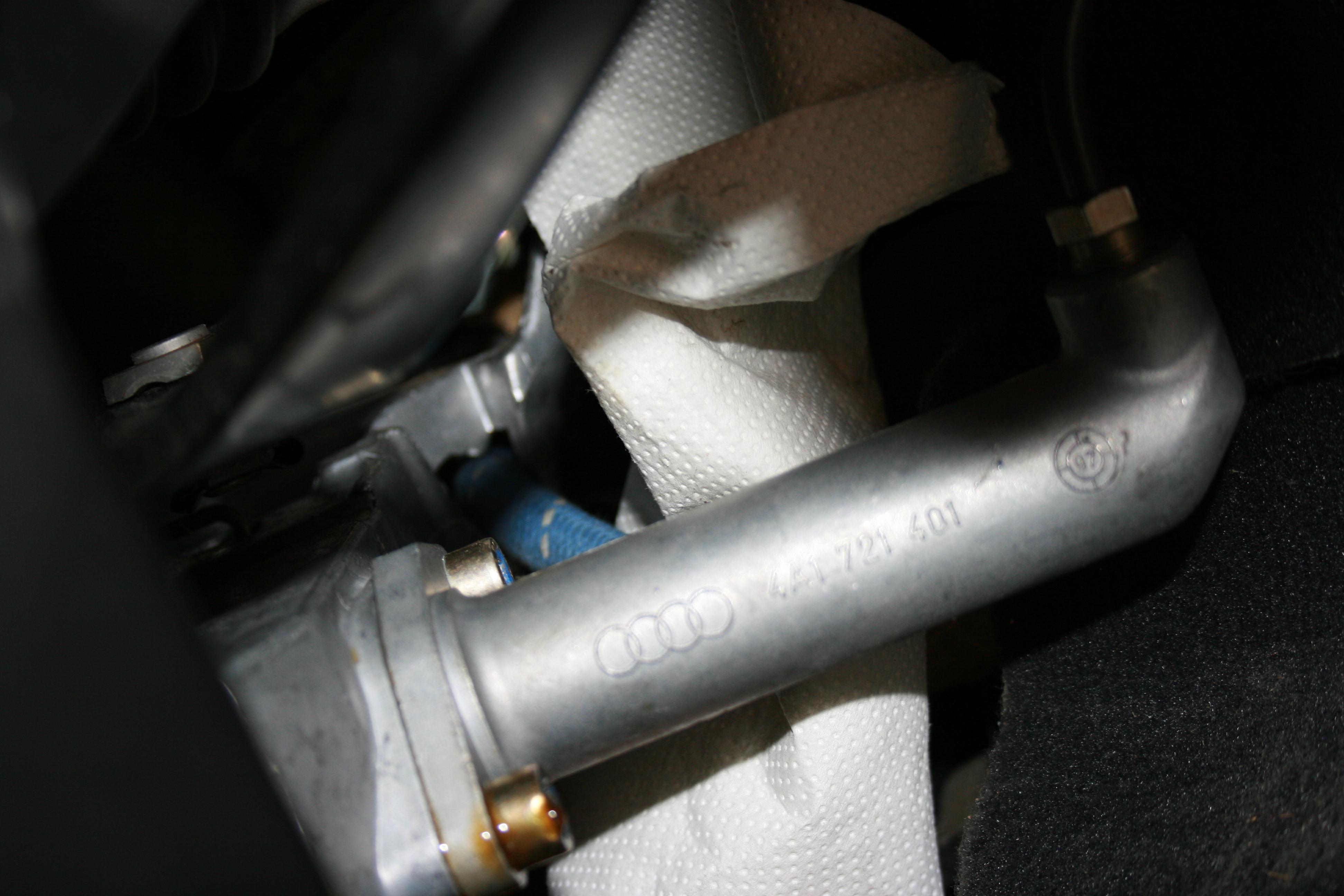

[Løst]Eg har fått ein lekkasje i ein sylinder opp mellom bremse-, og clutch pedalen på ein Audi A6! Hva er den sylinderen?
mnewer
Eg har ein -97 mod A6.
I går så merket eg at det var lekket bremseveske inn i bilen, under pedalene. Så det ser ut som at det lekker frå ein sylinder så står der og er til bremser eller clutch'en. Eg va på et verksted idag, men det var litt seint og dei så va der kunne ikkje svare på om det var til bremser eller clutch. Så eg håper noen her kan hjelpe meg:) Og kanskje noen vett om det er ein pakkning i flensen der så går ann å bytte uten å måtte bytte heile sylinderen.
Men på forhånd, takk:)

den er nok til clutchen.....lekker det framme med røret eller bak? er det bak må du nok enten kjøpe ny eller bytte pakningene på stempelet...er det framme,bytter du røret eller flenser opp igjen det gamle viss det går :)
det lekker nok ved flensen. får håpe det er bare en liten pakning så er røket da:) kan ikkje begynne å forske helt ennå på hva det kan være pga er langt fra hjemme:P men skal å høre med et verksted i morgen om hva så må gjøres:) men uansett ser det jo ut som at det er ganske enkelt å få bytta den ut/bytta pakning.
det er ikkje pakning i flensen,men på stempelet.....du må dra ut stempelet og skifte de....ikkje sikkert de selges forøvrig,mulig du må skifte heile pumpa no i dagens bruk og kast samfun,men kan jo håpe ;)
Eg fekk beskjed idag om at dei ikkje solgte deler til den sylinderen, men måtte få meg ein ny. Men sparte meg en 1100kr på å bestille ny sylinder på et annet verksted en et audi verksted :D så det er jo helt supert for meg:P
