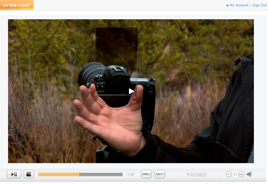

teigas123 Skrevet 1. august 2009 Skrevet 1. august 2009 (endret) Har bestemt meg for å kjøpe et soft edge Lee nd filter, men er usikker på hvilket jeg trenger, det er jo utrolig mange å velge mellom. Som vedlegget jeg legger ved her er et 9 soft edge filter som moose petterson benytter på kelby training. Han benytter ingen filterholder, han holder det bare fremfor linsa. Men da må enn ha den største typen, og er litt usikker hva som er det. Når jeg ser på BH photo er det utrolig mange å velge i, fant enn pakke med flere filter i, lurer på om dette kan være det jeg er ute etter: http://www.bhphotovideo.com/c/product/2926...nsity_Soft.html Her er oversikten over alle, om noen kan hjelpe meg med enn anbefaling hadde det vert supert. http://www.bhphotovideo.com/bnh/controller...q=desc&pn=3 Endret 1. august 2009 av teigas123
von-schnellfahrer Skrevet 1. august 2009 Skrevet 1. august 2009 Vil nok anbefale filterholder, ikke bare for å kunne ha flere G-ND og ND filtre samtidig, men også for å slippe å bli utmattet i skulderen... Er ikke dumt med en filter-pakke, som du linker til... Har du vurdert noen hard-edge også? Kjekt når du er ved sjøen eller har brå overgang i horisonten...
Spook Skrevet 1. august 2009 Skrevet 1. august 2009 Jeg har eksperimentert en god del med denne typen filtre og de jeg finner mest nyttige er: 1) To stop (.6) GND filer soft edge - bruk dette når du har en ujevn horisont i bakgrunnen, f.eks. en fjellkjede, bygninger, egentlig alt som ikke gir en jevn horisont 2) Tre stop (.9) GND filter hard edge - bruk dette når du har en tilnærmet rett horsont slik som f.eks. utsikten utover havet. Da blir gjerne motlyset "hardere" og jeg finner at tre stop passer bedre enn to Så om du skal velge deg to filtre så anbefaler jeg disse to uavhengig av merke. Selv har jeg erfart at en stop filteret (.3) ikke er særlig egnet så den pakka du linker til ville jeg droppet. Ellers så har jeg også fått gode resultater med dette litt mer spesielle GND filteret. Synes dog det var litt dyrt. Du bør også vurdere å kjøpe Lee filtere som passer til Cokin P filterholder, da har du med en gang et bedre utvalg av filtre som vil passe enn om du velger Lee sitt eget filtersystem. Pass på å kjøp deg noen ND filtre i samme slengen, da kan du for eksempel få fine effekter med "fløyelsmykt rennende vann". Ellers så finnes det jo mange andre typer filtre men disse er de eneste som gir mening i vår digitale tidsalder (bortsett fra (kremt) beskyttende UV filtre)

Spook Skrevet 1. august 2009 Skrevet 1. august 2009 Ja, jeg mener absolutt det. Det er faktisk ganske så vanskelig å se gjennom søkeren hvor graderingen på filteret egentlig begynner når du har relativt kraftig motlys, og det har du jo siden du bruker et GND filter i utgangspunktet. Jeg må ofte trykke på "DOF preview" knappen får å se dette, da er det nemlig litt enklere å se hvor graderingen begynner. Jeg kan vanskelig se for meg hvordan dette kan gjøres med særlig godt resultat om man baserer seg på å håndholde filteret. Det går helt fint med normale ND filtere men for GND filtere så er det bortimot (les helt) umulig spør du meg. En Cokin P filterholder koster jo "nesten ingen ting" og du får den i utgaver som tar kun ett filter samt en som kan kombinere tre ulike filtere. Den første er best for ultra-vidvinkel.
