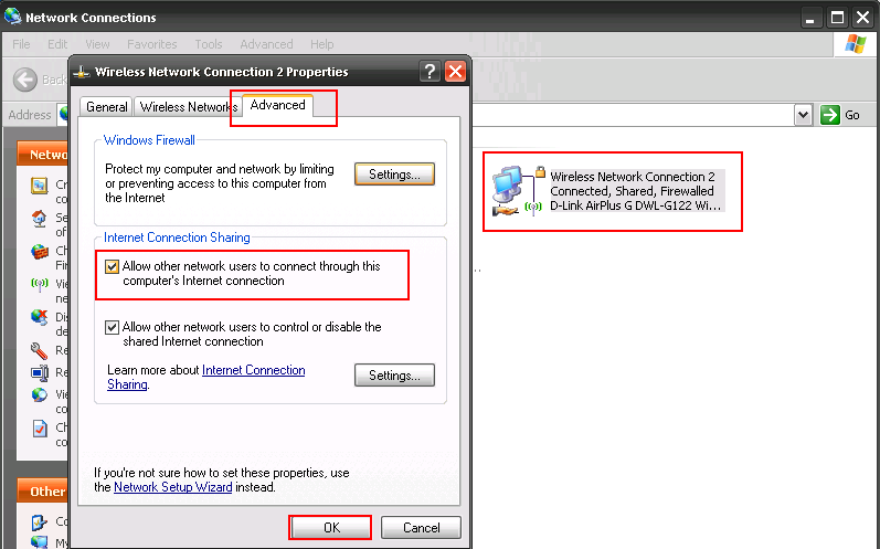

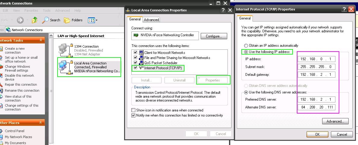

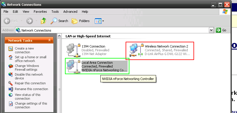

no1 Skrevet 4. august 2009 Skrevet 4. august 2009 Hei. Slet med akkurat det samma en lang tid, så jeg har lavet denne tutorialen til deg. Ganske selvforklarende. Informasjonen som er i den lilla boksen kan ikke kopieres. Den må du fylle in selv med din nettverksinfo. For å finne din egen unike nettverkinfo kan du gå til: Startmeny>Run>cmd, i kommandolinjen skriver du: ipconfig /all Se nøye på verdiene i den lille boksen vis a vis xbox360. slik ser settingsene ut på xboxen min: ip: 192 168 0 165 Subnet mask: 255 255 255 0 Gateway:192 168 0 1 dns: 192 168 0 1 84 208 20 11 Lykke til!
