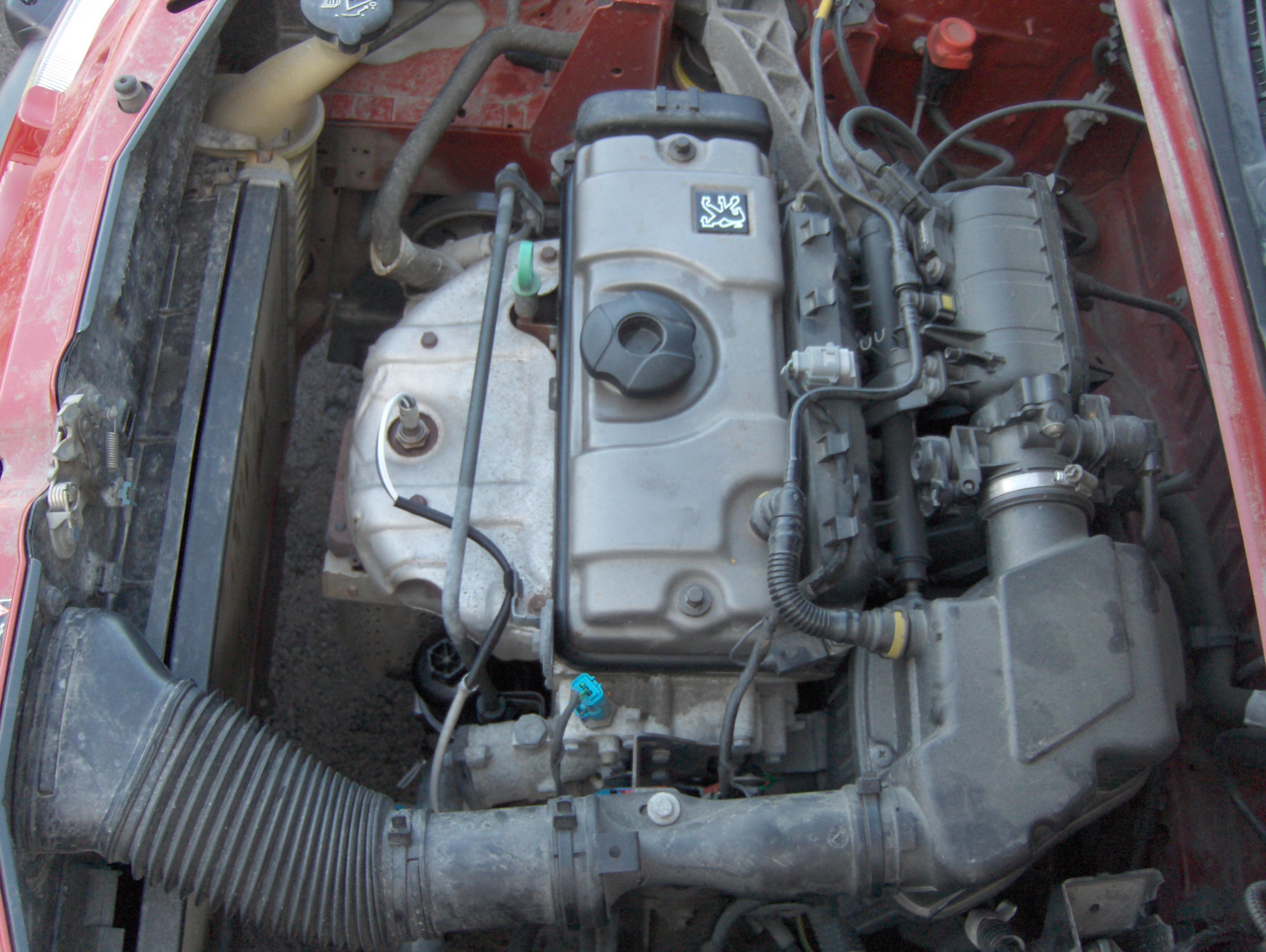

Torsens Skrevet 28. juli 2009 Skrevet 28. juli 2009 noen som kan se på et av disse bildene av min peugeot partner hvor tennpluggene ligger? Jeg har ikke vært ute for at de er så vansklig å finne på noen av mine tidligere biler så jeg er litt spendt på hvor de ligger Om noen av dere vet det så gjerne kopier bilde, tegn noen krussiduller rundt område å post det tilbake

Inge Rognmo Skrevet 28. juli 2009 Skrevet 28. juli 2009 Hmmm, de var godt gjemt gitt, men vil anta under dekslet mellom oljepåfyllingslokket og innsugningsmanifolden (det med den store grå+hvite kontakten oppå, rett ved siden av oljepåfyllingslokket)
TomasK Skrevet 28. juli 2009 Skrevet 28. juli 2009 (endret) Denne bilen har vel en såkalt tennkassett, dvs en kabel går til kassetten og den settes over pluggene. Ligner på et langt rør med 4 lange pluggkontakter som står over pluggene (som igjen er skrudd i blokka). Har satt en rød ring rundt tennkassetten. Edit: Sånn.. Endret 28. juli 2009 av TomasK
Habla Møberg Skrevet 28. juli 2009 Skrevet 28. juli 2009 Hmmm, de var godt gjemt gitt, men vil anta under dekslet mellom oljepåfyllingslokket og innsugningsmanifolden (det med den store grå+hvite kontakten oppå, rett ved siden av oljepåfyllingslokket) Jepp, det er nok den. Tipper den er skrudd fast med 2-6 bolter/skruer, dra av den lysegrå el-kontakten, og dra hele enheten opp, med litt forsiktighet. I bunnen på denne er det nok 4 gummihetter/plugghetter, så enheten ligger altså direkte ned på pluggene, uten pluggkabel. Dette er en støpt plast-dings som inneholder alt som trengs for å lage høyspent til pluggene. Knekker du den (da er du ganske hardhendt, men jeg har hørt om folk som har klart det), må du ha ny hele dingsen, og tro meg, du får den IKKE gratis hos Peugeot :!:
