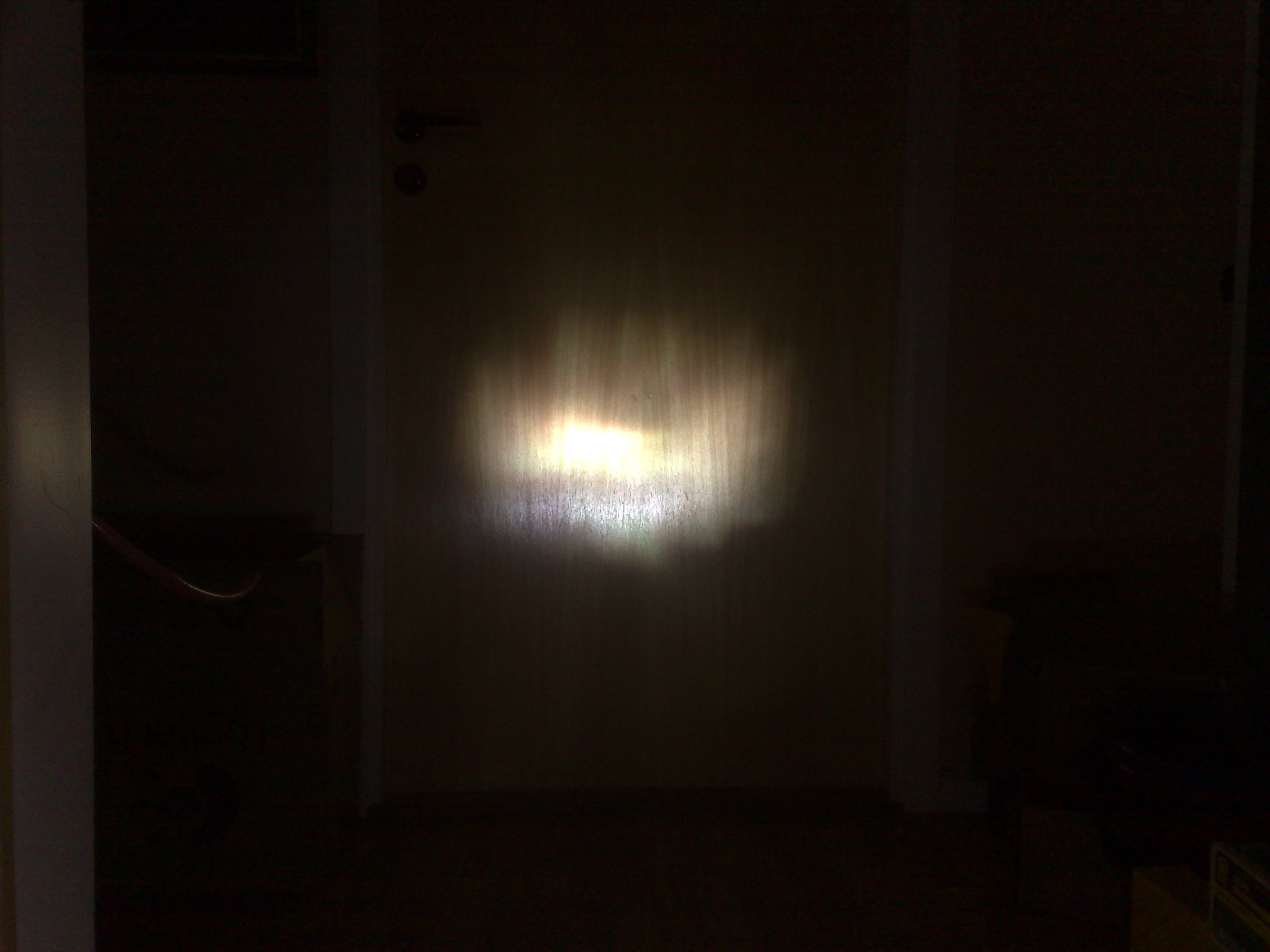

gxi Skrevet 5. juli 2009 Skrevet 5. juli 2009 Jeg har et par ekstralys jeg har brukt i vinter med friformreflektor som tydelig viser at lyset fra en sånn xenon ettermonteringspære er langt fra korrekt. Disse lyktene bruker H1-pærer. Med halogenpære: Med xenonpære: Finn et par-tre feil der.. Det hjelper veldig lite med mer lys når det ikke treffer der det skal. Lysbildet i siste bilde er mer eller mindre produsert av reflektorens fysiske form (som da strider mot prinsippet til FF-reflektorer hvor reflektoren kan være i en hvilken som helst form, men likevel produsere korrekt lysbilde).

gxi Skrevet 5. juli 2009 Skrevet 5. juli 2009 En xenon prosjeksjonslykt skal lyse 150 meter minst dersom den lyser der den "skal lyse". Justeres den noe som helst nedover i forhold til det, så blir hele lysbildet feil Det virker for meg som at du har justert dem rett ned så de aldri lyser oppover dit de skal, og da hjelper det deg ingenting med noe "ekstra lys" innenfor de få metrene du ser.
