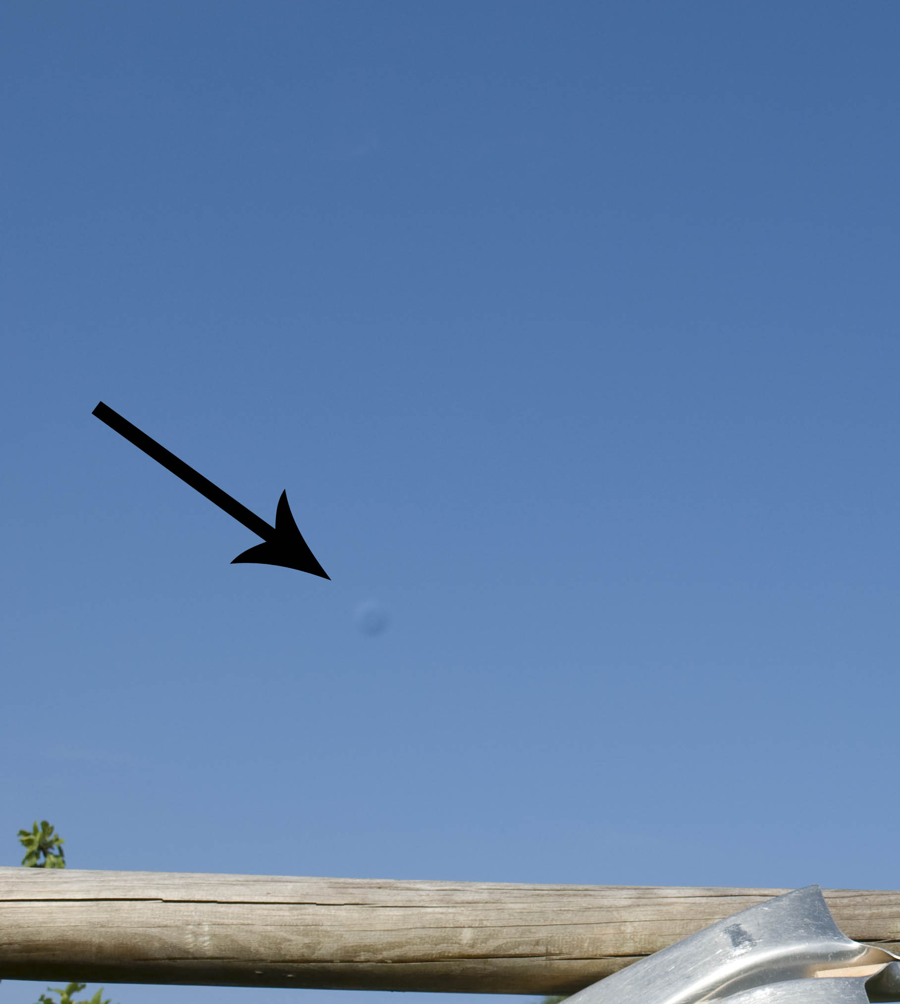

Jeg merket noe da jeg la bildene innpå dataen i kveld. Der er noe som ser ut som en våt flekk, men er nok bare støv, eller kan det være noe annet?
Jeg har D60 med det objektivet "standar objektivet" som følgte med, og har aldri(så jeg husker) tatt av objektivet siden jeg kjøpte kamera for 5-6 mnd siden, så det skal vær lite sannsynlig for at det har komt noe "drit" inn mellom, men tror svigersøsteren tok av og på objektivet i 2 sek da hun fiklet med kamera en kveld for en uke siden. Det var nok alt som skulle til for at det ble en slik flekk på bildene er jeg redd for.
Jeg har prøvd følgende: Rense linsa(objektivet) med anbefalt utstyr fra fotobutikken, og jeg har prøvd et annet objektiv men har forsatt samme problemet, så jeg er sikker på at flekken ligger inni kamerahuset.
Prøvde å se inni, men klarte ikke å se noe.

Litt cropet bilde:

Støv kommer alltid inn i kamerahus. Så du kan:
a) levere inn og få gjennomført sensorrens (tar ikke mange dager)
b) rense sensoren selv
c) benytte støvfjerningsbilde (se manual, mener det også skal funke på D60).
Endret av TGB
Ser ikke helt ut som støv heller... har ikke sett det arte seg på den måten. Men det kan være greit å prøve å få det blåst bort på en måte, først og fremst.
Prøv en sånn liten blåsebelg. Her kan du like gjerne bruke en øreskyllepumpe som du får på apoteket, og prøve å blåse rett på sensoren når du har kameraet i sensorrens-modus. Hold kameraet med objektivfatningen ned når du gjør det, slik at det ikke kommer inn mer støv.
Hjelper ikke det, ville jeg tatt kameraet med til en god fotobutikk. Flere av disse renser sensoren mens du venter mot betaling... der jeg jobbet før tok vi 250 kroner for denne jobben.
Du kan kjøpe Dust-Aid kit hos f.eks. Japan Foto og gjøre jobben selv. På APS-C sensorene så er dette en ganske grei jobb.
Slik gjør du det:
Om du føler deg utrygg, så er det å levere det inn som er den andre "endelige" løsningen.
Dust-off ref. foto er også et alternativ - sjekk manualen hvordan du tar dette, tror du må bruke RAW, og Capture NX aksepterer bare ref-bilder som er tatt med liten blender (høyt tall).
Forresten, hvilket blendertall er det på det eks.-bildet ditt? Støv vises bedre ved liten blender (høyt tall). For å sjekke etter mere støv, så kan du ta å stille kameraet på f/20 eller deromkring, slå objektivet til manuel fokus. Ta så et bilde av en jevn hvit flate, beveg kamereaet under eksponeringen.
