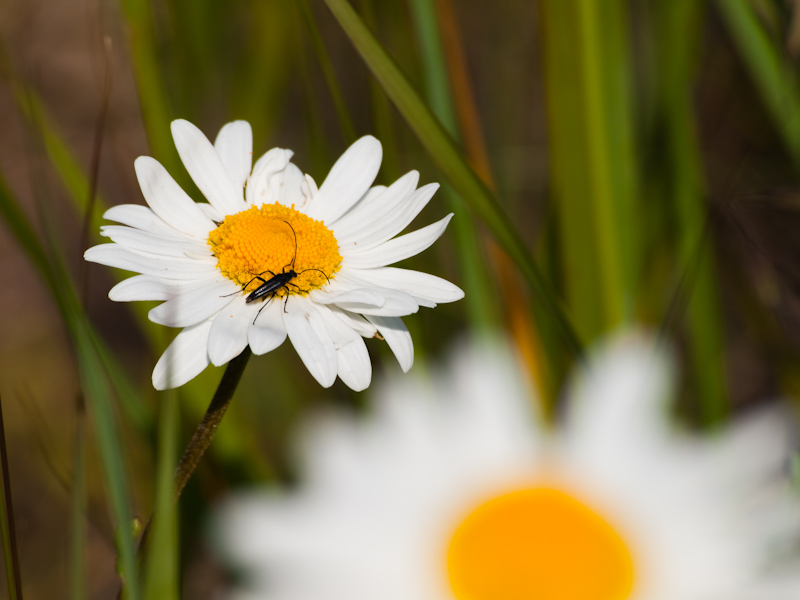

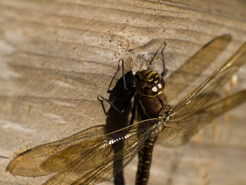

Cax Skrevet 28. juni 2009 Skrevet 28. juni 2009 (endret) Jeg ville bare legge til at Olympus 70-300 er en litt rimeligere og mer anvendbar (i dagslys) vei mot makro på litt avstand enn Sigma-alternativene. Forstørrelsen der er 1:1, etter 35mm-målestokk. Edit: Jeg har ikke brukt det til så mye denslags, men her er iallefall to bilder jeg har tatt med 70-300. Ikke veldig makro det siste der men.. Jeg er fornøyd med 70-300. Det er lett og kompakt og gir god rekkevidde når det er godt med lys, og det er jo stort sett når det er godt med lys det er interessant med lang rekkevidde for min del, selv om 50-200 lokker veldig på meg. Endret 28. juni 2009 av Cax
Svish Skrevet 29. juni 2009 Forfatter Skrevet 29. juni 2009 Den 70-300 har jeg faktisk også. Og har fått til en god del gode meget close-up bilder med den. Og må si det er meget godt poeng at det ofte kan være en stor fordel å nettopp ikke måtte helt inntil ting. For eksempel tok jeg et stilig bilde av vann som kommer ut av en spreder. Og det hadde jo vært noe risikabelt uten slikt teleobjektiv... Problemet var jo da nettopp lyset. I alle fall når jeg skrudde opp lukkerhastigheten en masse for å prøve å "stoppe" vanndråpene i lufta. Måtte skru ISO opp til maks for at det skulle bli sånn passe lyst, og resultatet ble jo da deretter... Uansett, den til 5000,- er nok litt dyr for meg for øyeblikket men den til 1900 var jo definitivt innen rekkevidde. Greit å ikke blakke seg helt på et objektiv en ikke er sikker på om en trenger (Men uansett i alle fall vil teste ut, hehe).

Sille Skrevet 29. juni 2009 Skrevet 29. juni 2009 Jeg ville bare legge til at Olympus 70-300 er en litt rimeligere og mer anvendbar (i dagslys) vei mot makro på litt avstand enn Sigma-alternativene. Forstørrelsen der er 1:1, etter 35mm-målestokk. Feil. Uten mellomring vil 70-300 til olympus gir en forstørrelse på 1:2 uansett hvilket format du snakker om. tar du bilde av ett insekt som er 10mm langt vil det tegne 5mm på sensoren, uanset om sensoren er 2xcrop som olympus har eller 35mm film.

Cax Skrevet 29. juni 2009 Skrevet 29. juni 2009 Jeg ville bare legge til at Olympus 70-300 er en litt rimeligere og mer anvendbar (i dagslys) vei mot makro på litt avstand enn Sigma-alternativene. Forstørrelsen der er 1:1, etter 35mm-målestokk. Feil. Uten mellomring vil 70-300 til olympus gir en forstørrelse på 1:2 uansett hvilket format du snakker om. tar du bilde av ett insekt som er 10mm langt vil det tegne 5mm på sensoren, uanset om sensoren er 2xcrop som olympus har eller 35mm film. Riktig. Og 5mm av bildediagonalen på 4/3 tilsvarer 10mm av bildediagonalen på 35mm. Det vil altså dekke en like stor andel av bildet som det ville med et 1:1-objektiv på 35mm. Det er ingen som bryr seg om hvor stort noe er på sensoren, det har jo null praktisk betydning.
