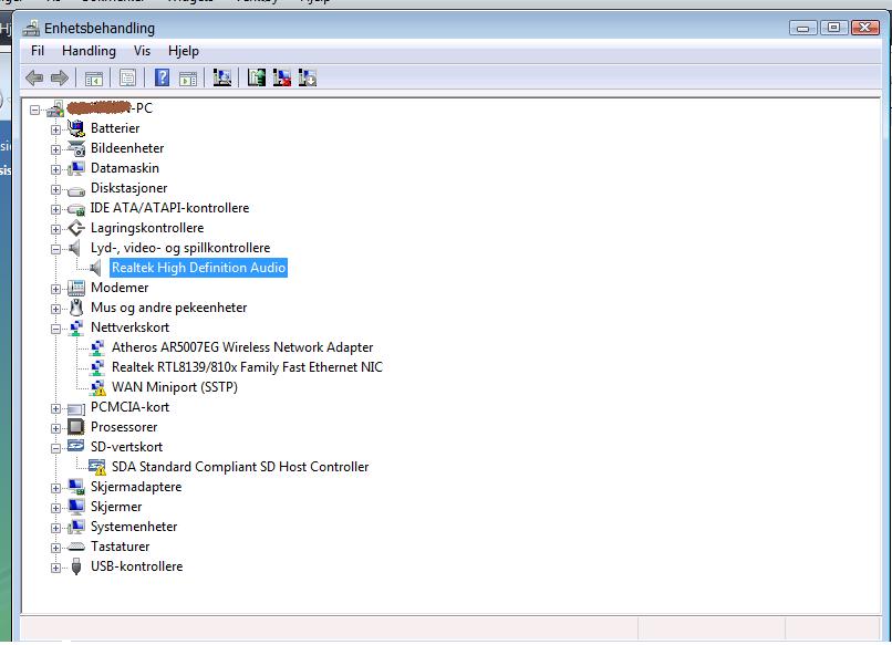

maijann Skrevet 27. juni 2009 Skrevet 27. juni 2009 Hei Jeg har en Acer Aspire 5100 som er vel 2 år gammel nå. Den er med Windows Vista Home Premium. I går var det en nabo innom og skulle installere noen drivere og slik for å få rettet om i småfeil. Men jeg fant senere ut at lyden eller de innebygde høytalerne ikke virket i det hele tatt. Noe som er utrolig frustrerende. Inne på enhetsbehandling ( Legger ved bilde) Ligger lydenheten uten noen gul trekant med utropstegn eller noe.. Nede På skjermen der med klokka har jeg to symboler for lyd en bronse (?) farget ,Realtek HD Audio Manager og en hvit ,Realtek High Defenition Audio. Den hvite har også en rød runding med hvitt kryss merket på den. Den bronsefargede dukket ikke opp før etter de nye driverene var lagt inn. Håper virkelig der er noen hjelsomme flinke der ute. Hadde vært evig takknemmelig! :-)
Hårek Skrevet 27. juni 2009 Skrevet 27. juni 2009 ... Den hvite har også en rød runding med hvitt kryss ... Klikk på den, og slå av 'mute'.

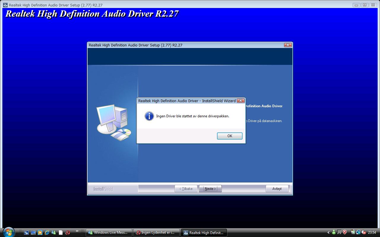

maijann Skrevet 27. juni 2009 Forfatter Skrevet 27. juni 2009 Hårek : Det er ikke et mute tegn, det er et kryss. Matoft : Jeg prøvde alt det du sa og lastet ned den driveren du skrev, men da kom dette opp?
ask99 Skrevet 27. juni 2009 Skrevet 27. juni 2009 Hvis du har slettet lyd drivere,og driveren i linken til matoft ikke fungerte,så last ned driver fra Acer,den er til Aspire 5100
Gjest Slettet-rOwOH6vg Skrevet 27. juni 2009 Skrevet 27. juni 2009 Jeg beklager da jeg mest sansynligvis har gitt deg link til feil driver. Prøv å laste ned lyddriver fra Acer sin egen side. Acer Drivere Finn fram til den Pc-versjonen du har, øverst på lista er en link til Audio driver fra Realtek. Dette SKAL være riktig versjon. Last ned denne driverversjonen og prøv på ny. Lykke til!
