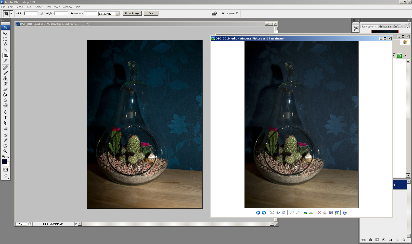

Har problemer med fargforskjell når jeg lagrer bilder etter redigering. Det gjelder kun bilder som er tatt i raw (.nef). Fargene i seg selv er ikke et problem, men at det er en stor forskjell mellom det som vises i PS og hva som vises på den komprimerte fila (.jpg /.png)
Har misstanke om at det er Windows fremviseren som er årsaken til forskjellen, men hvorfor skjønner jeg ikke.
Her er et screenshot av saken.

Pass på at du lagrer JPG-versjonen med sRGB fargerom. Jeg pleier - etter at jeg er ferdig med editering av RAW-filer å lage en JPG-versjon. Da gjør jeg en "Convert to profile" og velger sRGB før jeg lagrer som JPG. Dette er i hvert fall en av tingen som kan gi fargefeil, men ikke nødvendigvis den du sliter med.
