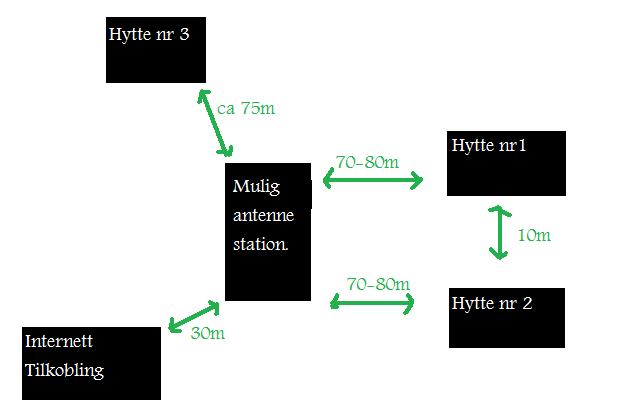

Hei. I sommer skal jeg sette opp et trådløst nett på en campingplass.
Den består av tre hytter med relativ stor avstand. Midt i mellom alle hyttene står det en stor bygning i form av en gammel fjøs. Vis man setter en antenne oppå fjøsen vil signalet få rett luftlinje til hyttene uten bakker eller bygninger i veien.
Jeg lurer på hvor mange og hvilken antenner dere kan anbefale som tåler sterke verforhold.
Tegning: (paint seff)
