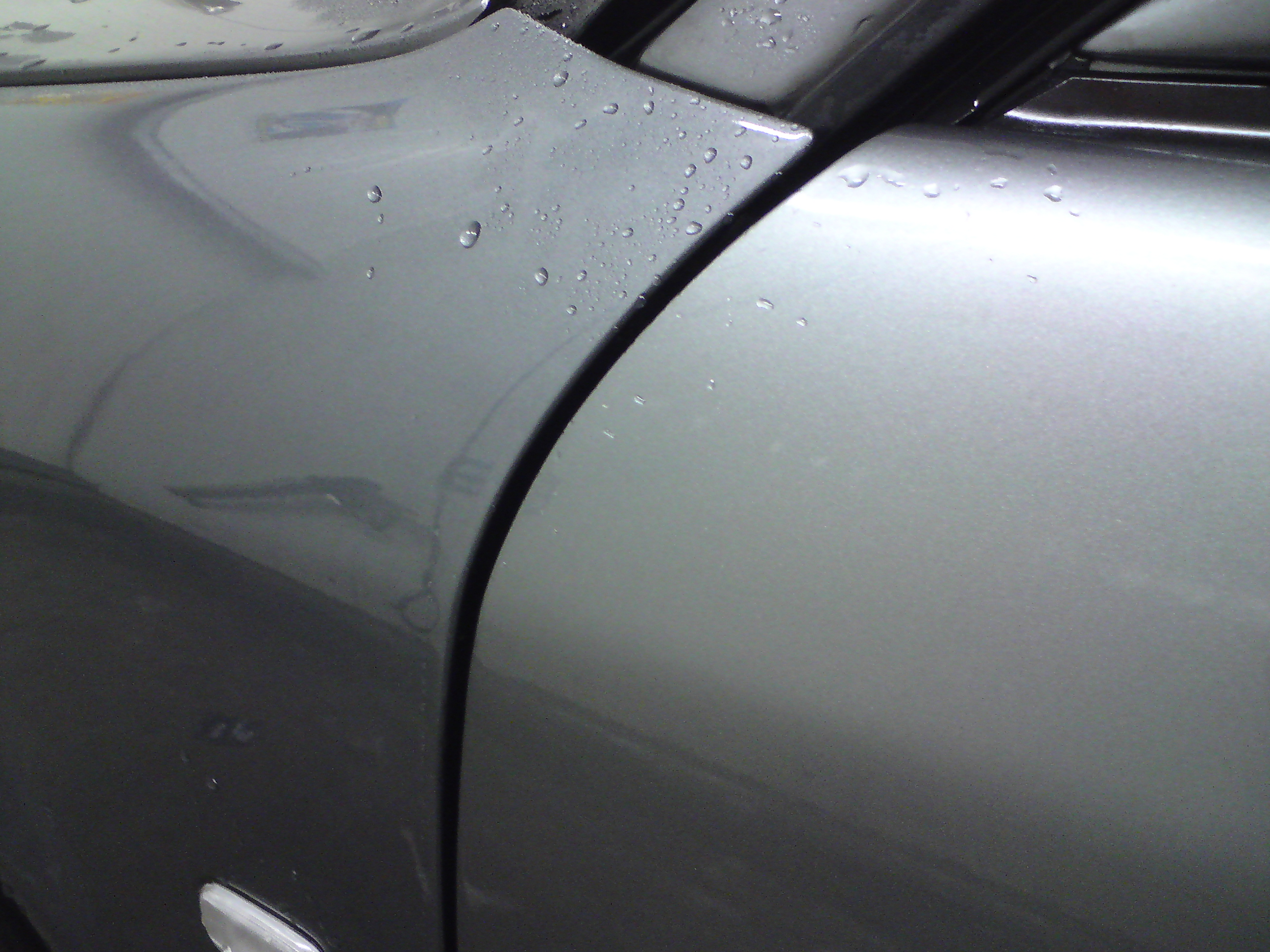

Haganeset Skrevet 6. juni 2009 Skrevet 6. juni 2009 (endret) Hei. Skada den ene framskjermen på bilen i vinter, og fikk kjøpt meg en ny.. Jeg sendte denne til en som skulle lakke sammen med fargekode. Jeg fikk den igjen og fargen på skjermen er mye mørkere enn resten av bilen. Så jeg lurte på om det kunne være forskjellige fargekoder innen den koden jeg har? eller har bare bilen min falmet? legger ved et bilde som du/dere kan se forskjellen : Endret 6. juni 2009 av tols
Dewil Skrevet 6. juni 2009 Skrevet 6. juni 2009 ikke uvanlig at grå metallic ikke stemmer med resten av bilen. Dessuten kommer det ann på hvilke farger lakkereren bruker og hvilke farger bilen er levert med. Dessuten er detta en eldre bil og de blir blasse etterhvert. Hadde kjørt hele bilen ned til lakkereren og spurt om de kan gjøre noe med det. Er vel lite å få gjort med mindre de lakker skjermen på nytt eller "skygger ut" på døra di.
kazzper Skrevet 7. juni 2009 Skrevet 7. juni 2009 Er nok en kombinasjon av tingene Dewil over her nevner. Men det er mulig fargeforskjellen blir betraktelig mindre (eventuelt helt borte) dersom resten av den "gamle" lakken blir korrigert og polert av en proff med roterende polermaskin..
Haganeset Skrevet 7. juni 2009 Forfatter Skrevet 7. juni 2009 Takk for gode svar! kan høre med en på jobben som driver med polering av bil osv, om det kanskje kan hjelpe med ei grundig poleringsøkt..
El Matador Skrevet 7. juni 2009 Skrevet 7. juni 2009 En skikkelig poleringsøkt kan hjelpe, men det er vanlig at biler blir levert i forskjellige nyanser selv om de har lik fargekode. Min BMW fra '97 hadde hele 4 forskjellige nyanser, så derfor måtte jeg ta med tanklokket for at de best mulig skulle finne ut hvilken nyanse det var.
Haganeset Skrevet 8. juni 2009 Forfatter Skrevet 8. juni 2009 så da kan jeg stikke innom lakkereren med bilen, så kan han sjekke ut dette om det er flere nyanser innen den fargekoden?
