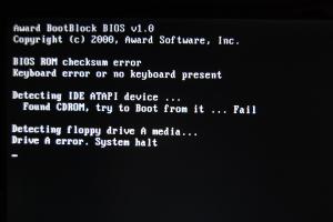

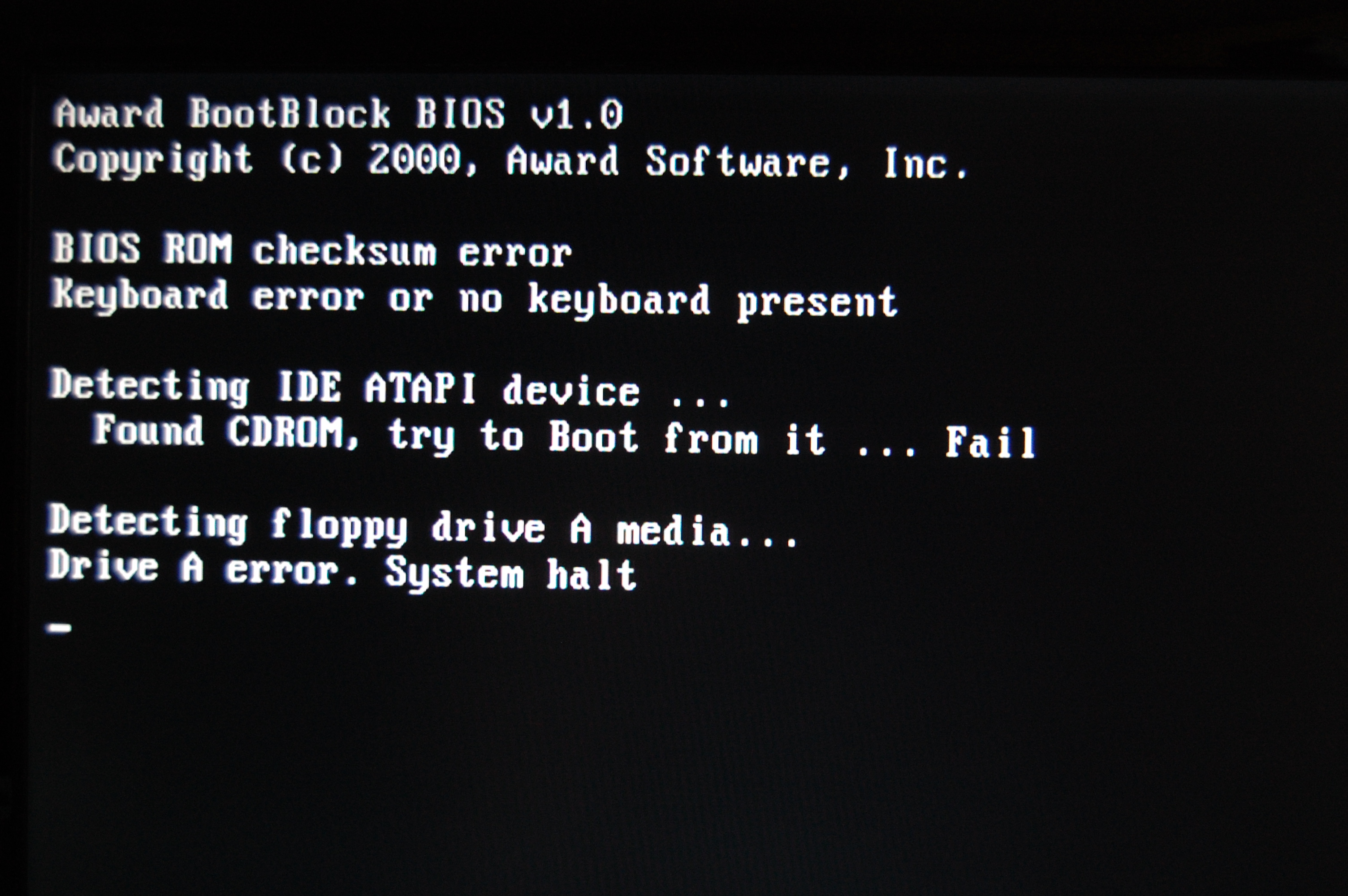

Hei, eg har eit stort problem med den stasjonære pc'en min. Kva gong eg startar han, såbyrjar vifter og alt som det skal, utanom den pipelyden. Så etter noen sekunder kommer dette opp som vist på bildet under. Dette kjem før eg kan koma til bios. etter ein 3-5 restart slår pc'en seg ordentleg på.
Er det nokon som kan hjelpe meg? :)

Her er to ting du kan prøve da.
1.Prøv med bare 1 ram brikke, også så skifte. Sånne merkelige feil er typisk ram feil.
2. Gå inn i BIOS og fjern floppy A fra boot sekvensen.
Endret av krokeen

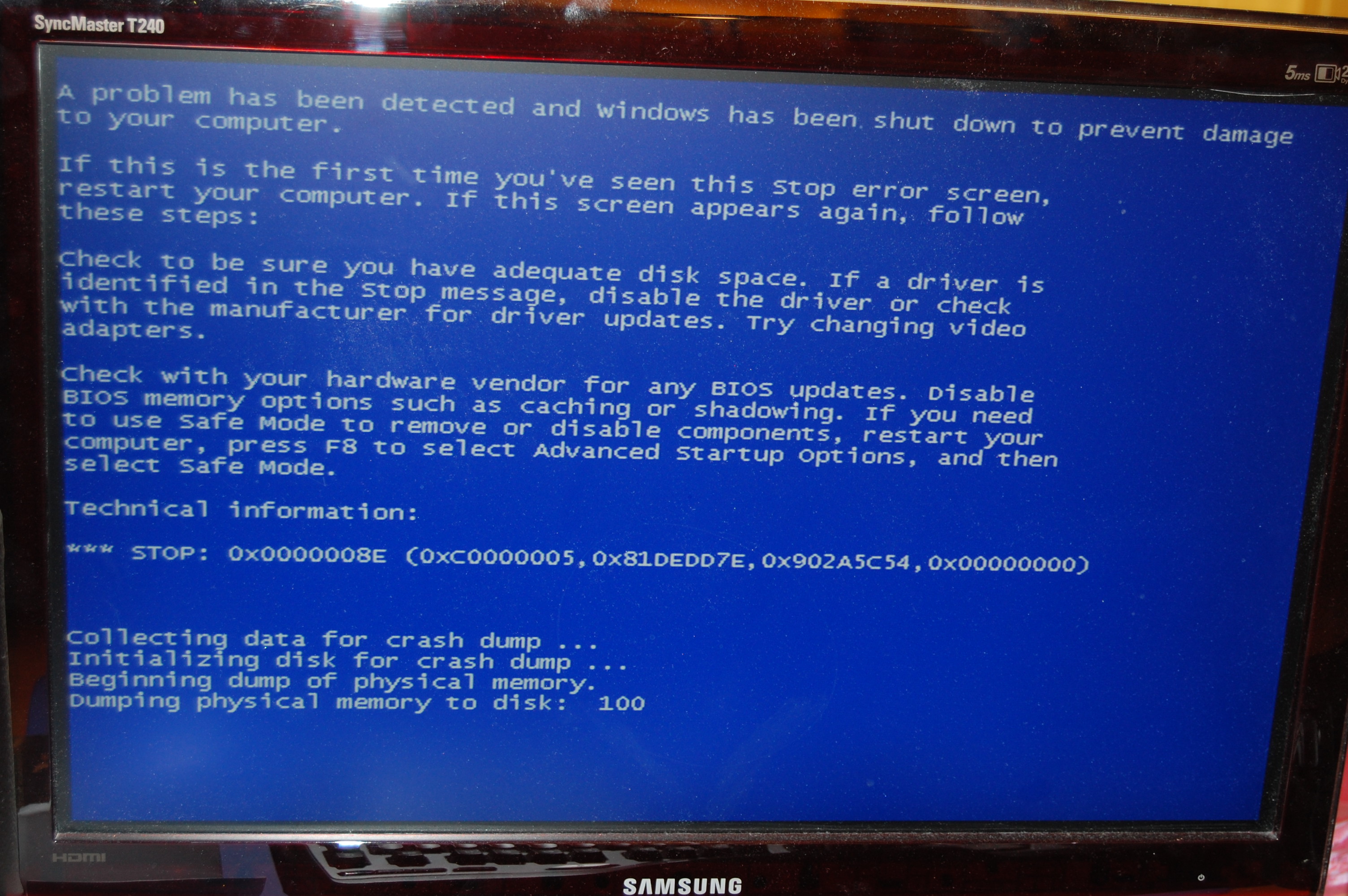

Eg prøva det du sa med å ta ut brikker etc.. Og den kommer til bios, og etter der, med ein gong den Windows Vista startupen kjem (med vista icon, og loade ruta under) blir det blå skjer i 1/2 sec og restarter. Det skjer slik ca 4-8 gonger før eg kjem ordentleg inn på pc'en..
Mulig det er dette bilde som kjem opp, fordi denne blåskjermen kom når eg skulle boote frå vista cd'en for å reparere problem.
Sett umåteleg pris på den/dei som kan hjelpe meg med å fikse dette enormt plagsome problem. :)

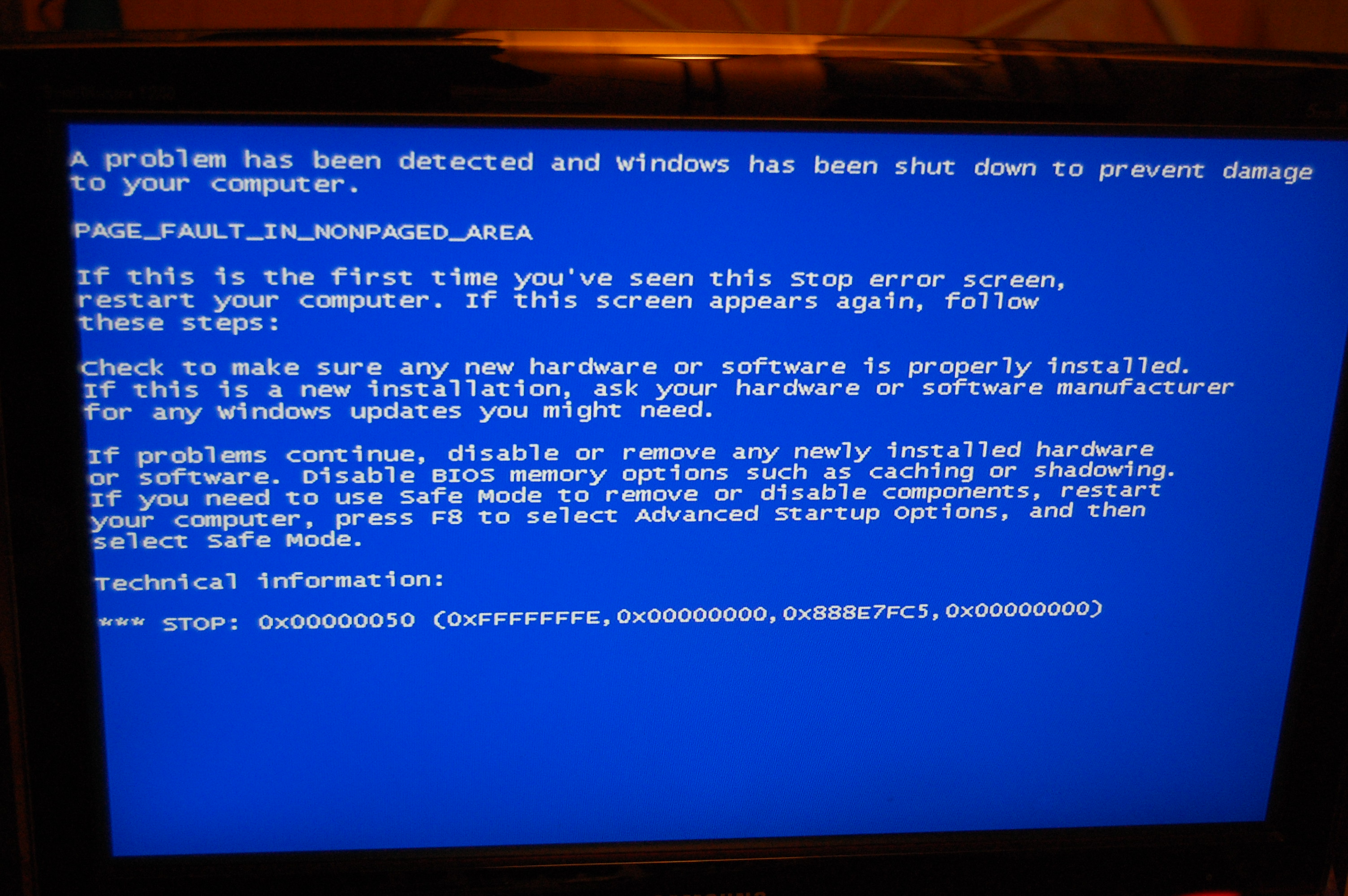

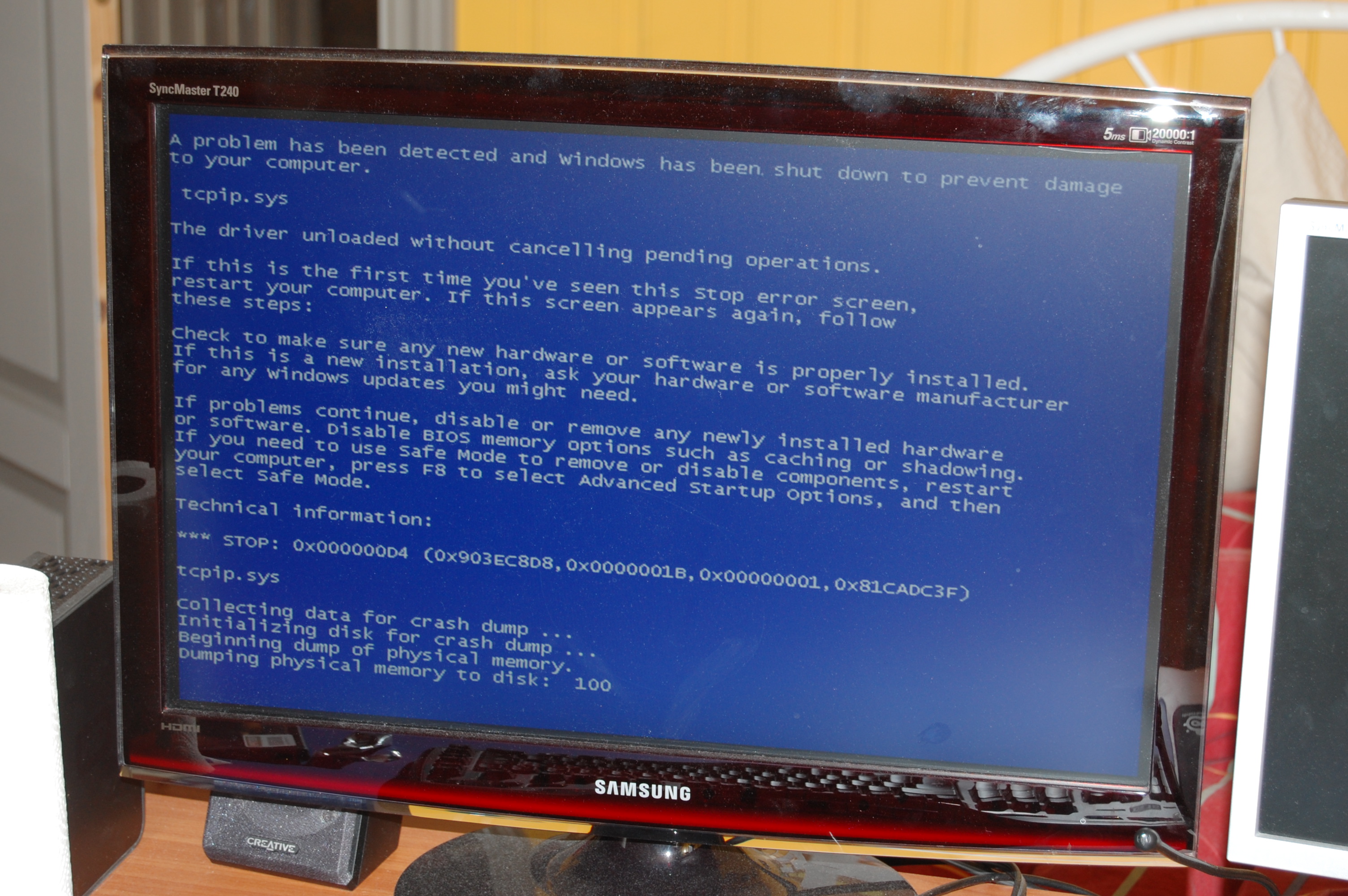

Men fekk tatt bilete av to nye forskjellige blåskjermar som kom under oppstart i dag. Den resatrta mellom 5-7 gonger før eg kom inn i Vista.
Så det er tydlegvis ikkje noko med Vista som er gale, så er det nokon som vett eller trur dei veit korleis eg kan fikse det, blir eg veldig glad!

Du får to feil ut fra det jeg kan se på det bildet du lastet opp. Men hvilket hovedkort har du???? BIOSen du har er fra 2000, altså gammel som fy, kort sagt stoneage!
Det første du bør gjøre er å oppdatere BIOS. Som jeg sa du får to feil, intet tastaur er koblet til og feil med diskett stasjon.
