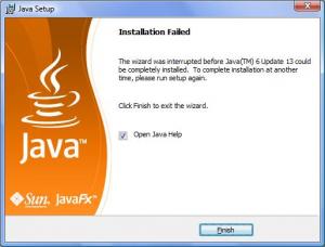

Så, jeg har slettet filbanen til java, men det ligger enda spor etter programmet som jeg ikke får tak i. Kontrollpanelet har enda et ikon for javafx, og under "fjern\endre programmer" finner du enda java oppdatering 13. Desverre er begge like døde, ikonet på kontrollpanelet er bare et ikon, og "fjern\endre programmer" får ikke til å fjerne oppdateringfilene.
Disse restene hindrer meg i å installere java på nytt, da installeren ser ut til å sjekke etter noe blant disse sporene og tror java er installert allerede. Da spør den om jeg vil installere på nytt, for så å gi opp og ikke gjøre noe som helst. Problemet er at det er for mange filer til å installere på nytt, og for få til å fjerne dem!

Har samme problemet.. ccleaner fungerte ikke :roll: Kjører ccleaner i ny og ne på alle PC-ene mine.
Får feilmelding om jeg prøver og innstalere på nytt eller oppgradere, og ingenting skjer om jeg prøver og slette det via kontrollpanel. Jævla dritt :confused:

Etter å ha prøvd tusenvis av forskjellige ryddeprogrammer, inkludert CCleaner, windows registry removal tool eller noe, regseeker og revo uninstaller kom jeg over en som endelig virket. JavaRa fjerner java, og kun java, og det gjør den og! Google JavaRa, fjern dritten og installer oppdatering 14, som er nyeste.
