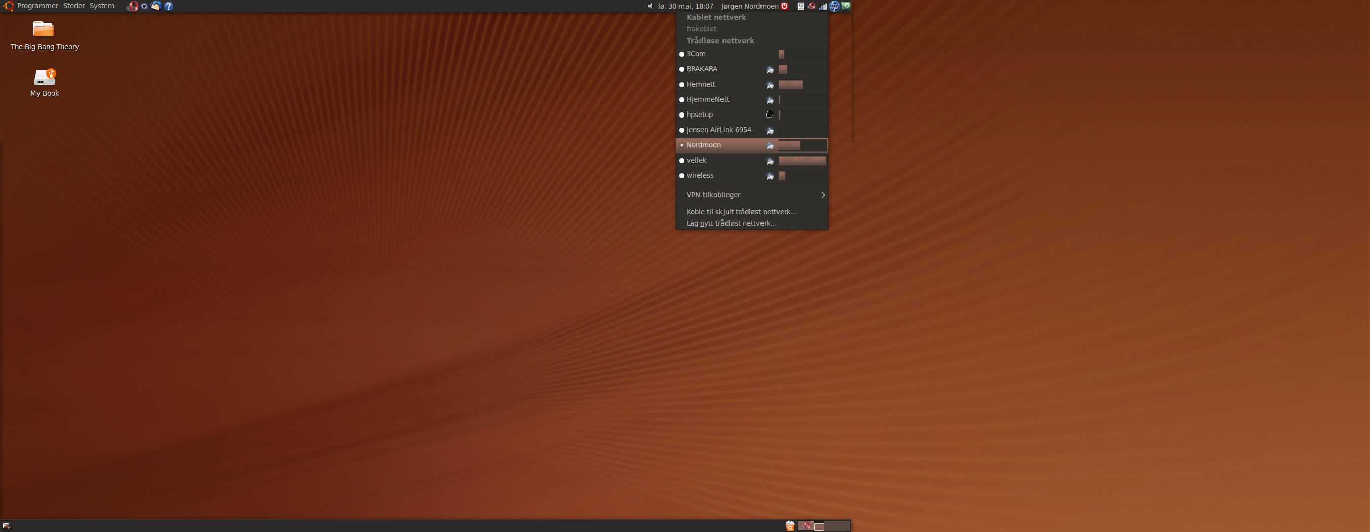

Nordmoen Skrevet 30. mai 2009 Skrevet 30. mai 2009 Beklager!Jeg bruker ikke trådløst selv, men har installert linux noen ganger for andre som bruker det. De har sikkert hatt skjult nettverk da, i alle fall passord om det har noe å si. Har bare aldri opplevd selv å finne noe nettverk uten å legge det inn manuelt i linux. Passord har ikke noe å si, mitt nettverk(Nordmoen, på bilde) har WPA/WPA2 Funker like enkelt som et hvilket som helst annet system(Vista og OSX f.eks)
