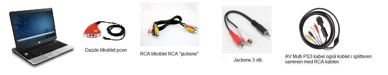

BaltusBrun Skrevet 29. mai 2009 Forfatter Skrevet 29. mai 2009 (endret) Hei du. Jeg tenkte ikke på at jeg har brukt 600 kroner på kabler men på Dazzle boksen.. her er et kart (litt ufulstendig, men spørr om det er noe) Etter dette tar jeg de tre jackene med tilkoblede kablene (helt sikker på at de er riktige farger) inn i en scart sammler som jeg kaller det og putter den i scart luken. Hva har jeg gjort feil? btw har jeg en marantz 47" hvis det har noe å si EDIT: Har det noe om å si om jeg putter RCA kablen i feks rød? Liksom har det noe og si om jeg putter RCA kablen i sort hull i stedenfor rødt? Takk for svar!! Endret 29. mai 2009 av BaltusBrun
PL610 Skrevet 29. mai 2009 Skrevet 29. mai 2009 Vær sikker på at den gule virkelig går mellom de gule kontaktene på Dazzle og PS3 kabelen, det er i den bildesignalet skal gå. Sjekk også om det er en liten bryter på "scart samleren" merket "inn/ut". (Dette gjelder bare hvis det er tv'n du ikke får bilde på) Den skal stå på "inn". Du skal forresten ikke bruke S-videokontakten. Hadde vært fint om du kunne ta noen flere bilder av hvordan du har koplet det opp og gjerne gi noen flere detaljer.
