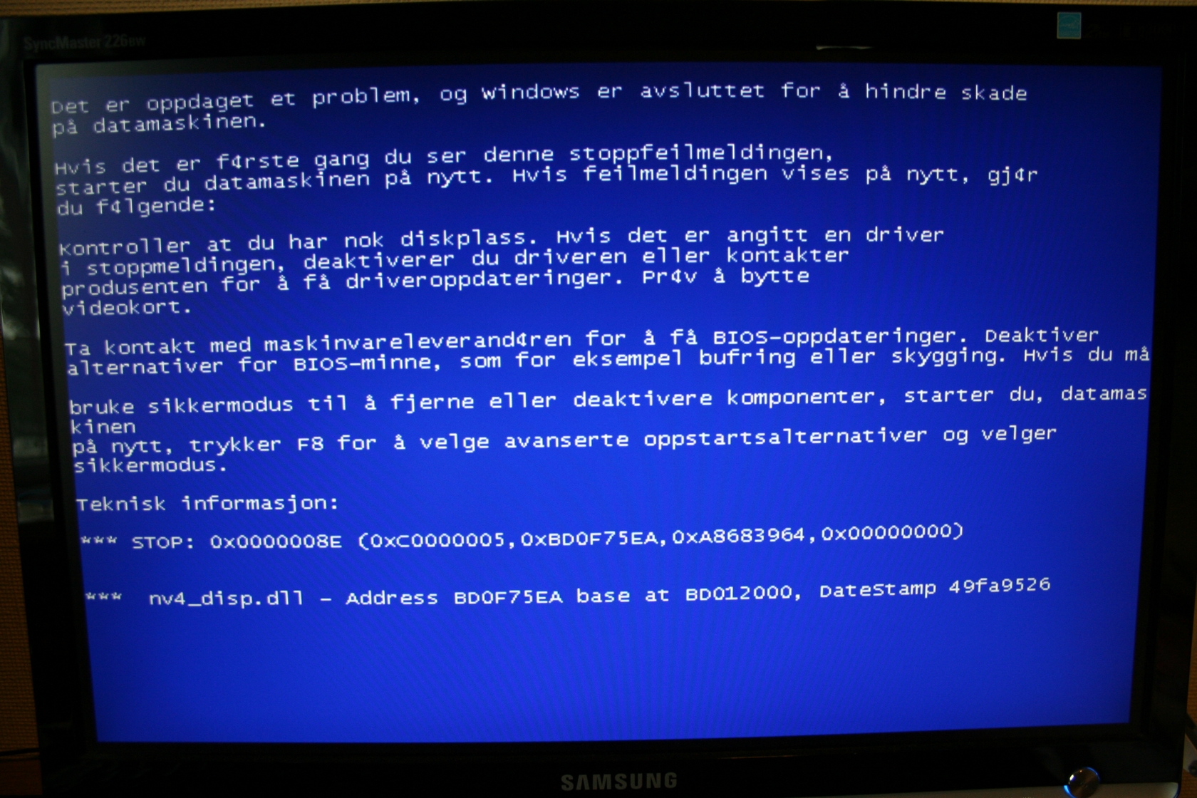

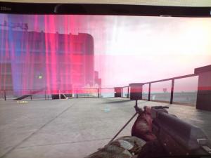

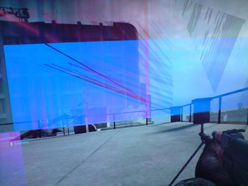

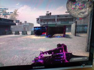

NilsiT Skrevet 26. mai 2009 Skrevet 26. mai 2009 Har problemer med at bilde fryser når jeg kjører igang grafikk med SLI aktivert, får ikke det med kun et skjermkort. Nå i det siste har frysingen også blitt halvveis erstattet av bluescreen. Jeg har hatt problemet siden pc'en var ny. Har feilsøkt en del og får ting ikke til å stemme, har spurt på flere forumer, googlet mye. Kan dette være forårsaket av at det er forskjellig firmware på skjermkortene? hvordan kan jeg sjekke at de er like? blir det installert sammen med driverene? og hva med hovedkort firmware? har installert nyeste drivere både på hovedkort og skjermkort Specs: xfx 780i sli 2x asus 8800GT 1GB Crucial ballistix 4x1GB 1066Mhz memory TT Toughpower 750W Intel C2D E6850 windows XP 32-bit(oppgraderer til vista 64-bit snart)

NilsiT Skrevet 11. juli 2009 Forfatter Skrevet 11. juli 2009 (endret) har nå flashet biosen på hovedkortet, ser ikke ut til å hjelpe, MEN jeg har funnet noe som jeg tror er verdifull informasjon. slo opp i event loggen, der fant jeg en error som ser ut til at er linket til dette problemet. slår opp følgende på www.eventid.net Memory errors or Bad memory causes the stuck in infinite loop error. Memory can POST and still be bad. The infinite loop can happen intermittently whilst playing CPU intensive games but less often when playing pure 3D games - for example my system ran 3D Mark 2001se overnight in a loop with memory that wouldnt get to POST in another board. Yet this memory would cause system freezes whilst running Prime 95 and intermittently and less frequently during normal use of the system. The error device driver got stuck in an infinite loop suggests a problem with the device itself or the device driver programming would suggest in this case device driver incorrectly programmed due to errors in the memory. The problem can also happen with good memory that is running out of sync with the CPU under XP but is fine under Windows 98 - but it is always a memory related problem despite the error message pointing to the graphics card see this post for more info at http://tinyurl.com/dky5. In my case I was running the cpu at 133fsb and the memory at 133fsb the memory was TWINMOS 512MB PC2700 best way to test your system instead of waiting for it to happen again is to download Prime 95. See www.mersenne.org/freesoft.htm. [update] - I have since found that having APIC mode enabled in the BIOS can cause the system to infinite loop more often then it should however having BAD RAM can always cause infinite loop regardless of BIOS settings but I believe disabling APIC mode is the first step in resolving this issue. Dette er jo en gammel pc(quoten), men har samme feilmelding, så da kan det vel være et lignende problem, beskrivelsen er jo helt lik hva som skjer med min pc, omtrent. simple solution is to install ati tools and check the core and the ram independant from each other . this will pinpoint the issue for you.im still betting on the core coz whenever ive seen ram go bad it is clear its the ram because you get artifacts like coloured squares in a tartan effect as your ram starts giving up. the symptoms you describe are unstable core effects. as i said download ati tools and check the card. dette er også en god beskrivelse på hva som av og til skjer i Battlefield 2, får artifacts før det fryser. Men som regel, så fryser bilde med en gang Endret 11. juli 2009 av Nilsi_tl
NilsiT Skrevet 13. juli 2009 Forfatter Skrevet 13. juli 2009 (endret) Memory Speed (MHz) N/A 800 MHz Memory w/ EPP (MHz) N/A 1200 MHz Dette er spec'et på xfx's hjemmeside, det vil vel si at det ikke støtter ram som er raskere enn 800Mhz? Edit: kan ikke være det heller, hovedkortet klokker ned minnet... fant ikke minne på listen over ram hovedkortet støttet:S denne får jeg f.eks. i loadingen av GTA IV: Endret 13. juli 2009 av Nilsi_tl
