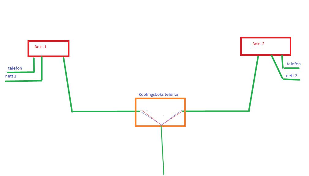

ZeRKoX Skrevet 26. mai 2009 Forfatter Skrevet 26. mai 2009 Jeg likte godt denne: http://www.versatek.com/products/vxveb160r...CFZCD3godmkR0Kw Er det noen som vet hvordan den telefontingen funker? Er det slik at hvis det kommer en telefonlinje inn fra en koblingsboks (telenor) til bygg 1, og fra koblingsboksen til bygg 2, med samme linje (Da er de vel paralellkoblet?), så kan jeg koble en slik boks i begge ender, og deretter kan telefonene kobles til dem? Da vil jeg kunne hente ut data og telefon fra boksen? Jeg legger ved et bilde for illustrasjon:

Gromit Skrevet 26. mai 2009 Skrevet 26. mai 2009 humm. nei. Du må koble sammen 1 ledig par fra hus 1 og hus 2 i telenorboksen også bruke de. Der du har eksisterende telefonlinje (Og internett) er kabelen allerede i bruk tenker jeg.

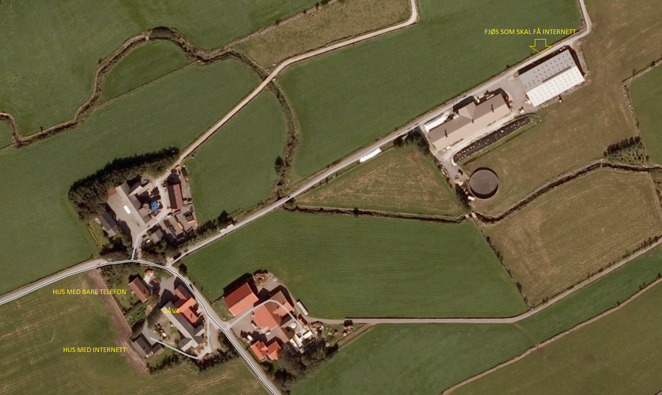

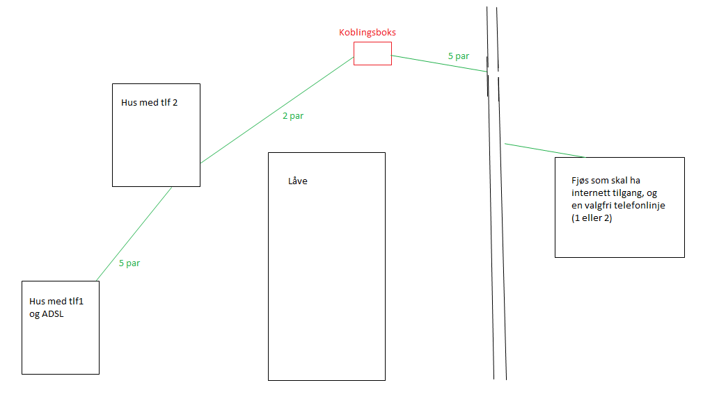

ZeRKoX Skrevet 26. mai 2009 Forfatter Skrevet 26. mai 2009 (endret) Låven har strøm ja... Jeg tegner en litt bedre skisse over hvordan alt ser ut, fordi det er litt flere bygg innvolvert. I de kablene med 5 par er 2 av dem brukt (Brannalarm og telefon). I den med to par er begge i bruk (Telefon og telefon+ADSL) Når det kommer til trådløst, så er det strøm på låven, så det skal ikke være noe problem. Men jeg tenker på hvor stabilt det vil være? Vil det fungere i regnvær? Når det kommer til hastighet, så trenger vi minst et par megabit. Er fordel om vi klarer RDP mellom byggene f.eks Endret 26. mai 2009 av obrestad
ZeRKoX Skrevet 26. mai 2009 Forfatter Skrevet 26. mai 2009 Her er et bilde av området. Mønet på fjøset er høyere enn grishuset (venstre for fjøs), og ser akuratt over haugen midt i mellom byggene, slik at vi ser Låven, i luftlinje
