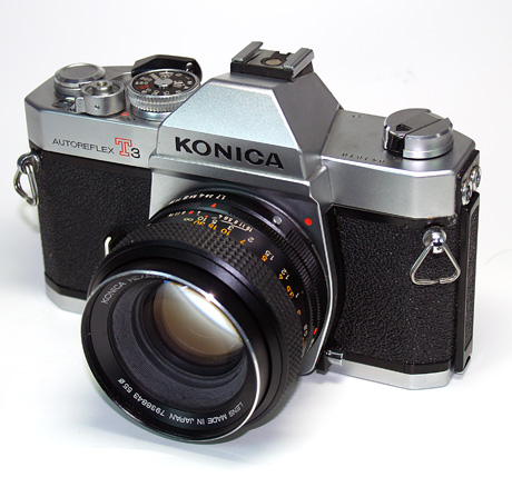

Dette er mitt Filmbaserte kamera om det var Autoreflex T3 eller bare T husker ikke helt men Autoreflex T3 ligner mest på det jeg har hjemme
Konica Autoreflex T3N (1975 – 1978)
Shutter Hi-Synchro Copal Square S (metal focal plane), B, 1- 1/1000
Film type 135 (35mm) / 24mm x 36mm
Exposure meter Center(bottom)-weighted TTL dual CdS metering with match needle
EV Range 1.5 - 18 / ASA 100
ASA range 12-3200
Battery two PX675 (mercury oxide) Using LR44 or SR44 causes wrong meter readings
Weight 737g body only , 992g with 1.7 50mm lens
Self-timer

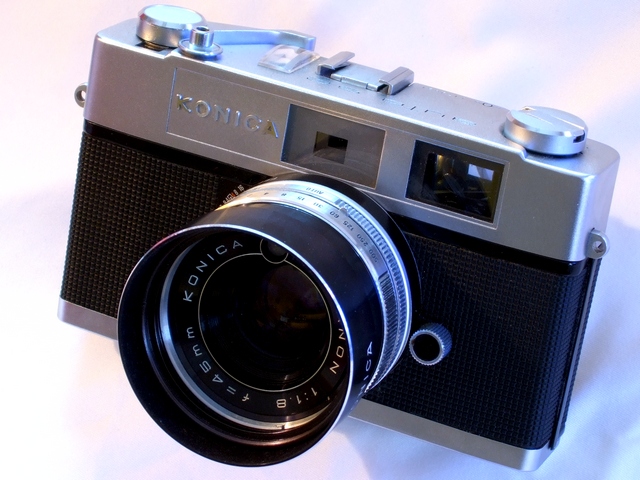

  • * Betegnelse: Konica Auto S2
    * Modellår: ca 1965
    * Filmtype: 35mm, 25-400 ASA (ved bruk av Auto-modus)
    * Objektiv: Fastmontert Hexanon 45 mm, f/1.8-16, 5-bladers blender
    * Fokusering: Manuell, vha koblet målsøker
    * Lukker: B,1,2,4,8,15,30,60,125,250,500. Mekanisk Copal SVA.
    * Eksponering: Lukkerprioritert automatikk, manuell
    * Lysmåler: CdS-celle plassert innenfor filterring
    * Batteri: PX-625 kvikksølv - trengs kun for lysmåler og i Auto-modus.
    * Annet: Uttrekkbar solblender. Selvutløser. Coldshoe, ingen hotshoe men PC-sync-kontakt.
Et stort og tungt kamera som er lett å holde stødig selv for folk med hender som er større enn snittet. Kjøpt på eBay i 2007 for USD 9.99 (+4 ganger så mye i frakt) og viste seg å være et nydelig kamera under støv og skitt. Glimrende skarpt objektiv, er kjent for å være blant de beste av gamle fastmonterte på rangefinderne på 60- og 70-tallet. Virker som det toner ned bakgrunn mer enn normalt og gir litt 3D-effekt. Går du tom for batteri, funker det helmanuelt uten problem - har du batteri, får du hjelp av lysmåleren selv om du går ut av Auto-modus. Bruker du alkaliske eller sølvoksid-batterier, treffer lysmåleren likevel godt nok for negativ-film, selv om spenningen er litt for høy. Husk å sette på fronthetta når du ikke tar bilder, lysmåleren jobber og trekker strøm så lenge lys treffer CdS-cellen. Lysmåleren viser forresten hva slags blenderåpning den anbefaler vha en nål/skala både på toppen av kameraet og i målsøkeren - som forøvrig har parallax-korreksjon (meget elegant utført sådan).
I mine øyne er dette et godt bygd - nesten klassisk - kamera, og det er såpass enkelt at man har mulighet til å fikse småting selv om ting skulle gå litt på tverke. Og da er vi vel kommet til svakhetene: Lysmåler kan slutte å virke (lodd fast en ledning i objektiv eller ved batterirom), objektivet kan bli "løst i fisken" (stram opp senterhylsen i objektivet), målsøkeren kan bli mørk (ta av toppen og rengjør), bladlukkeren nekter å røre seg (rens den med lighterbensin), lyslekkasje (bytt lystettinger) etc. Av designfeil som er lite å gjøre med, kommer jeg på bare to småsaker: knøttliten dybdeskarphetsskala og en skikkelig billig treskeverkslyd når du trekker fram filmen.

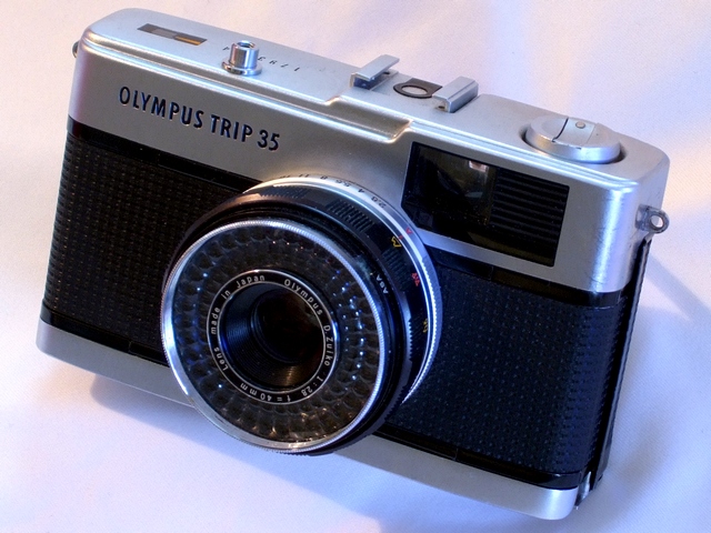

  • * Betegnelse: Olympus Trip 35
    * Modellår: 1974 (1967-1984)
    * Objektiv: Fastmontert Zuiko 40 mm, f/2.8-22, 4-bladers blender
    * Fokusering: Manuell, vha øyemål og sonefokus
    * Lukker: 40,200. Mekanisk (og automatisk)
    * Eksponering: Helautomatisk
    * Lysmåler: Selenium-celle plassert innenfor filterring
    * Batteri: Hydrogenfusjon :) (niks batteri, lysdrevet)
    * Annet: Hotshoe og synk på 1/40s (og da stiller du blender selv).
Et lite og lett kamera, som lever godt og lenge av film og lys. Kjøpt på eBay for GBP 8.52 + litt frakt i 2006, funket helt greit så snart det var pakket ut. Det er utrolig hvor mange forhold dette kameraet greier å ta brukbare bilder i på usle to - 2! - lukkerhastigheter. Glem batterier, stapp inn en 400-film og du kan ta bilder fra morgenrøden til kveldsskumring. Så lenge seleniumcellen holder (og den holder til evig tid så lenge man holder kameraet tørt og slik unngår korrosjon), så må dette være noe av det enkleste og mest bekymringsfrie kamera som tenkes kan. Og Zuiko-objektivet er slett ikke å forakte - det er vel det som egentlig gjør kameraet. Meget skarpt litt nedblendet. Kameraet ble produsert i over 10 millioner eksemplarer ila nesten 20 års produksjonstid - og jeg synes ikke suksessen var ufortjent. Prisen, størrelsen, enkelheten og helt greie bilder gjør at dette kameraet nærmest var sin tids ekvivalent til våre dagers beste mobilkameraer.
Svakhetene ved dette kameraet er jo selvsagt alt det mangler - men i mine øyne ville det vært helligbrøde å kødde med den minimalistiske oppskriften. Dette skal være kameraet som du plukker frem når noe skal funke kjapt og enkelt, og bildene festes til filmen nesten uten at fotografen bøhøver å tenke på annet enn komposisjon.
