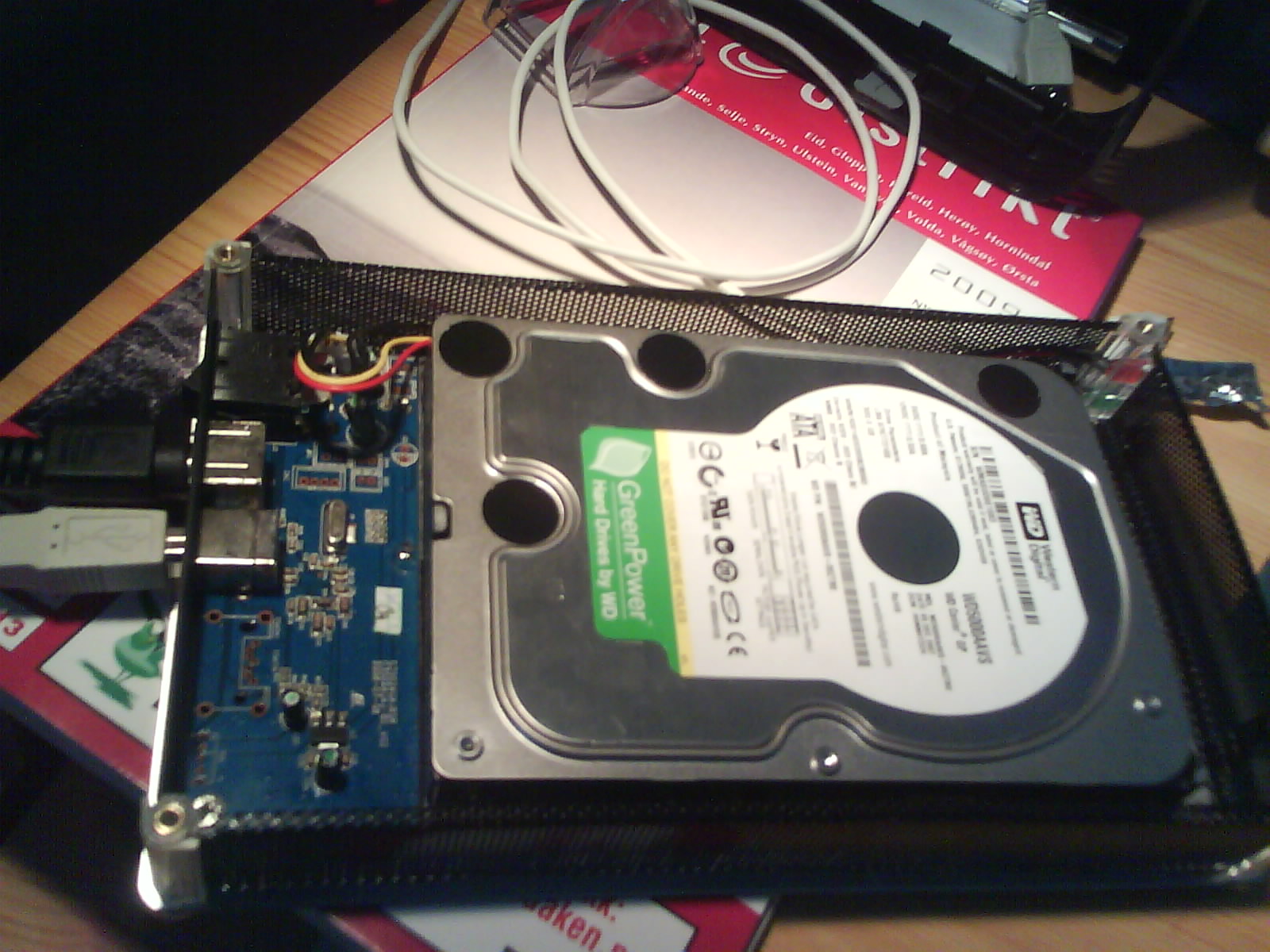

Kom i det uhellet at jeg sparket bort i USB-ledningen til min eksterne WD MyBook slik at den i ettertid ikke har fungert, kjøpte meg en Icy Box som jeg skulle flytte den over til, men når jeg kobler den til vil ingenting skje, jeg hører/kjenner ikke at harddisken starter engang.
Noen som har noen tips til hvordan jeg kan få ordnet dette? Er vel ikke mulig at hele disken har tatt kvelden fordi jeg sparket borti USB ledningen vel?

HD tilkoblet IcyBox...
Kontrollerkortet som stod i MyBook...
USB tilkoblingen i midten...

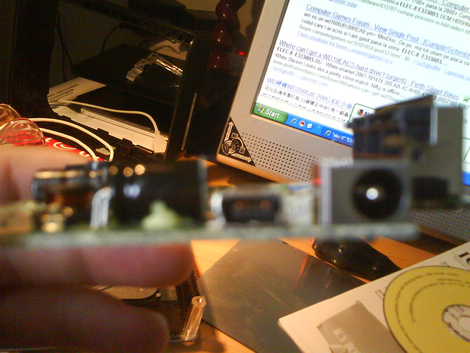

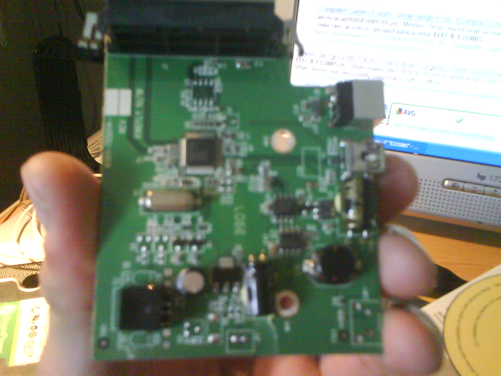

Montert disken både i orginalt kontrollerkort og i Icy Box, ingen fikk disken verken til å spinne eller lage noe lyd. Det jeg merket var at når den var montert i Icy Box, føltes platen småvarm etter jeg hadde demontert den, vet ikke om dette har så mye å si, men jeg nevner det ihvertfall...
