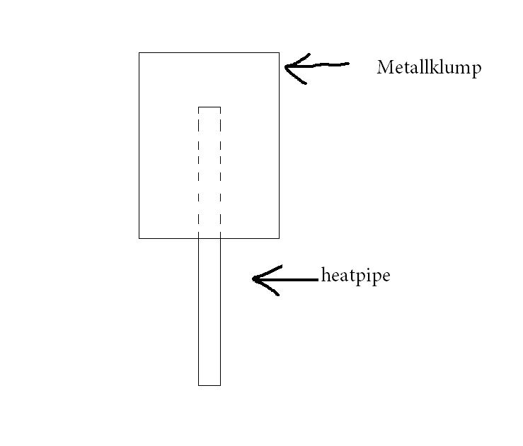

Rikitg bruk og effekt av heatpipe
Hvis jeg legger denne innrettningen i en fryser med -20. Kan jeg kjøle ned et glass med lunkent vann fortere enn om det f.eks bare var en vanlig metallstang istedet for heatpipen?
I såfall, er det noen regler for hvor langt inn i metallklumpen pipen burde stå for maks effekt?
Hvilken heatpipe type passer best mtp gassen inni pipen?
Det går ikke helt klart fram av tegningen hva du egentlig har tenkt å gjøre men sånn generelt vil en godt designet heatpipe ha vesentlig høyere varmeøverføringskapasitet enn en metallstang med samme tverrsnitt.
Pipen bør ha maks kontaktflate med klumpen, dvs langt inn. Inni heatpipes brukes ofte freon (f-134?) eller vann. Søk på wikipedia etter 'heatpipe' for utfyllende info.
Se for deg en french hotdog, hvor pølsa er heatpipen og brødet er metall.
Jeg er ikke god i fysikk, men vil vannet kunne avgi varmen raskt nok til at heatpipe vs metallstang vil ha noen effekt?
Jeg skjønte selve tegningen men jeg skjønner fortsatt ikke hvor du vil hen med denne? Skal du legge den i frysen til den blir kald, så ta den opp og stikke røret ned i et glass vann for å kjøle det vannet i glasset??

Et spørsmål til; hvor stor må metallklumpen være for å mangle nok energi til f.eks kjøle ned 1 liter vann fra 20 til 4 grader Celsius når innrettningen er -20 grader?
Helt avhengig av hvilken metall det er snakk om siden varmekapasiteten varierer fra stoff til stoff men for jern ville du trengt ca 3kg. Sjekk Wikipedia for detaljer om varmekapasitet for ulike metaller.
