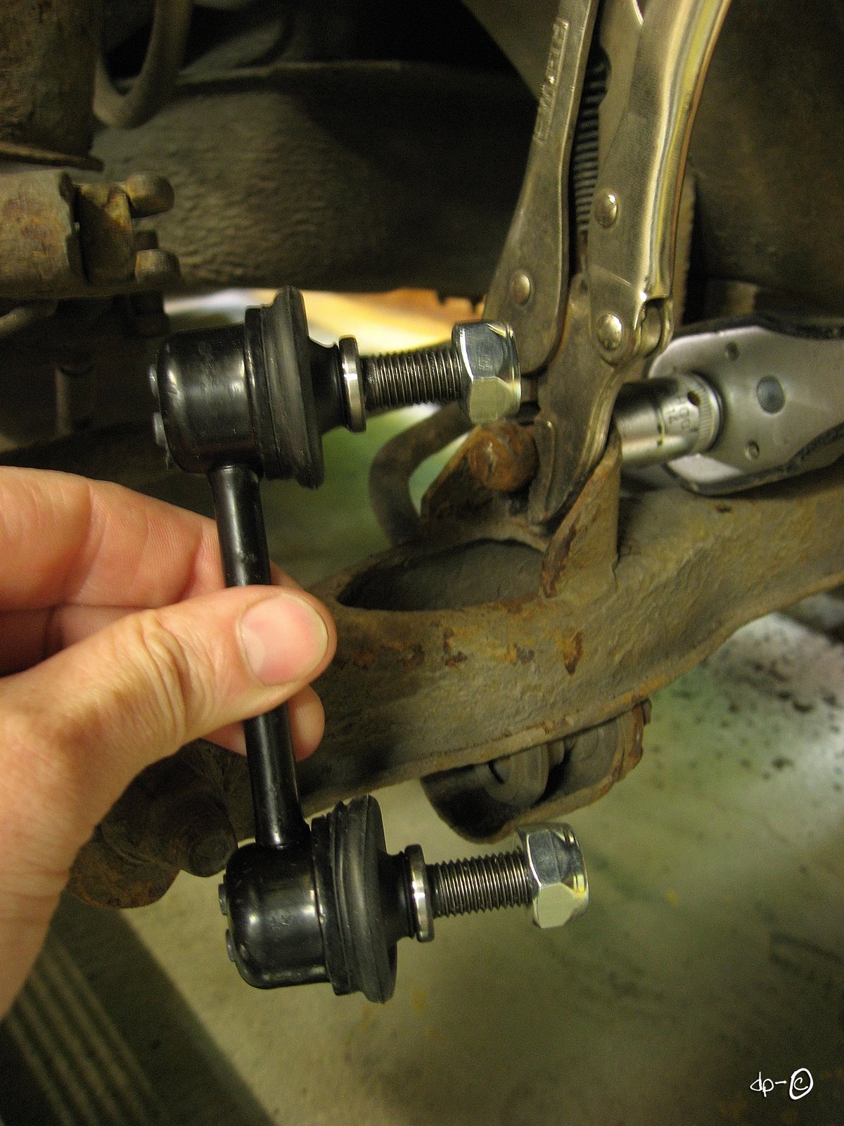

Kani Skrevet 11. mai 2009 Skrevet 11. mai 2009 Har aldri gjort dette før, men har fått av det gamle og har kommet så langt at jeg skal skru på det nye. Spørsmålet mitt er hvordan jeg skrur det fast? Kula inni går jo rundt, og jeg aner ikke hvordan jeg skal holde den slik at jeg får på mutrene...? Noen som kan fortelle meg? Det er et slikt stag: http://lh5.ggpht.com/_PUhVNtcdKXU/SFjWXfeL...+13476+copy.jpg
Inge Rognmo Skrevet 11. mai 2009 Skrevet 11. mai 2009 (endret) Hmm, ja, det var jo en litt pussig løsning. Mange slike ledd og styre/opphengskuler har en kon innenfor gjengene som biter seg bedre fast jo hardere man presser den inn, men ikke her. Må vel bare bruke vannpumpetang eller sveisetang på den flensen som vises på bildet rett utenfor gummimansjetten, omtrent som du bruker tanga på restene av det gamle staget. Eventuelt bruke tanga forsiktig på selve gjengene, først innenfor og deretter utenfor mutteren. Jeg går ut fra at det ikke er noen innvendig sekskant i enden av den gjengede delen? Det ville vært en praktisk løsning her, om jeg skulle konstruert denne delen.. Edit: Eller to flate sider på den flensen, så man kommer til med en åpen fastnøkkel? Endret 11. mai 2009 av Inge Rognmo
Habla Møberg Skrevet 11. mai 2009 Skrevet 11. mai 2009 På toppen av bolten er det plass til sekskantnøkkel (eller Torx, men siden dette er Mazda tipper jeg på sekskant). Bruk en slik, i kombinasjon med en fast eller ringnøkkel. -- Livet er en lek 1
Inge Rognmo Skrevet 11. mai 2009 Skrevet 11. mai 2009 På toppen av bolten er det plass til sekskantnøkkel (eller Torx, men siden dette er Mazda tipper jeg på sekskant). Bruk en slik, i kombinasjon med en fast eller ringnøkkel. Nesten som jeg tenkte da, bare med utvendig sekskant.. Synd mutrene skjulte den viktige detaljen på bildet.
Kani Skrevet 11. mai 2009 Forfatter Skrevet 11. mai 2009 På toppen av bolten er det plass til sekskantnøkkel (eller Torx, men siden dette er Mazda tipper jeg på sekskant). Bruk en slik, i kombinasjon med en fast eller ringnøkkel. Nesten som jeg tenkte da, bare med utvendig sekskant.. Synd mutrene skjulte den viktige detaljen på bildet. Jeg brukte ei nebbtang for å holde den fast. Funka bra det. Hadde det så travelt at jeg bare måtte prøve. Mulig det er plass til sekskantnøkkel på toppen, det sjekka jeg ikke siden jeg leste dette først nå Takk for hjelpa uansett. Så vet jeg det til en annen gang
