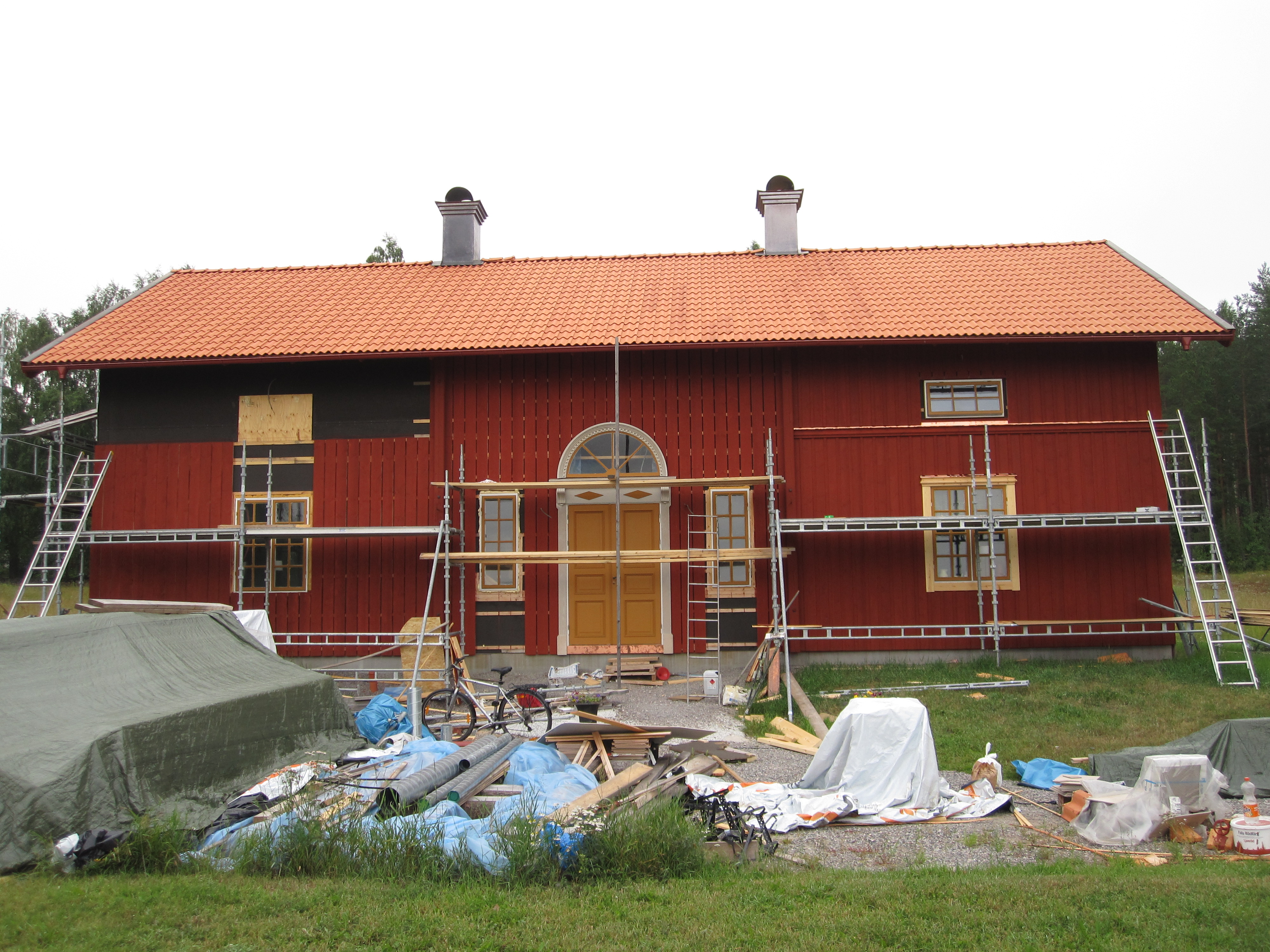

Det er mørkt hver dag jeg kommer hjem fra jobb, så har ikke noe ferskt bilde på hvordan huset ser ut på utsiden, men har satt kameraet på lading nå, så lover å ta litt bilder ute i helgen. Sånn her så det hvertfall ut i august, med nesten ferdig panel på forsida. Der er hele inngangspartiet på plass sånn som det skal være hvertfall. Har ikke malt listene rundt vinduene enda, de er bare oljet inn så de skal klare vinteren. Det blir til å male alt sammen til våren. Et strøk til på selve huset også. Her var det fryktelig rotete ute, men det har vi ryddet vekk nå :)

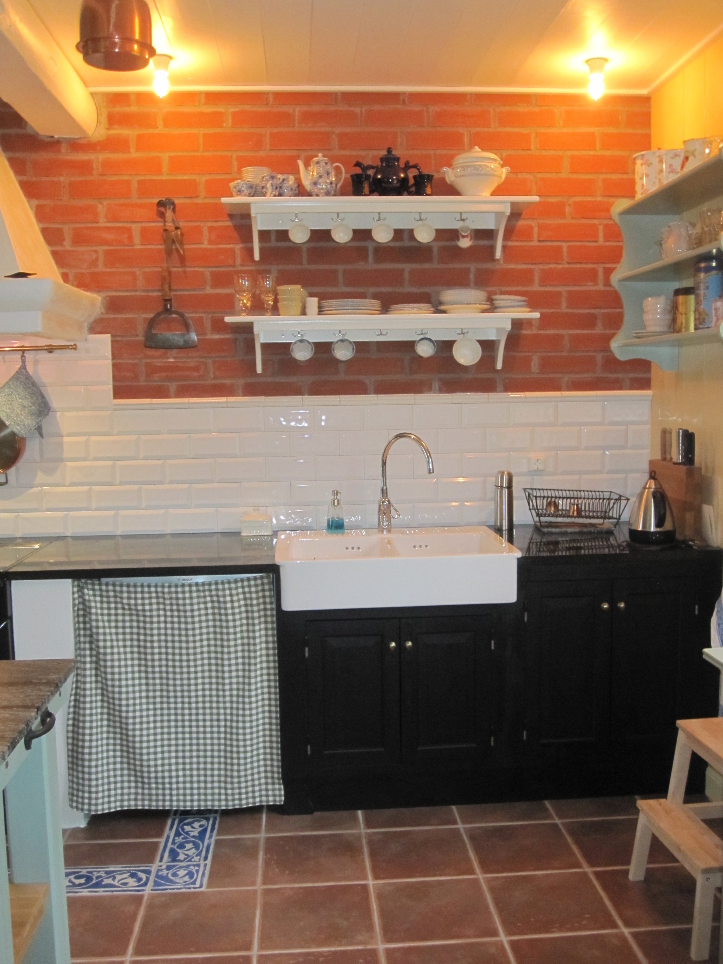

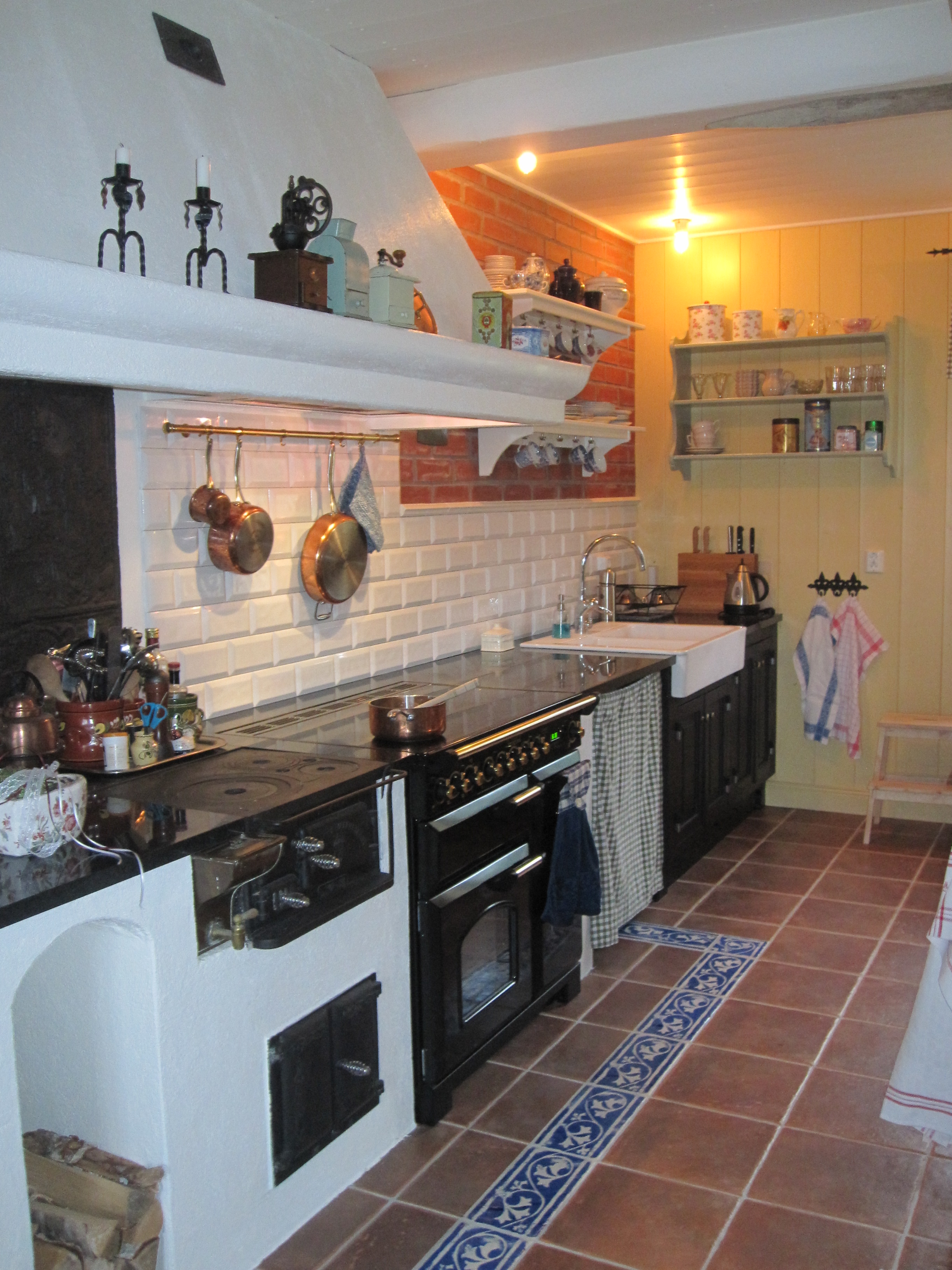

Så tenkte jeg å vise hvordan kjøkkenskapet vi bygde ser ut helt ferdig. Har fått malt og montert lukene. Oppvaskmaskin bak forhenget til venstre.
Har også fått opp ei hylle lengst bort der. Fant en modell i en fransk innredningsbok som sviger-snekker kopierte hjemme i snikkarboden. Ble riktig bra.

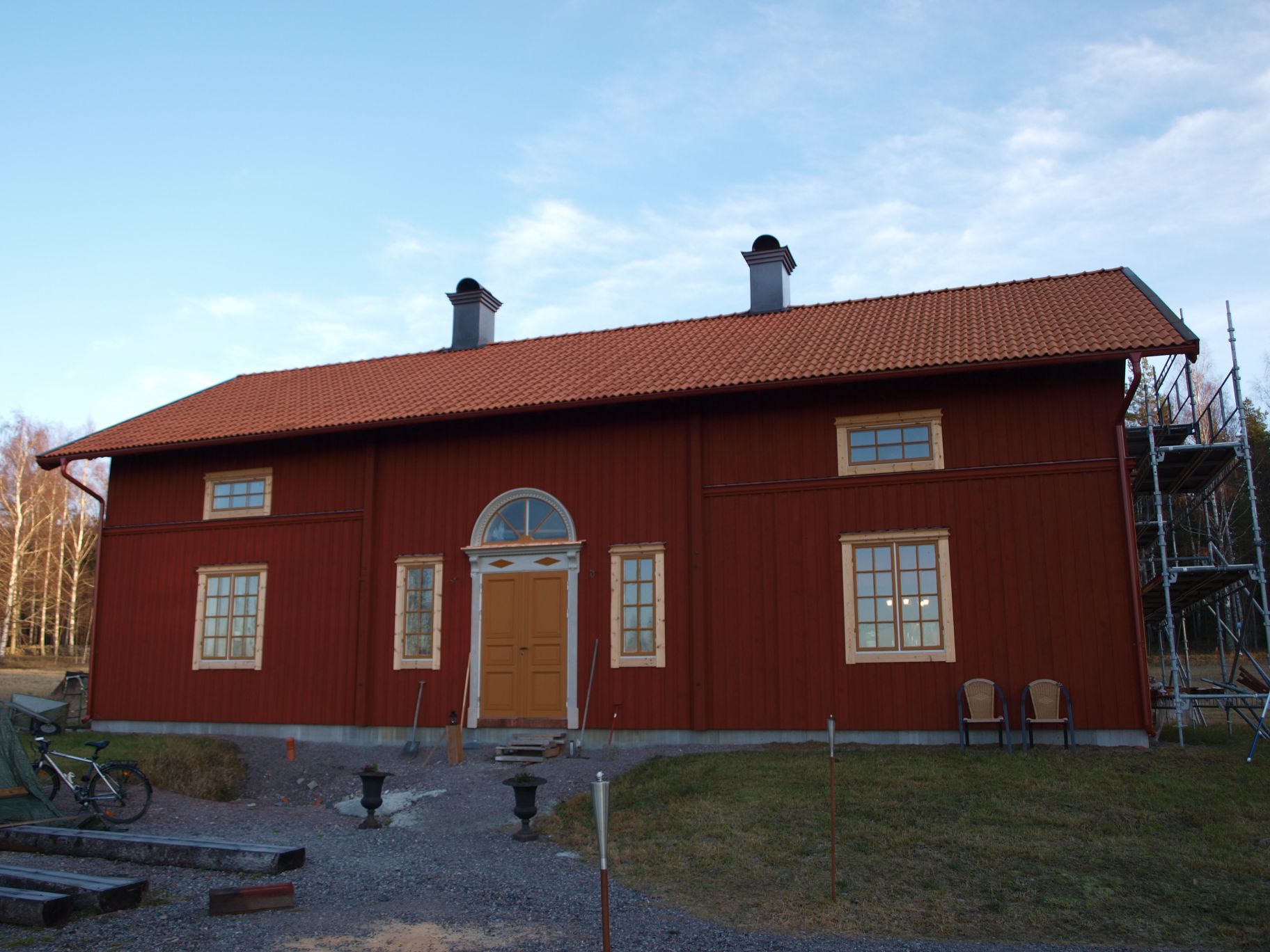

Fikk tatt litt bilder ute i dag før snøstormen dro inn over bøgda her.
Framsida på huset uten stilas og ferdig med panel. To stokker i lerk er reist opp på hver side av døren for å ramme inn inngangspartiet og bryte av kronlisten som går rundt hele huset.

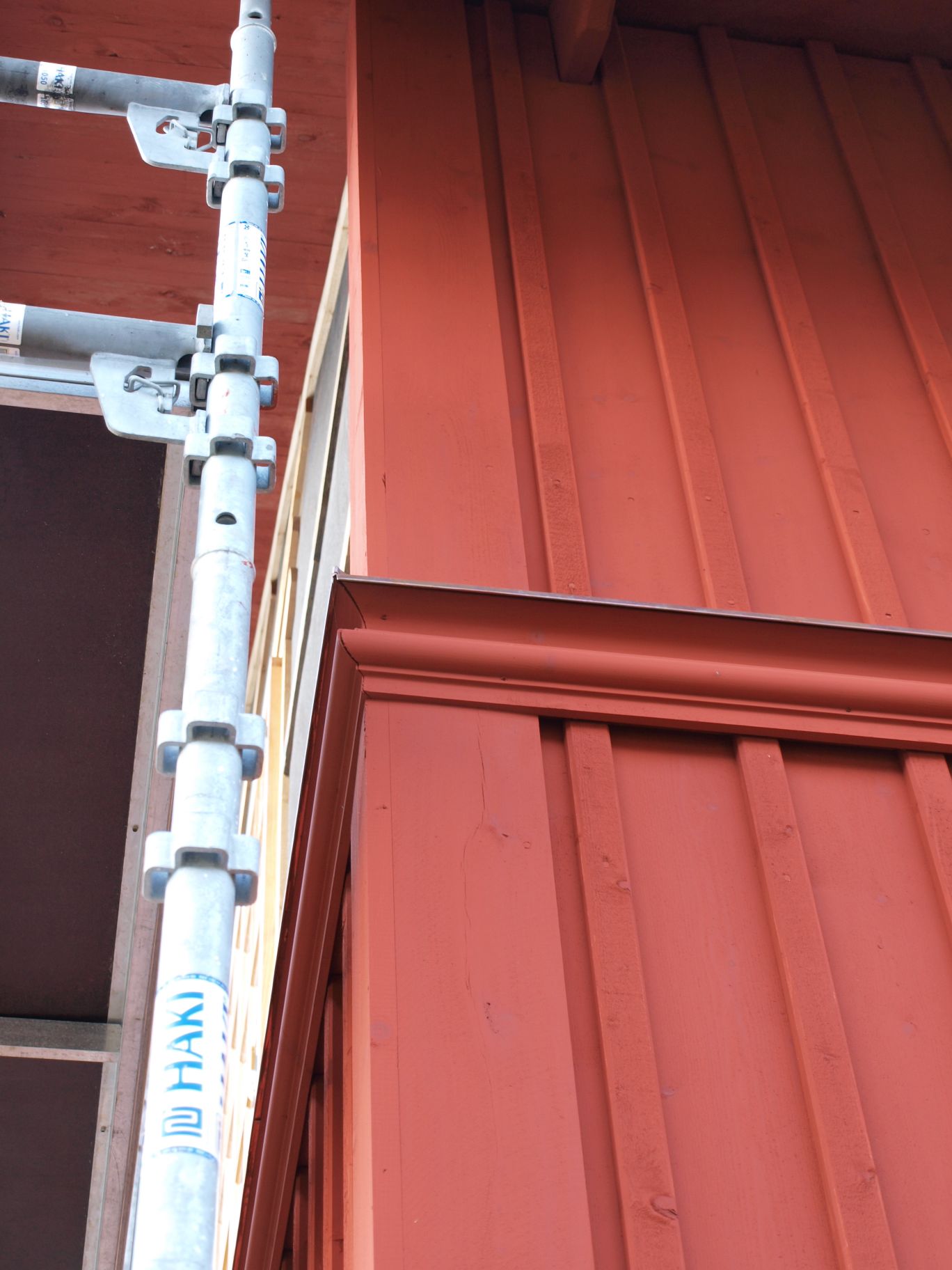

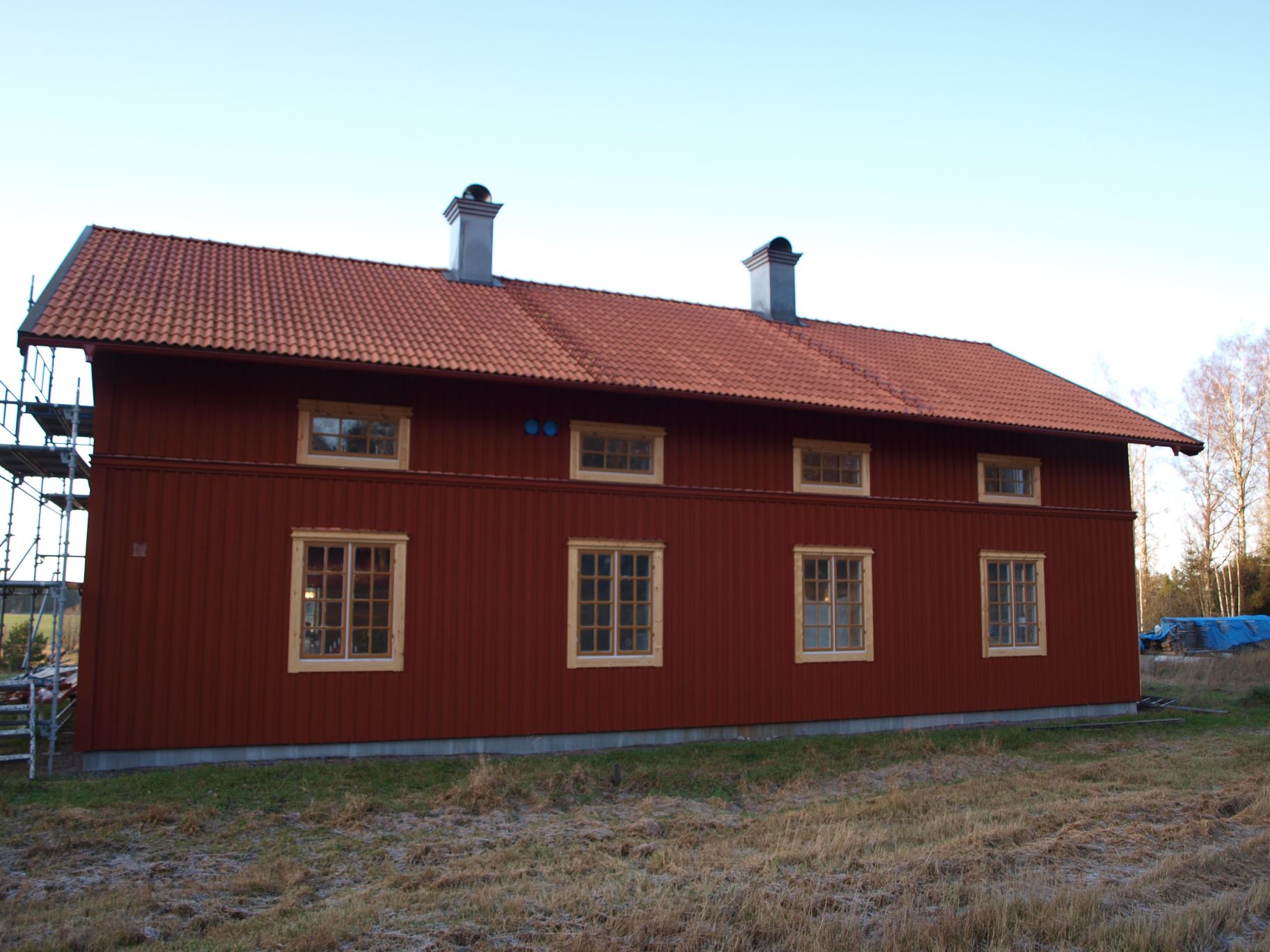

Også baksida, den siden som er opp mot veien. Panelen på huset er det vi kaller locklist her borte. Dvs bred panel under og tynnere list som dekker mellomrommet.
Sånn ser detaljene rundt vinduene ut nærme. Listen over vinduet er den samme som går rundt hele huset
Kronlisten sett fra undersiden. Kopperblikk på oversiden.

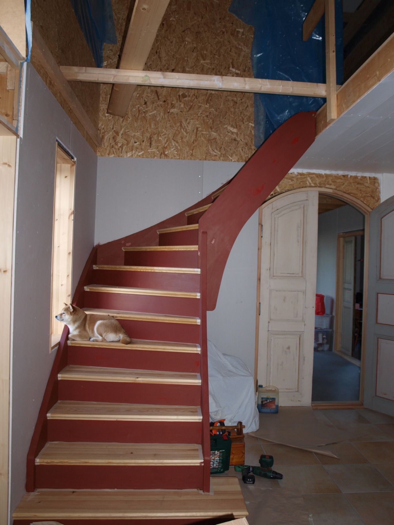

Har også malt første strøket på trappa inne. Den blir engelsk rød, mens trinnene blir oljet. Maler med linoljefarge.

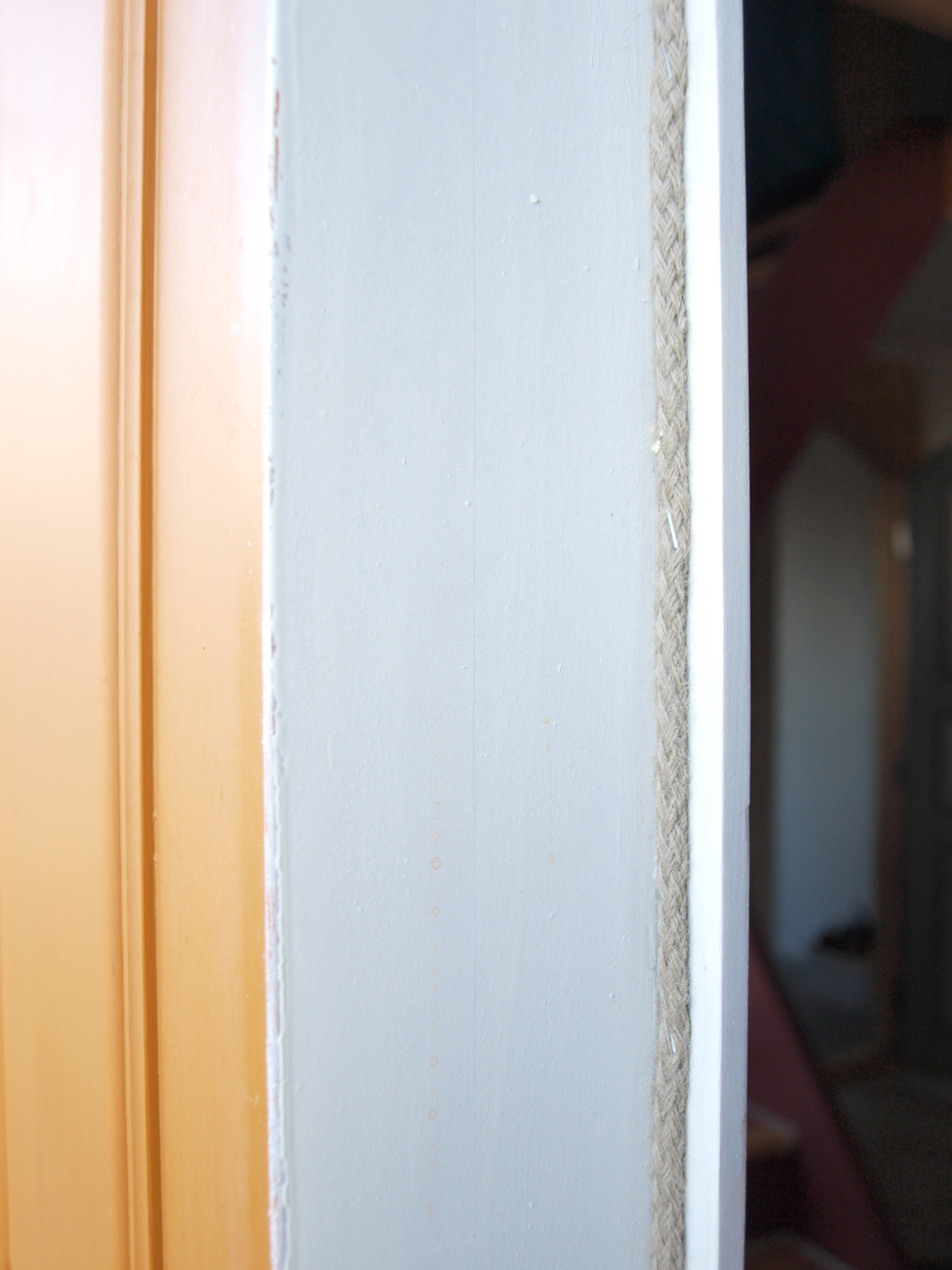

Nevnte at vi tettet skikkelig rundt inngangsdøra, og vi satte da blant annet flere tetningslister. Vi bruker tetningslister av ull, men de vi hadde var ikke brede nok. Vi fletta derfor tre stykker sammen, og da blei det tett og fint.
Satte også ekstra lister på selve døra.
Fordelene med disse listene er at de sveller når det blir rått og fuktig ute og krymper tilbake til vanlig størrelse når det blir varmere og tørrere i lufta. Levetiden er også mange år.

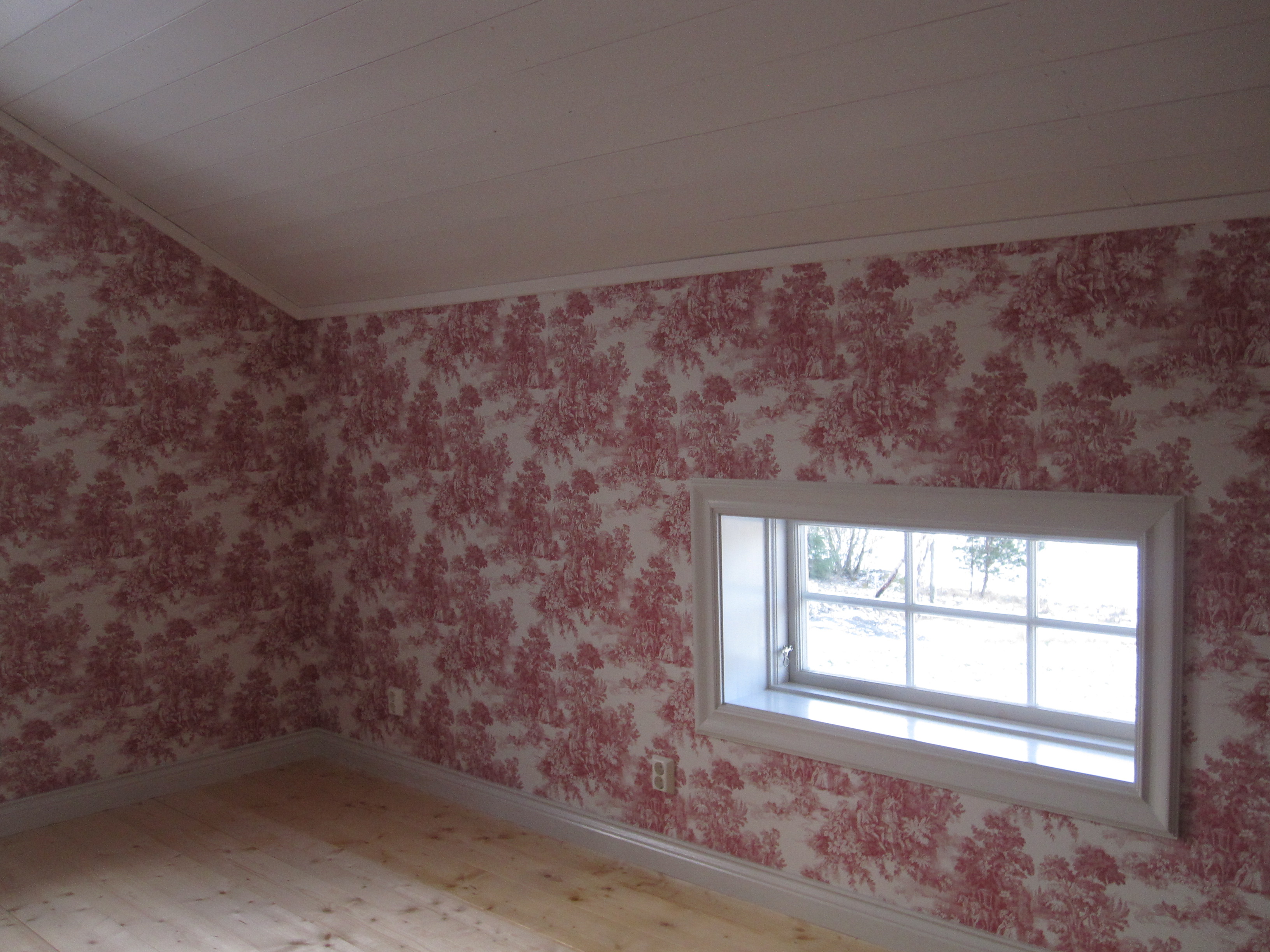

Mitt første bildeinnlegg etter fraværet blir soverommet.

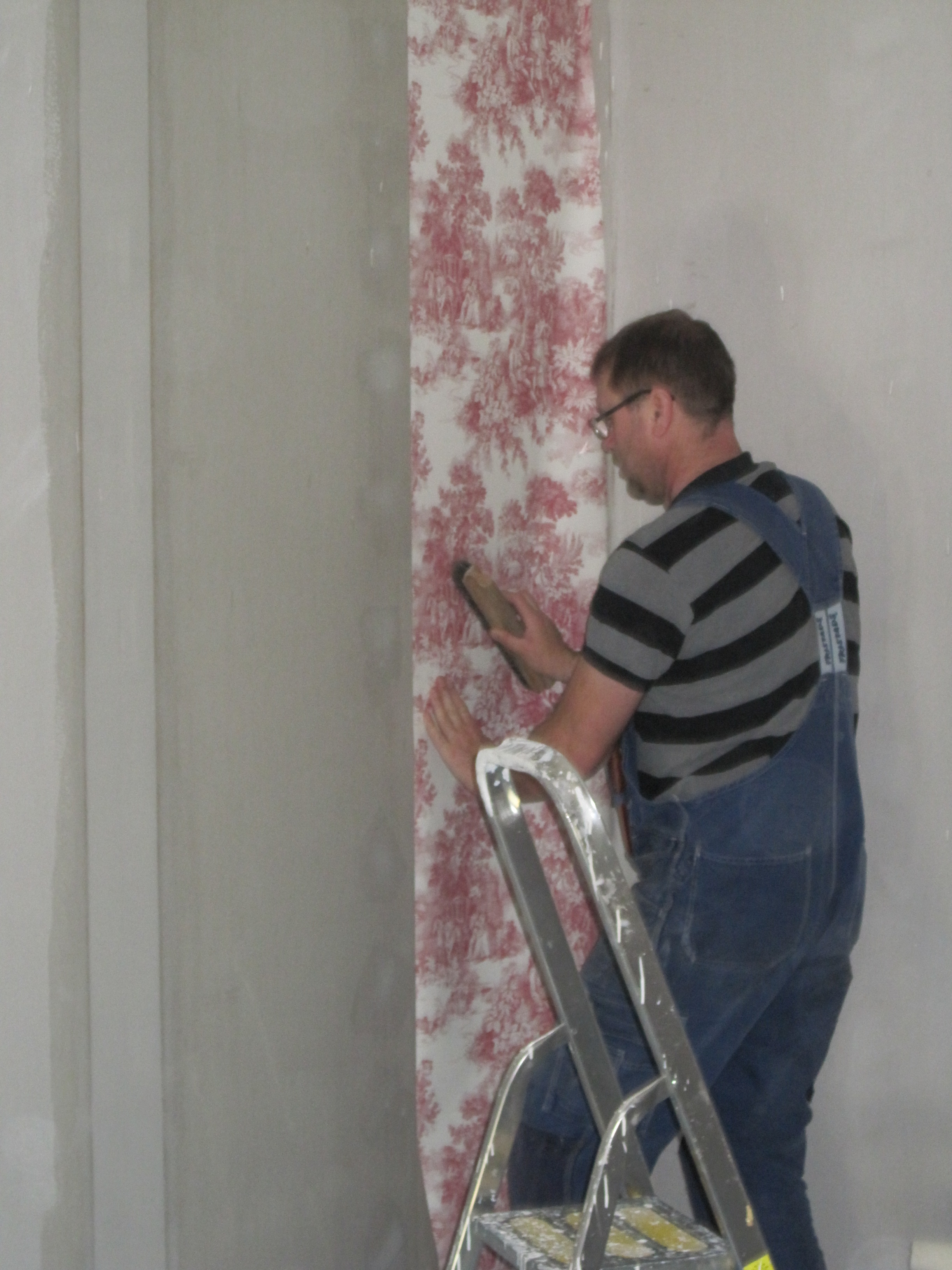

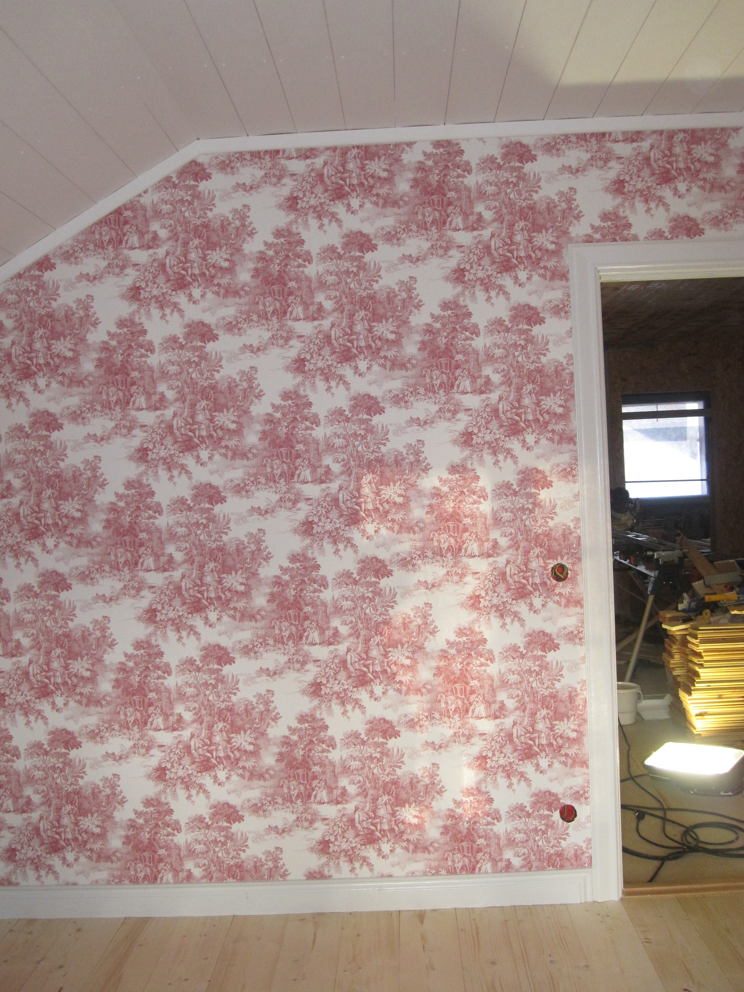

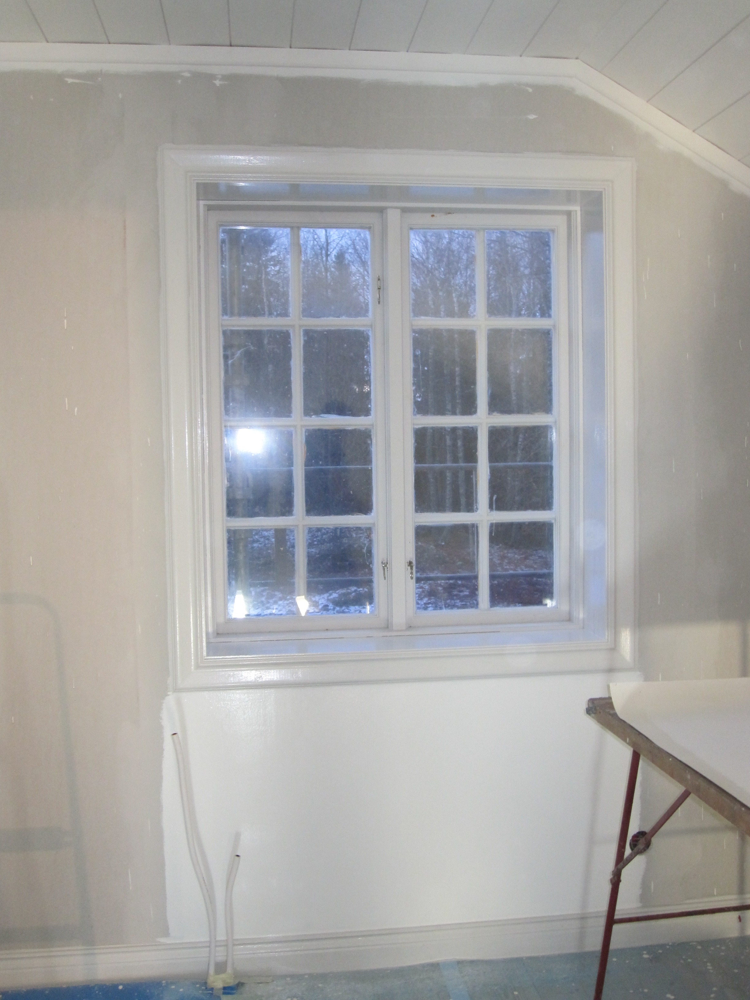

Vi vil ha tapet på veggene her, så det ble gipset og sparklet. Under vinduet skal vi ha et vannbårent veggelement, så her malte vi hvitt.
Valgte en klassisk, fransk tapet til dette rommet.
Har dessverre ikke flust med bilder av hele prosessen, men hopper galant over til ferdigtapetsert rom. Gulvet behandles med såpe for å få rett utseende. I tillegg blir overflaten slitesterk av dette.
Har ikke isolasjon mellom etasjene, så for støydempingens skyld la vi lydisoleringsmatter under gulvplankene. Så og si lydtett ned til rommet under.
1700-tallsmotiv på tapeten. Rørene for varmeovnen kommer opp under vinduet.
Plassert senga slik at vi ser ut dette vinduet med utsikt over de evig lange, svenske slettene på morgenen.

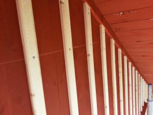

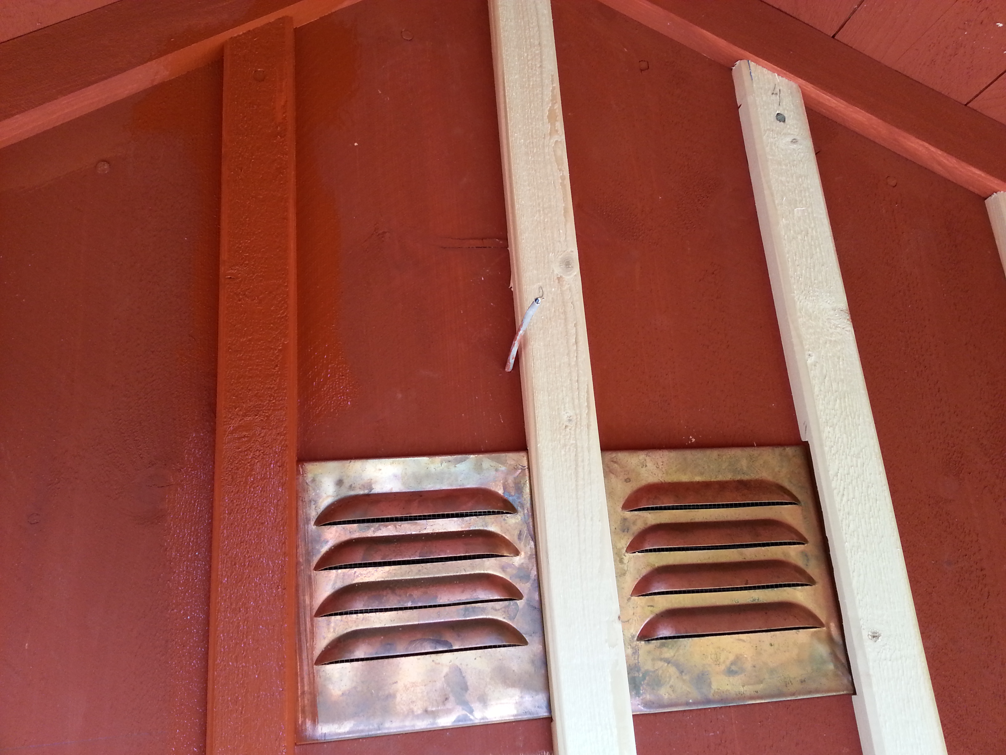

Fått opp lekter på panelen utvendig i dag
og satt inn ventiler til luftinga på loftet - har hatt verdens største fuglehus et par års tid nå.

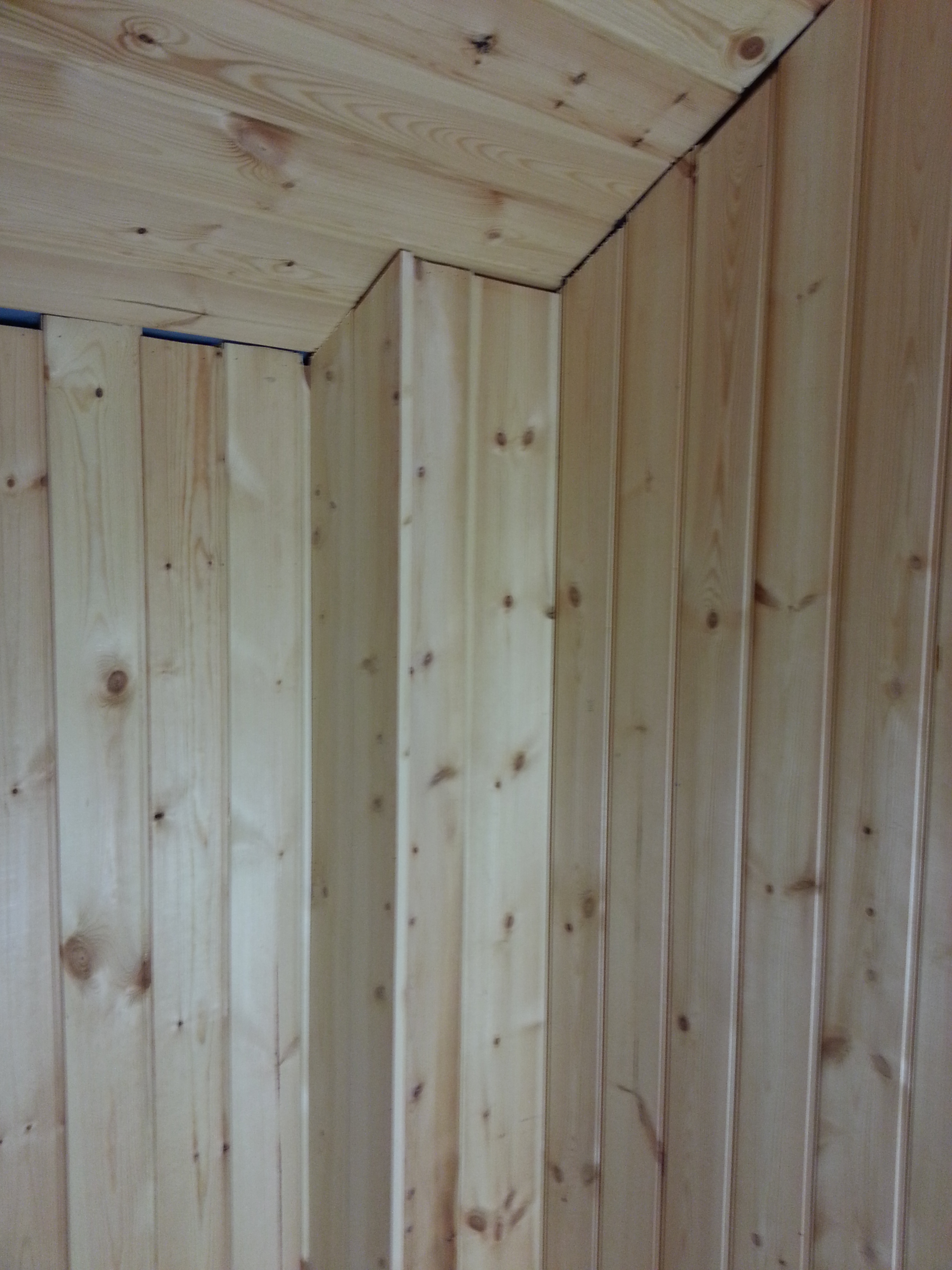

Et par bilder av panelen i garderoben. Ha dessverre ikke dokumentert så mye underveis her, men det er begrenset hvor interessant det er å se osb-plater og panel bli satt opp.
Bygde en kasse rundt ventilasjonsrøret i hjørnet av garderoben.
