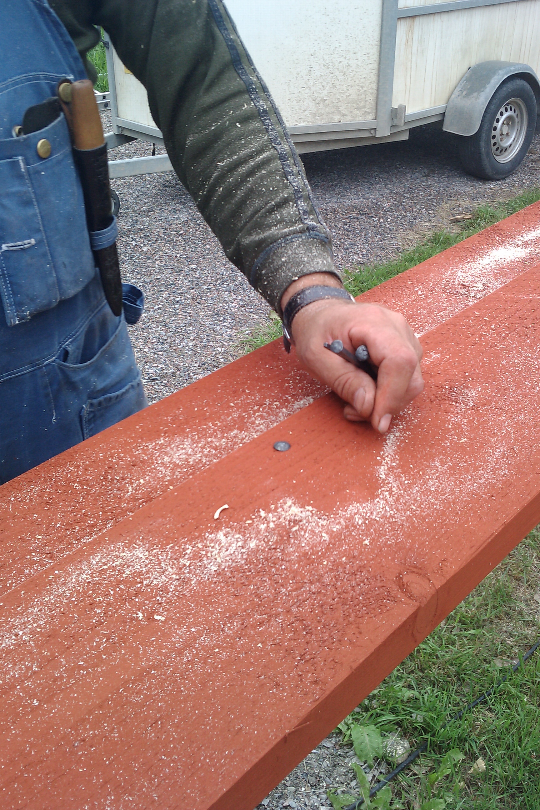

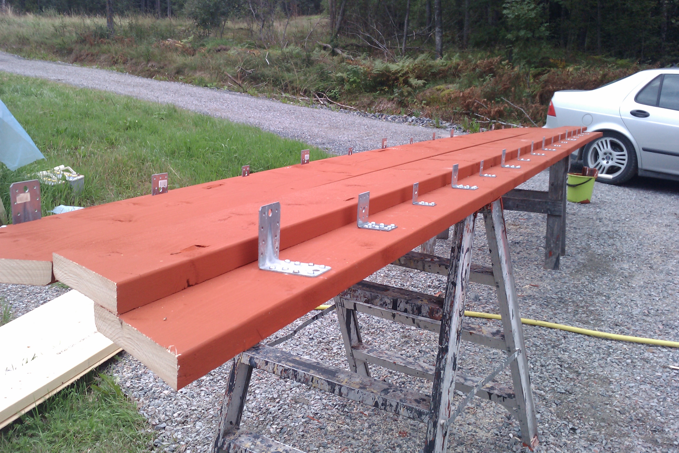

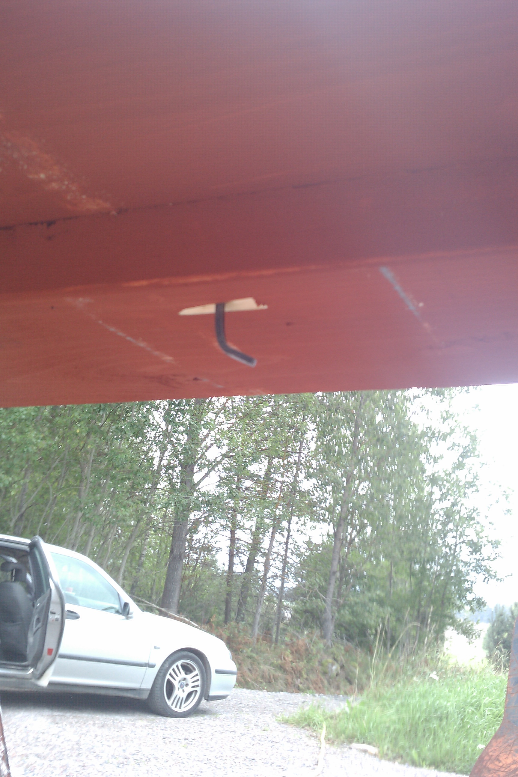

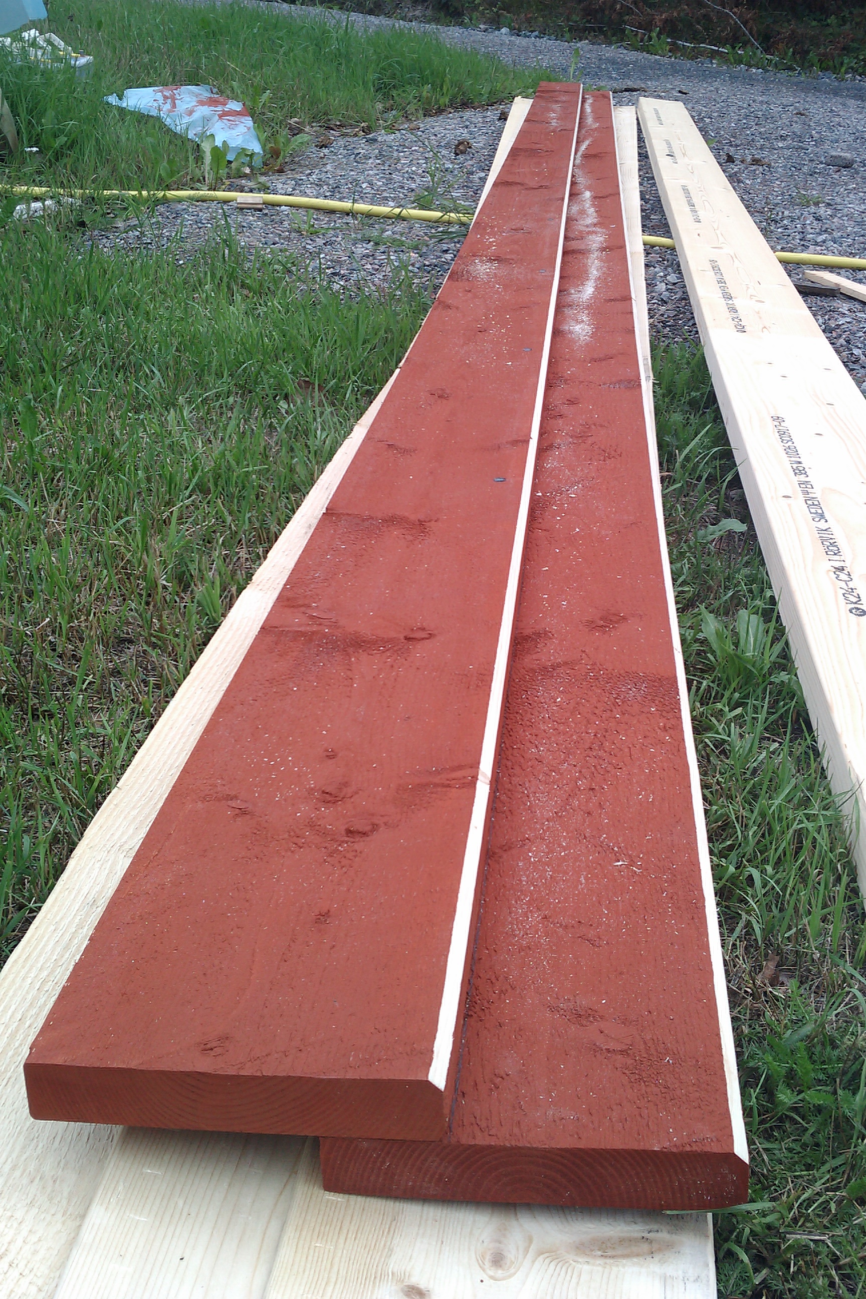

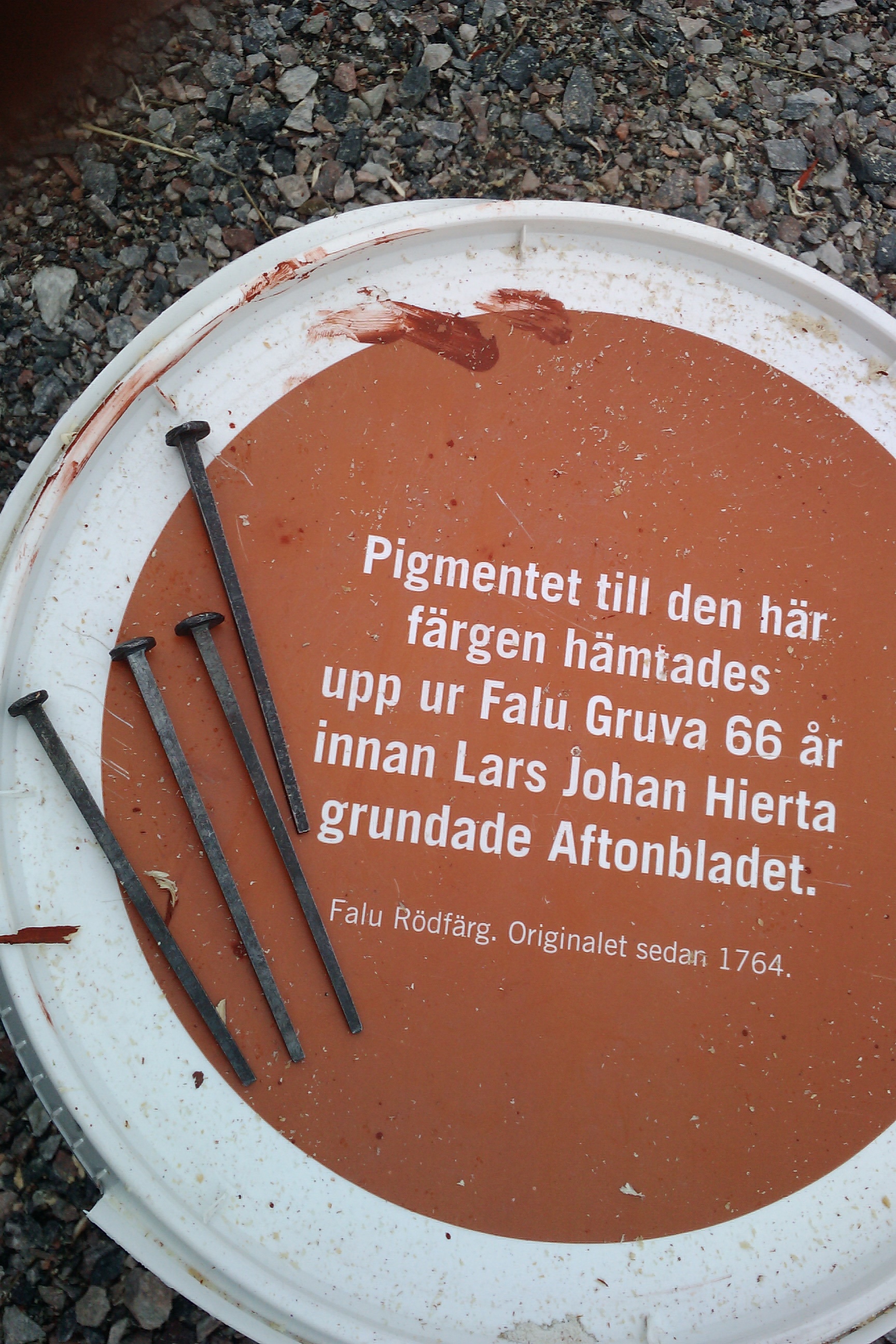

Blir forholdsvis kraftige vindskiver, og for å unngå skjøter bestilte vi fingerskjøtte lengder (samme som vi hadde til takstolene). Freste kantene litt og festet dem i hverandre med smidde spiker.
Bøyde dem på andre siden og slo dem inn igjen så de låste skikkelig (håper jeg slipper å bytte disse i min levetid...)
Har lånt oss en lift for å få hengt de opp. Skal bli moro å få på taket nå. Har venta lenge på det! Skal opp i morgen og ta ut vinkelen på taket, slik at vi kan kappe de til før vi heiser dem opp.
Her er spikrene. Malinga er som tidligere nevnt Falu Rödfärg. Tradisjonell slamfarge i lysrød.

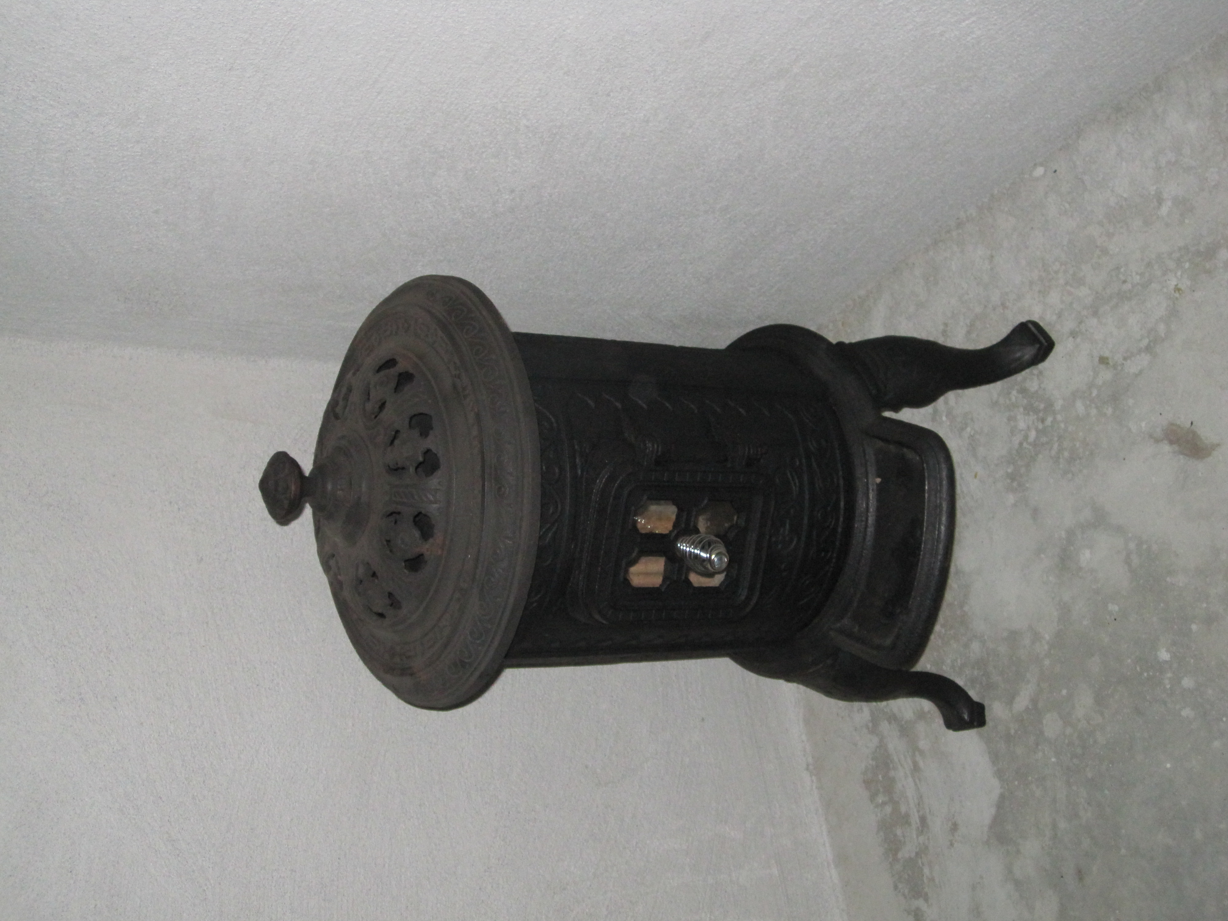

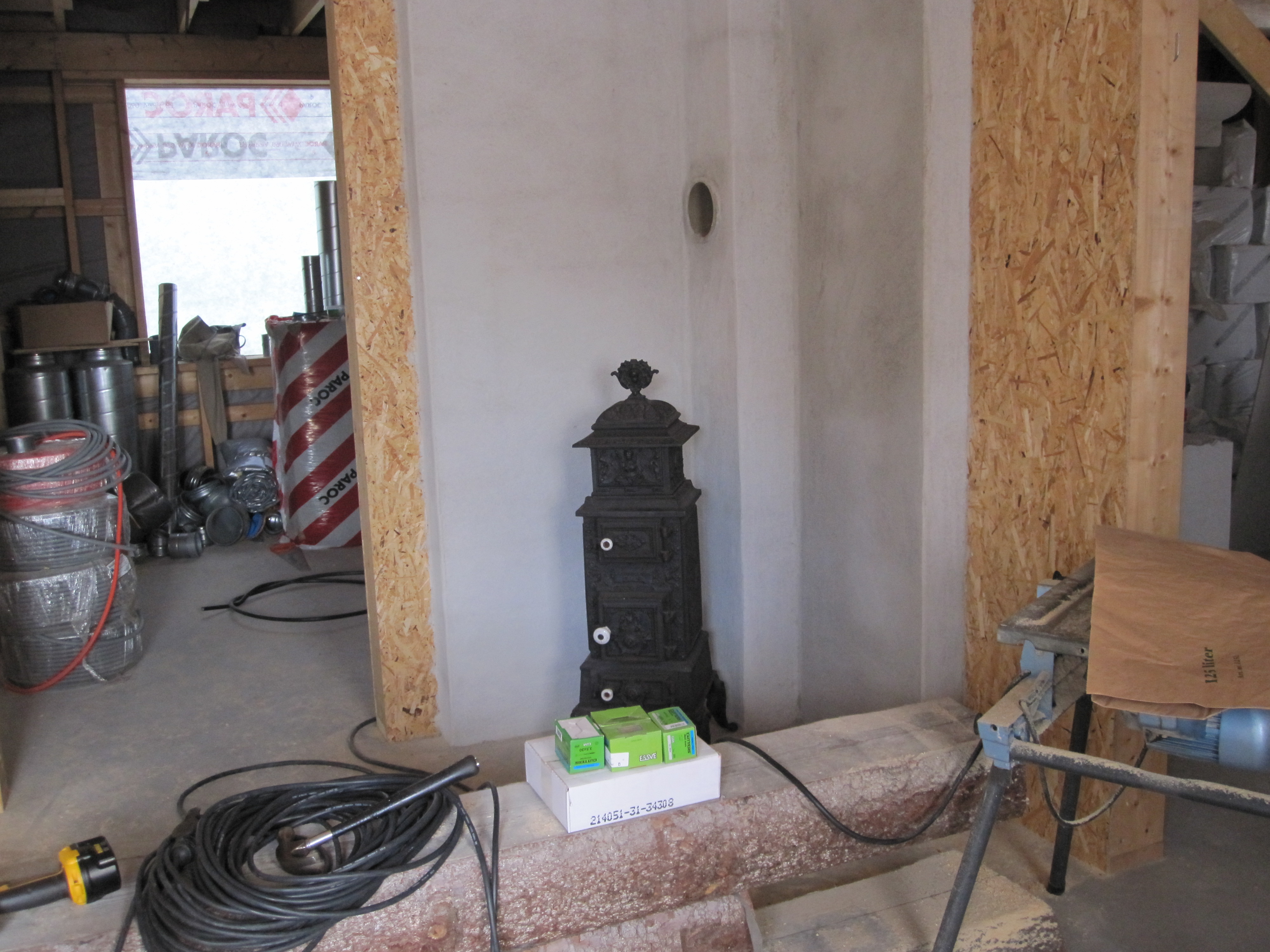

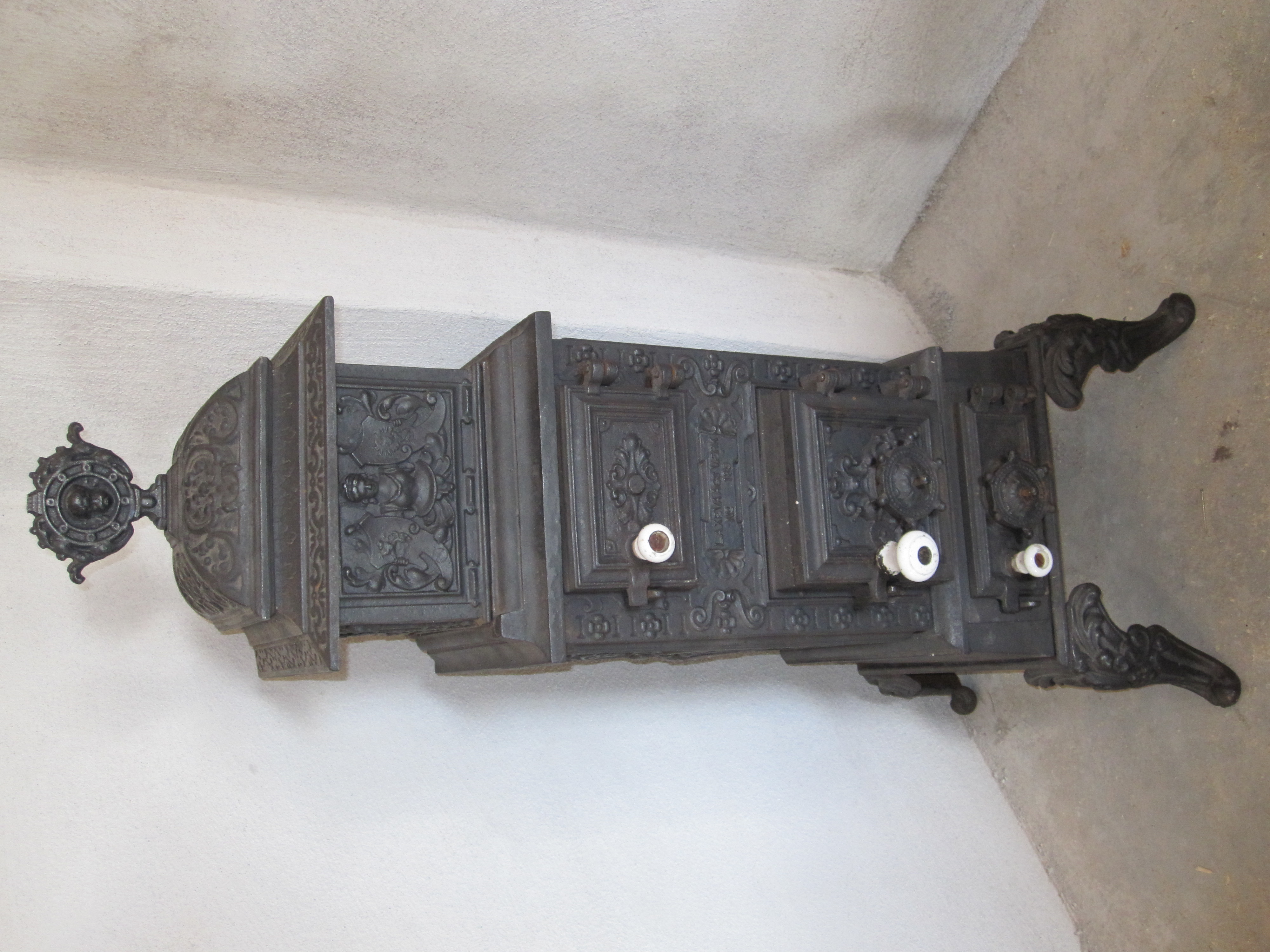

Hentet hjem de siste ovnene i dag. Denne første her er norsk og skal stå i gangen og ønske alle varmt velkommen (av en eller annen grunn vil diskusjon.no vri bildet 90 grader)
Sånn blir den seende ut mot muren (som forøvrig skal males hvit)

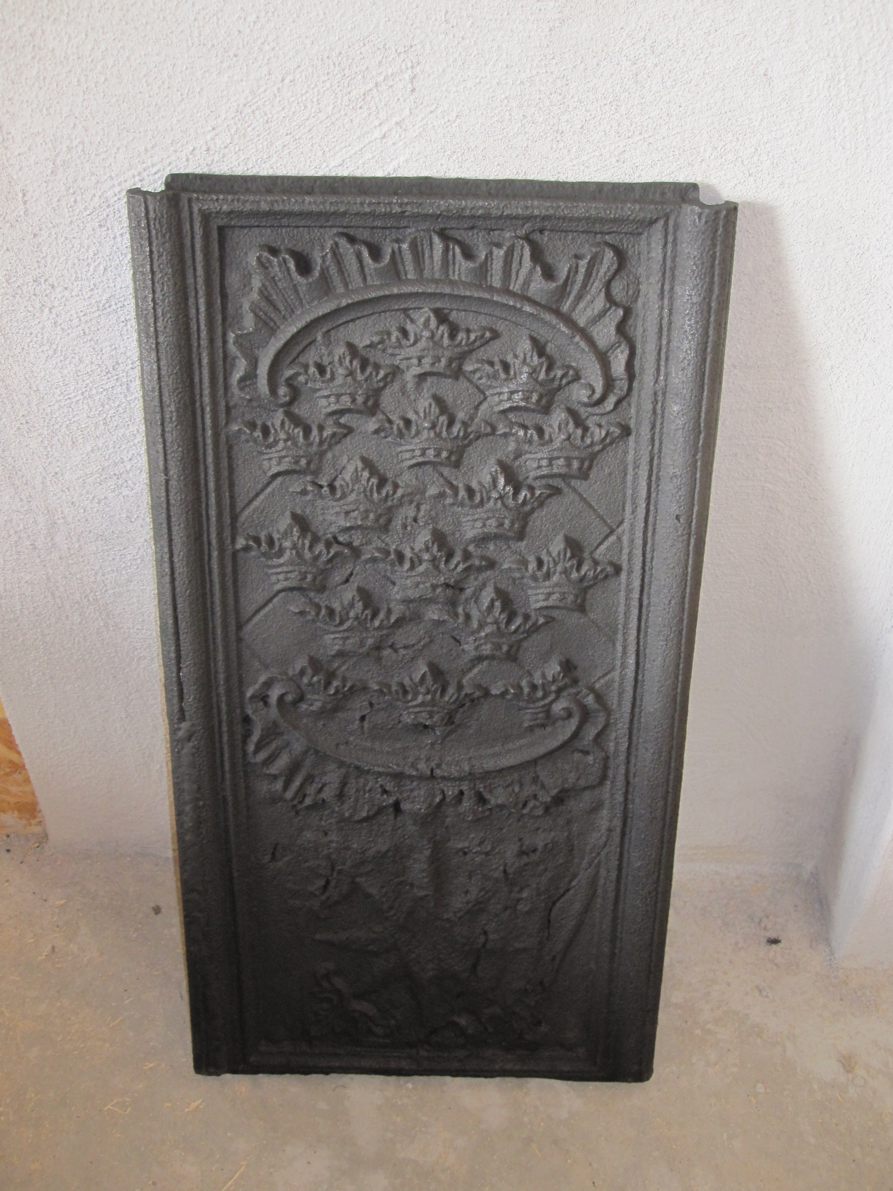

Også kom vi over en ny støpejernsplate, samme type som vi monterte inn på kjøkkenet. Slo til på den også, så får finne et fint sted på en mue å henge den

I dag fikk vi opp vindskiene. Det var jaggu mer jobb en jeg hadde forventa. Men hadde god hjelp av litt venner her oppe, så det gikk forholdsvis smertefritt. Synes det gjorde veldig forskjell på huset.
På grunn av tyngden fester vi de med overflod av vinkler

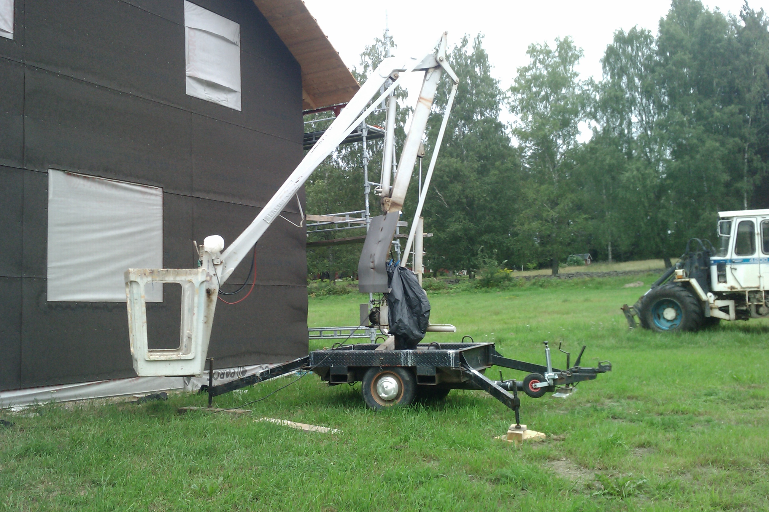

FIkk lånt oss denne gamle, slitne liften, men den gjorde jobben veldig mye lettere.

Ja du Martin. Vi er jo litt over middels glad i gammelt og gjennomført. Syntes helt enkelt at håndsmidde spiker var finere enn rustfrie skruer. Malinga fester ikke på metall, så skallen kommer til å bli synlig.

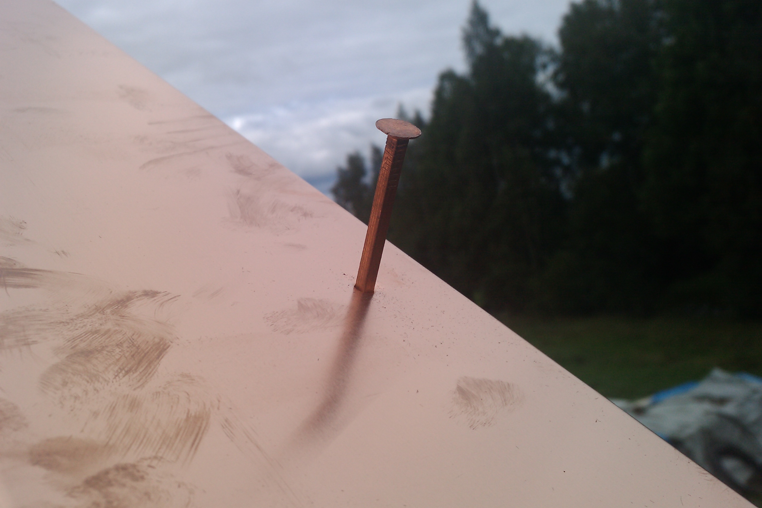

Har montert på blikk også, i kobber. Spikra med kobberspik selvfølgelig. Synes kobber gjør seg fint til fargen og stilen på huset, samtidig som det er lang livslengde på det. Greit å slippe å bytte ut det så lenge vi lever.

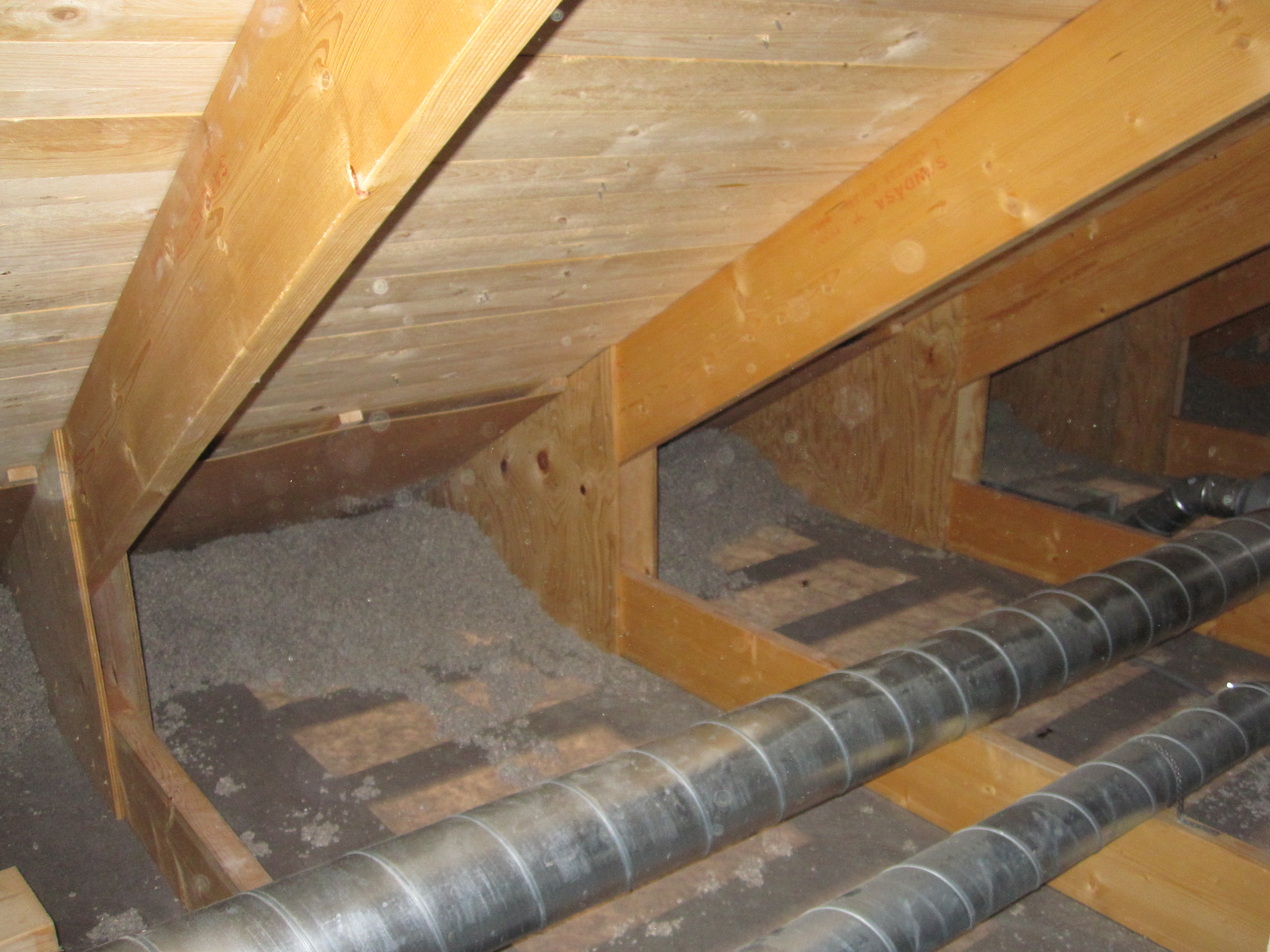

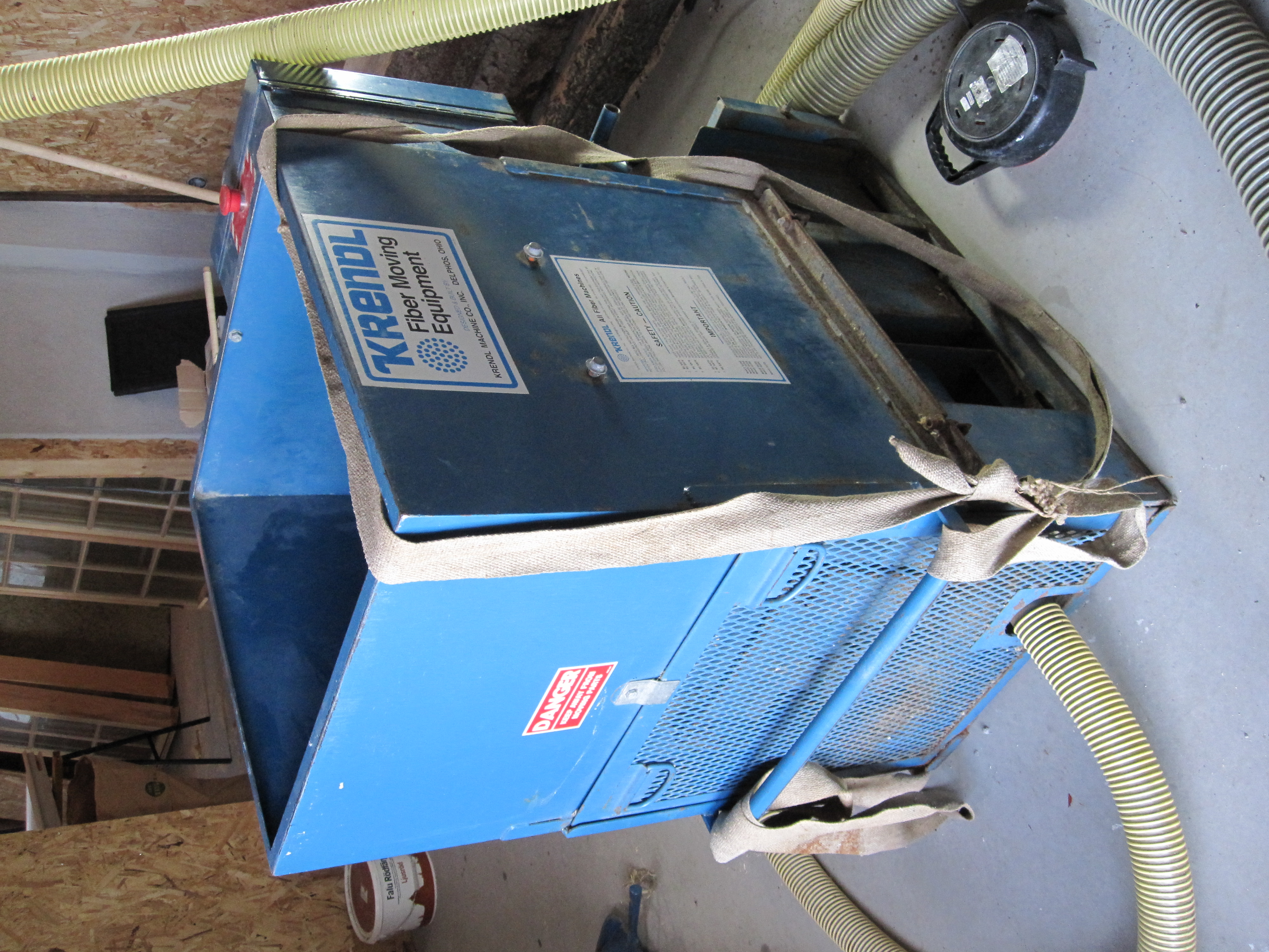

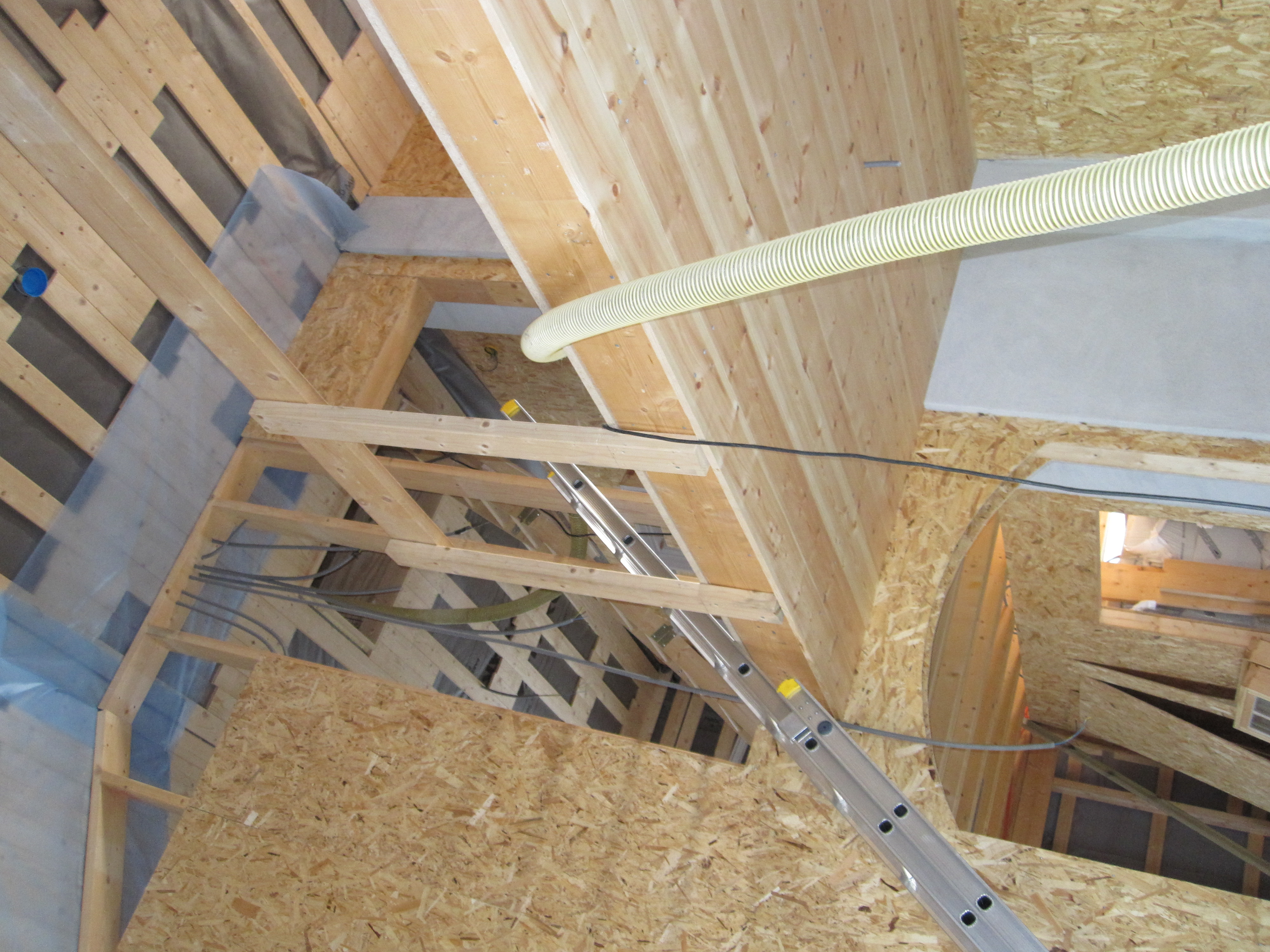

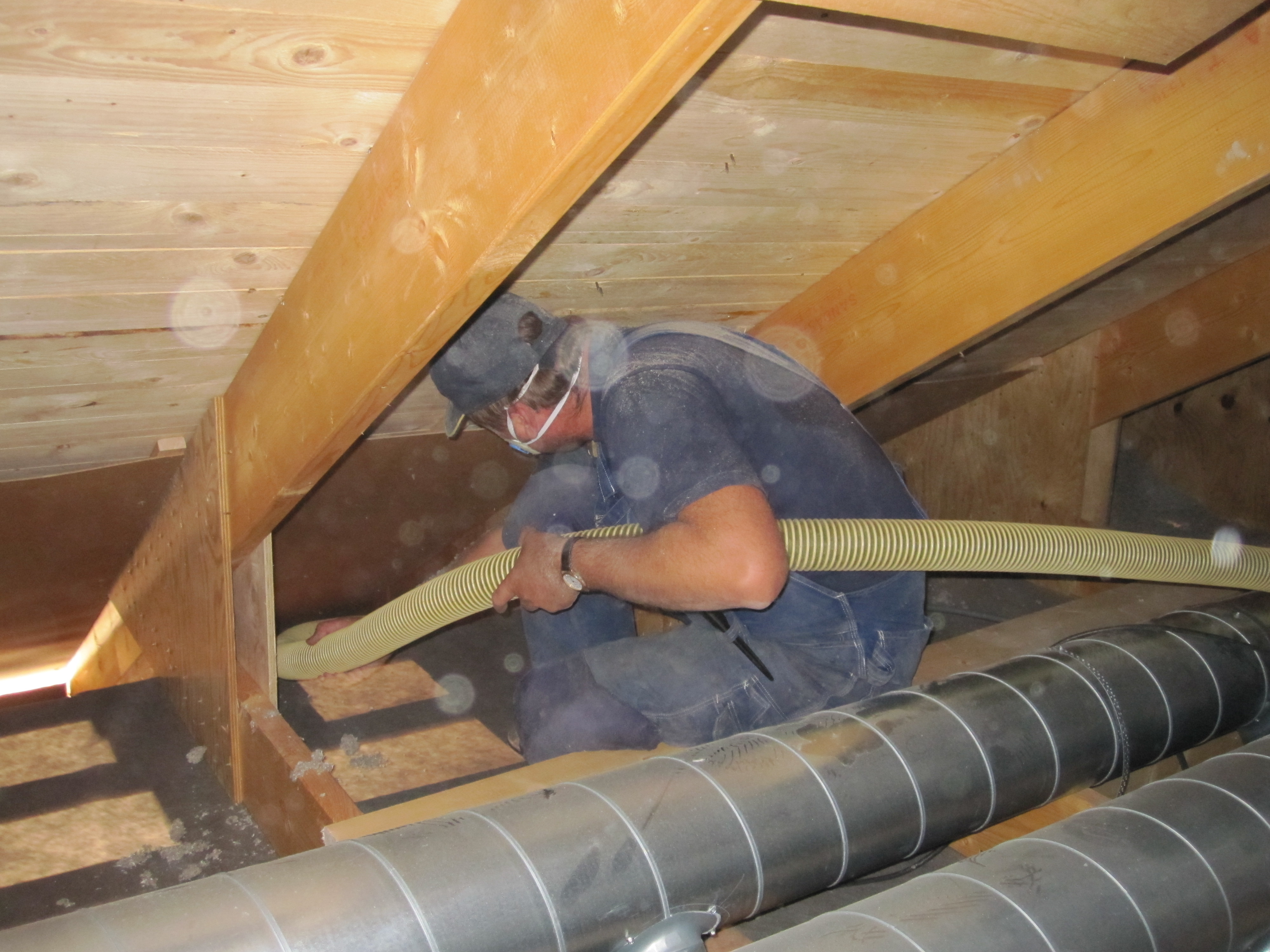

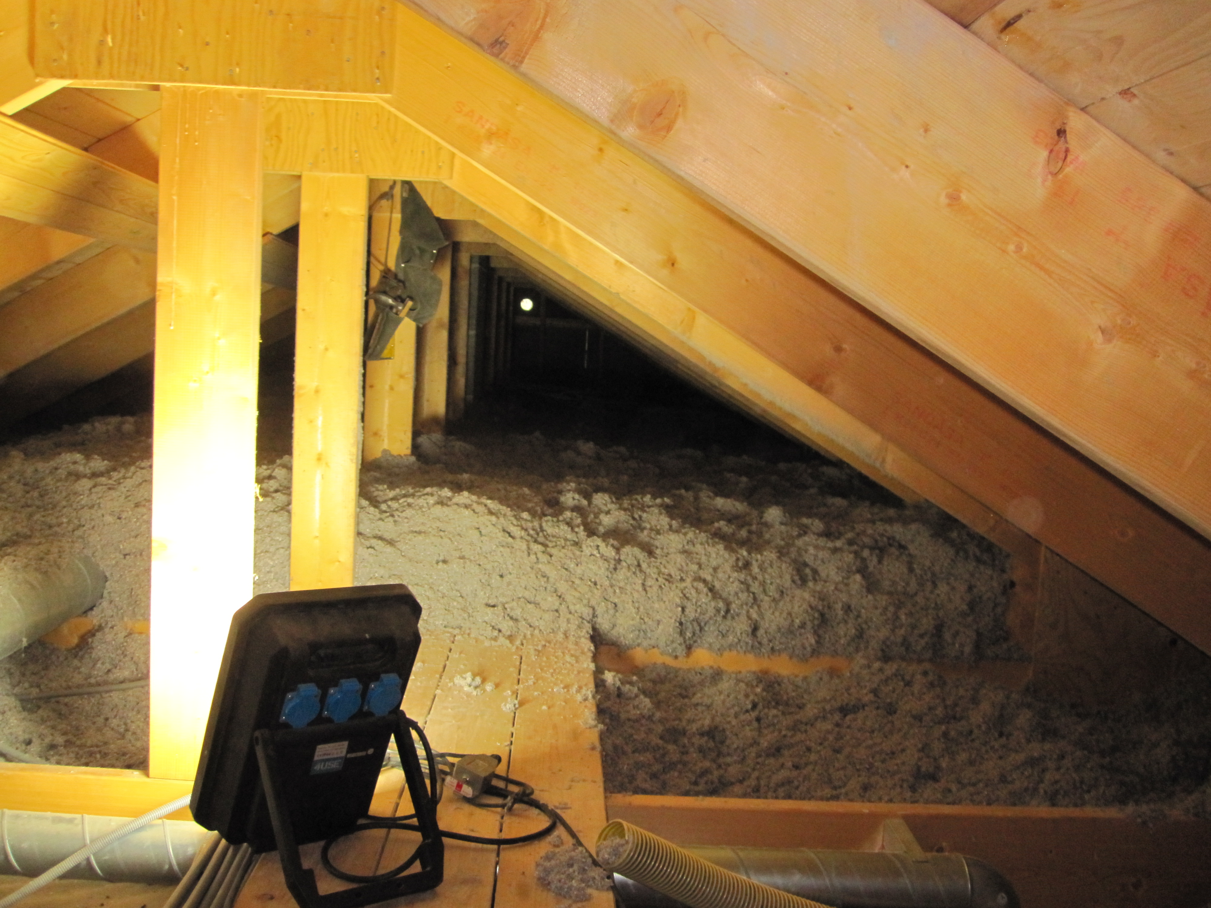

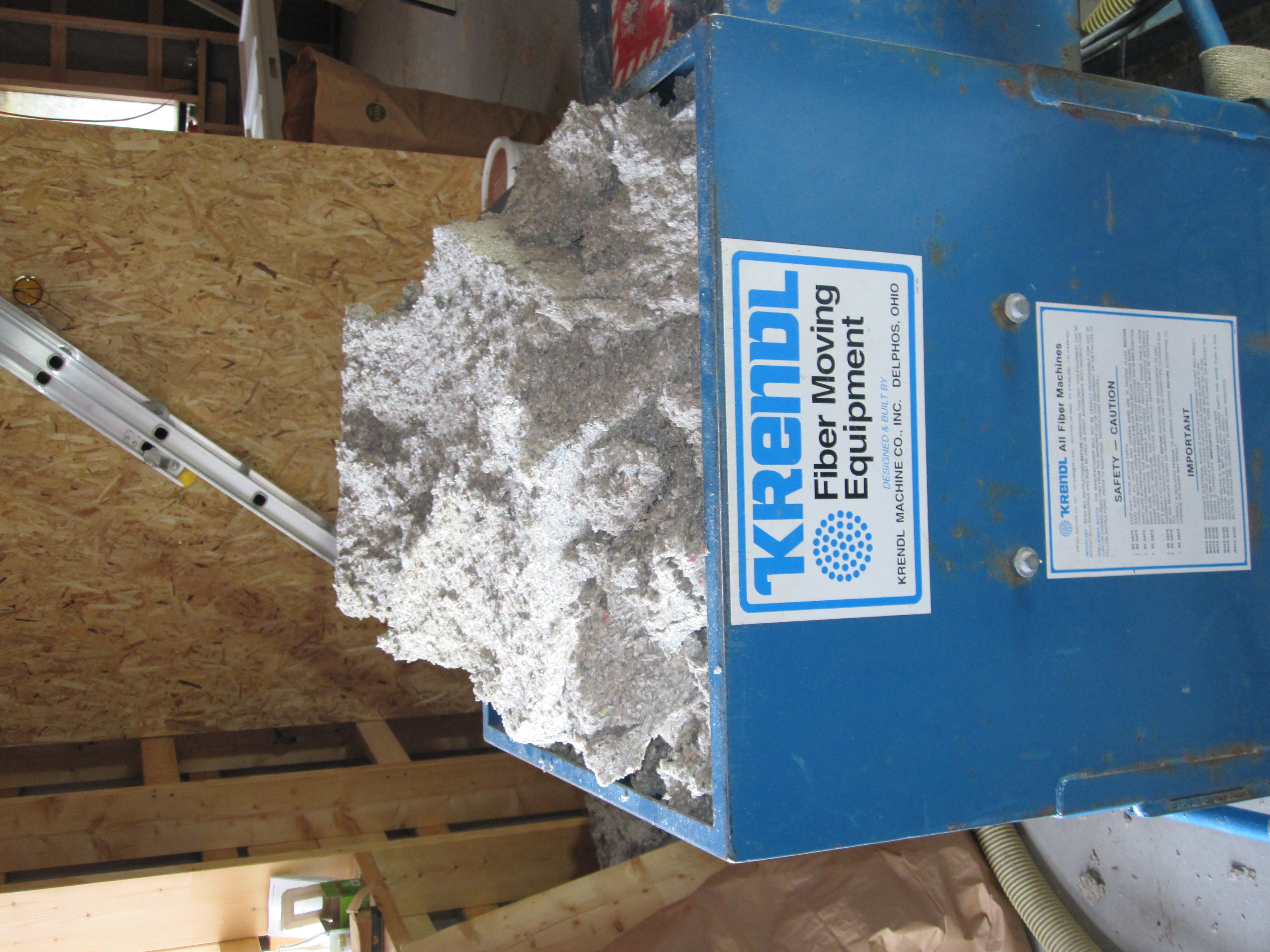

Vi har også fått isolert taket. En ganske interessant opplevelse egentlig. Blåste isolasjonen opp på loftet med en stor kvern og pumpe, og la ut et stort hav der oppe. 55-60 cm tjukt lag.
Med isolasjon i

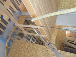

Stod nede i gangen og dro slangen opp på loftet
Støva rimelig greit der oppe, men det legger seg jo fint og blir helt tett. Ingen risiko for utette skjøter som ved vanlig isolering.
Fyllte luftlommene i skråtaket først. Det var forskjell på isolasjonen, så her skulle vi legge i vegg-isoleringen
Her har vi blåst ut en liten del med tak-isolasjonen. Det skal ligge sånn her uten no gulv over, så selve loftet blir ikke no oppbevaringsrom. Har lagd en stor hylle akkurat der vi kommer opp med loftstigen slik at vi kan stue unna julepynt o.l.

Tror den ligger litt høyere i pris per kvadrat, men blir ingen skjøter der det kan trekke, også går det jo veldig fort å isolere når man først setter i gang. Vi har lånt kvern/pumpe så vi gjør dette selv.

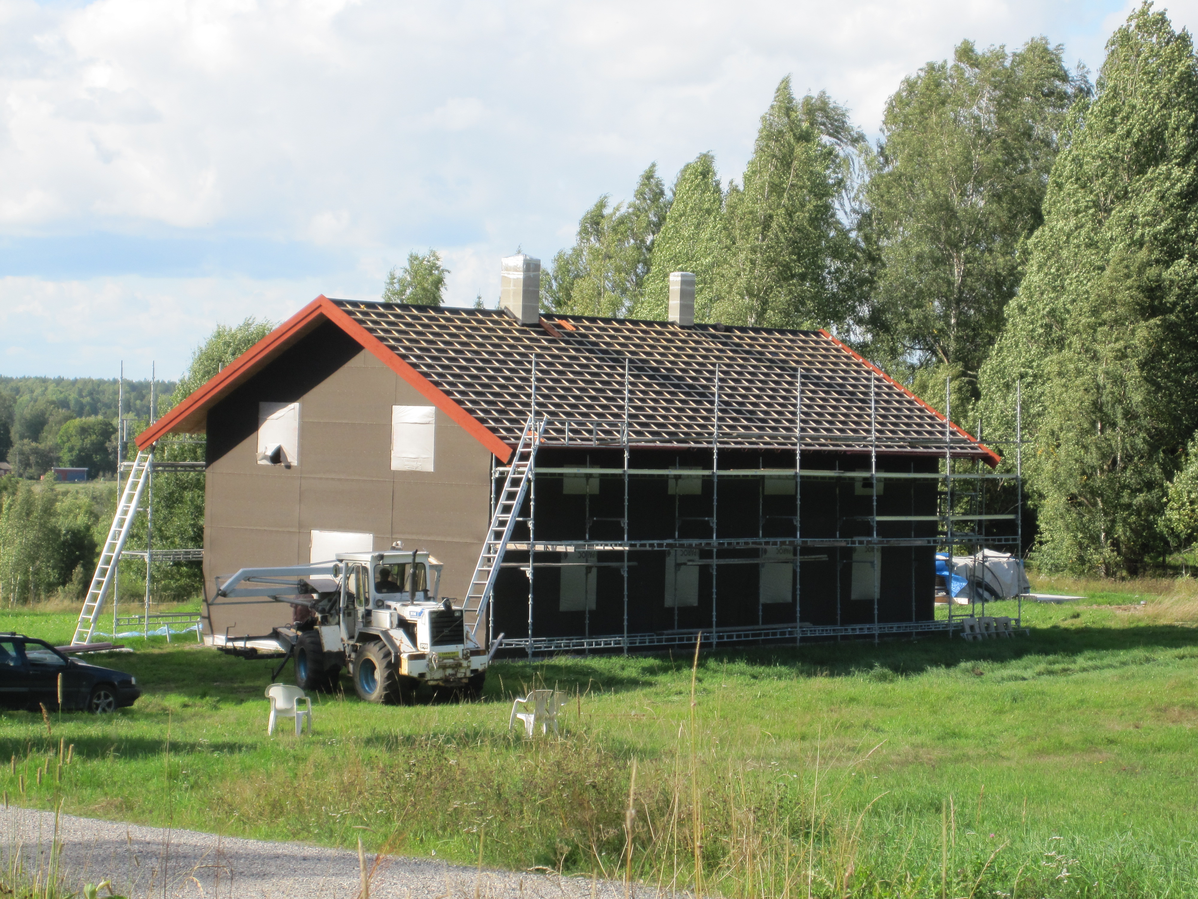

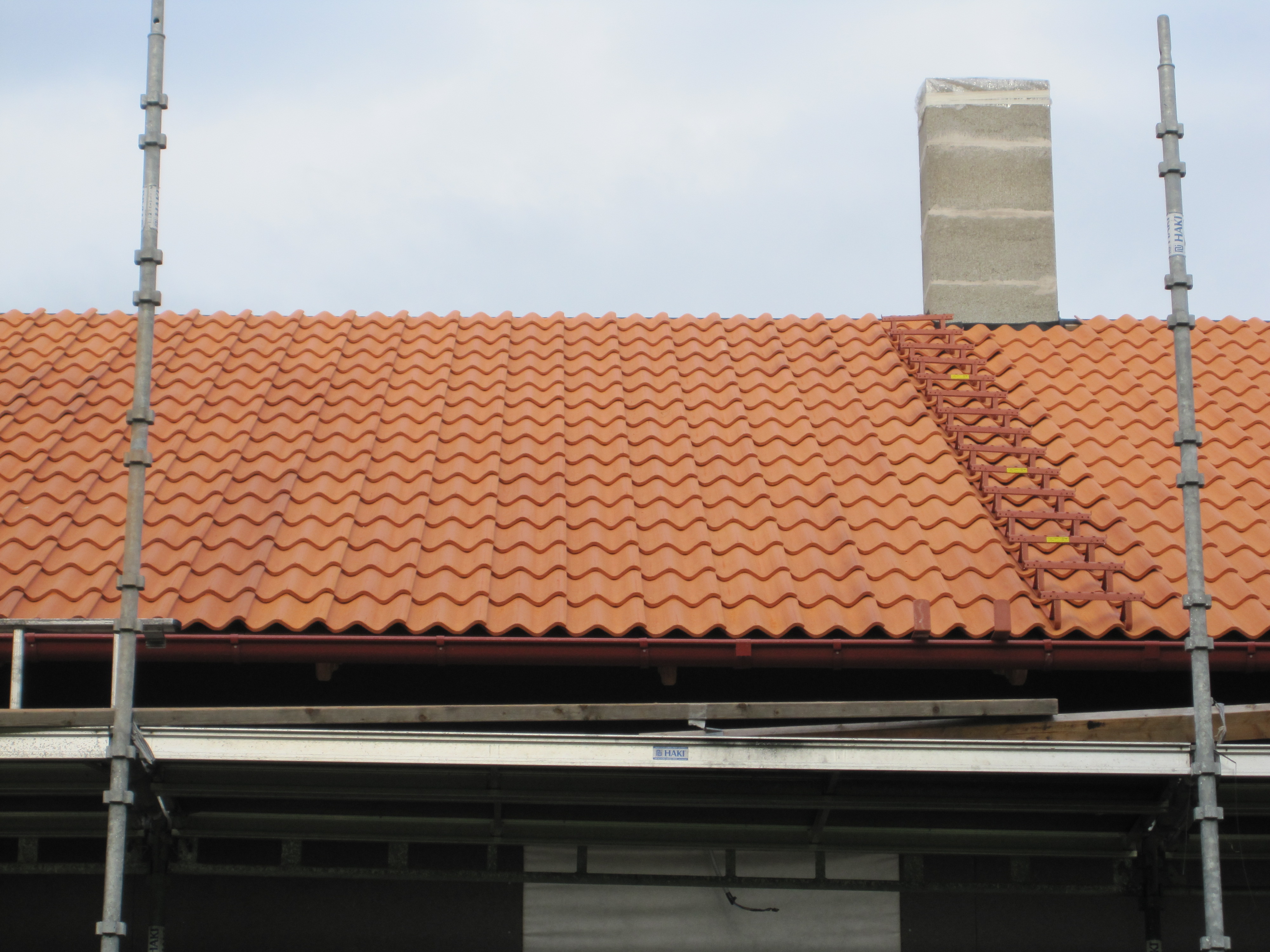

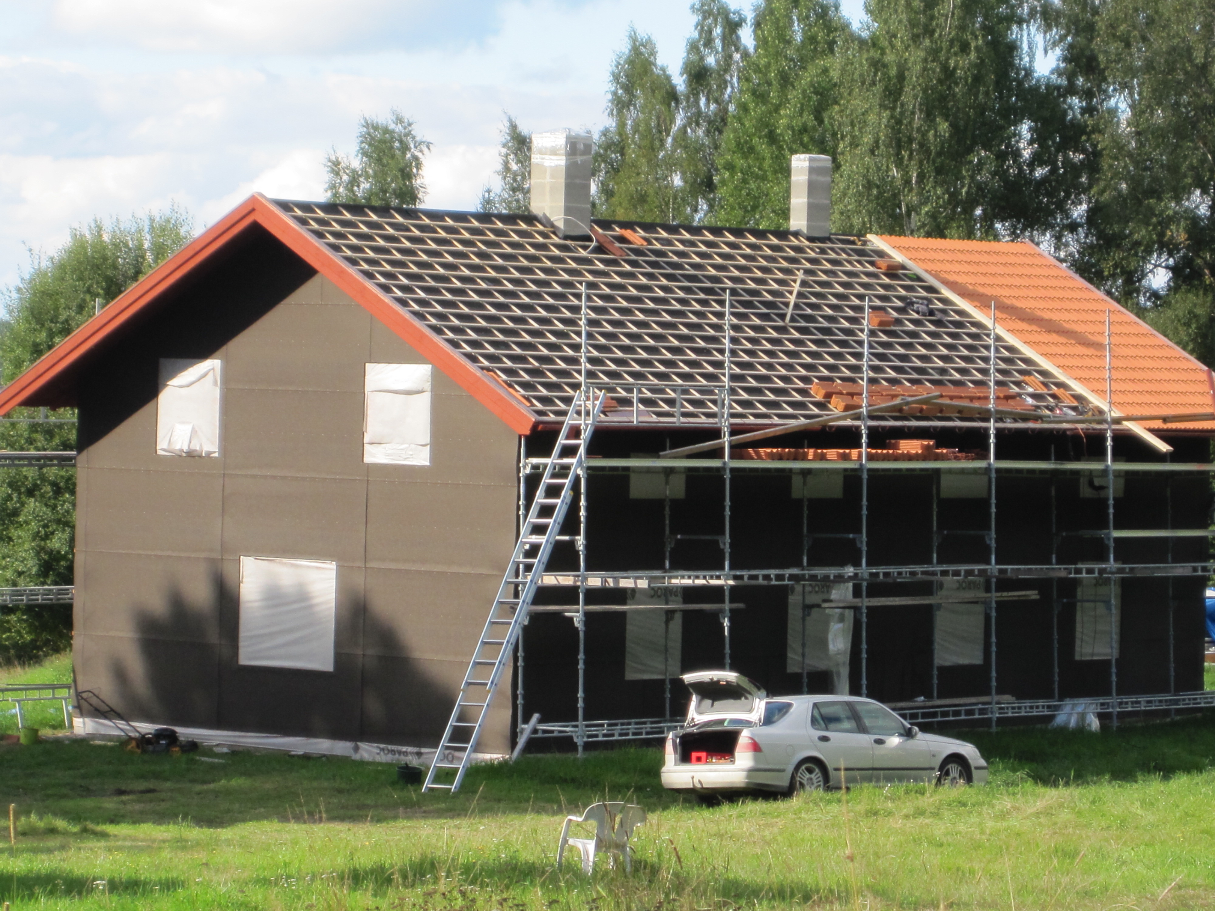

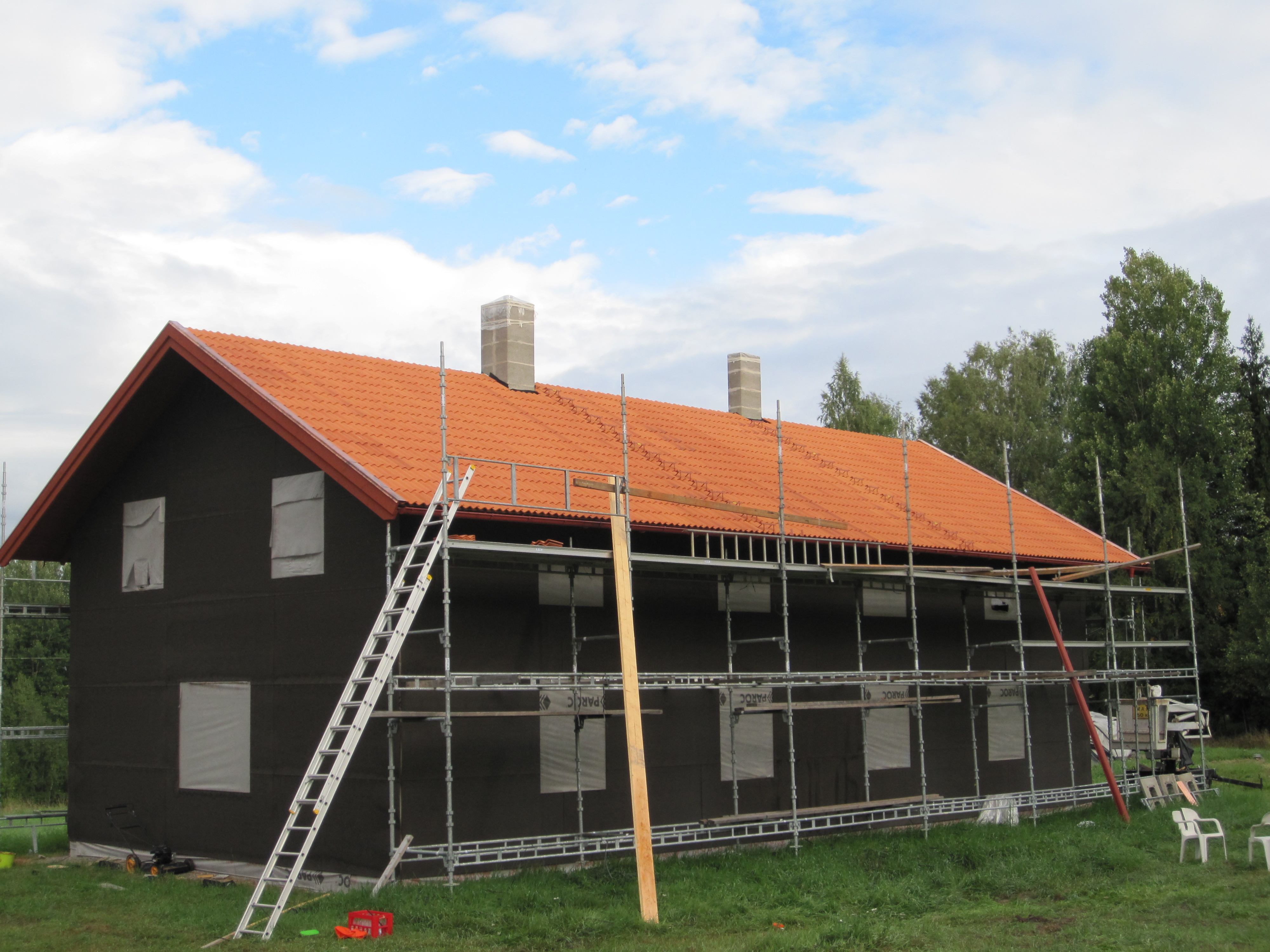

Først legger jeg ut litt bildebevis på at vi faktisk har lagt taket (med unntak av ei lita stripe på andre sida)
Vi har hele tiden med oss en rett planke som vi legger taksteinen mot, slik at radene skal bli rette. Tok ut alle mål på forhånd, slik at det skulle stemme bra med siste raden.
Og ferdig på den ene sida. Steinene lengst ned og lengst opp er skrudd fast slik at de ikke blir tatt av vinden.
Monterte også røde stigetrinn slik at feiern har noe å gå på. Røde fordi de skal smelte bedre inn i taket. Huka dem fast under lekten, og la taksteinen på.

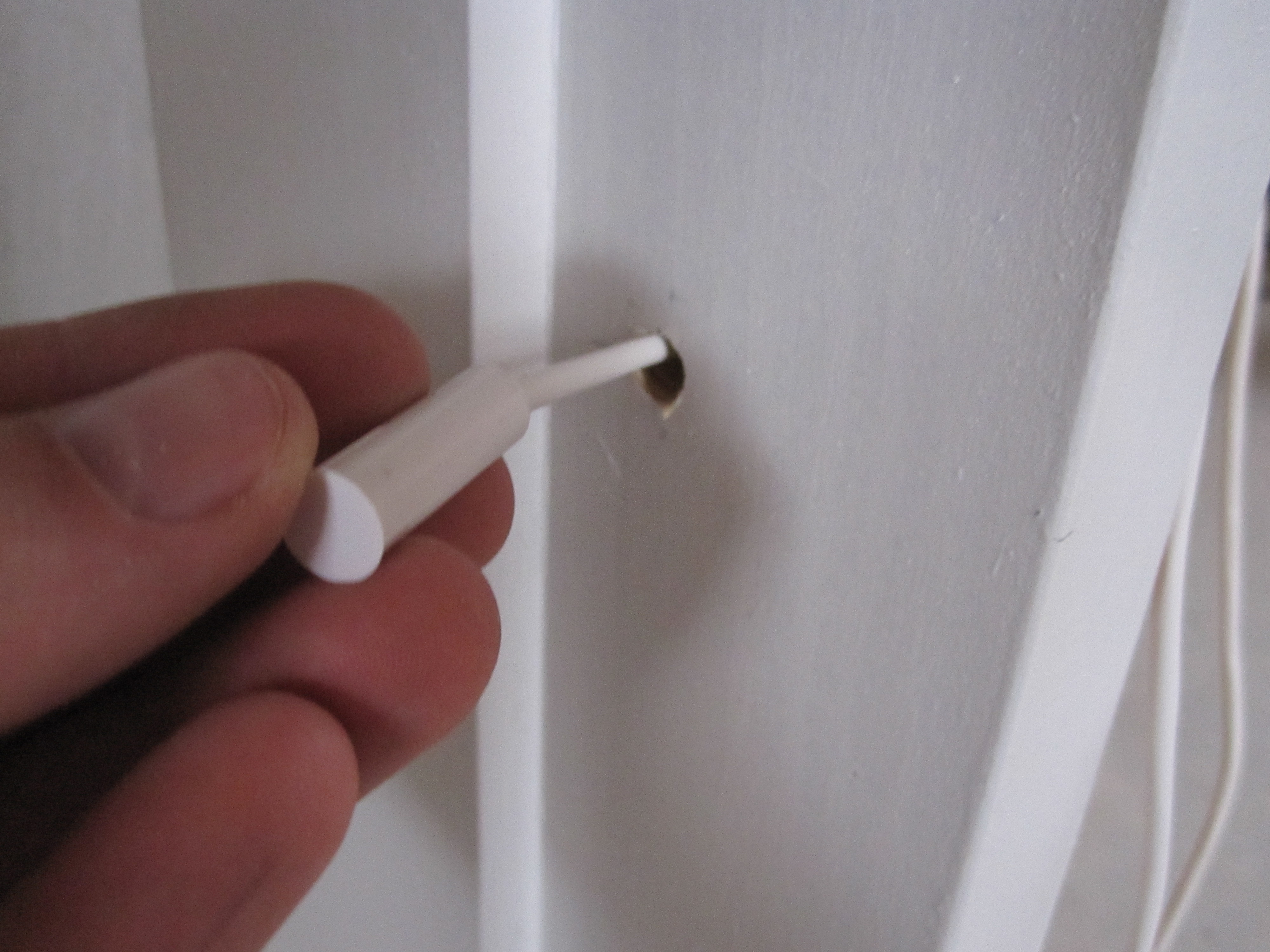

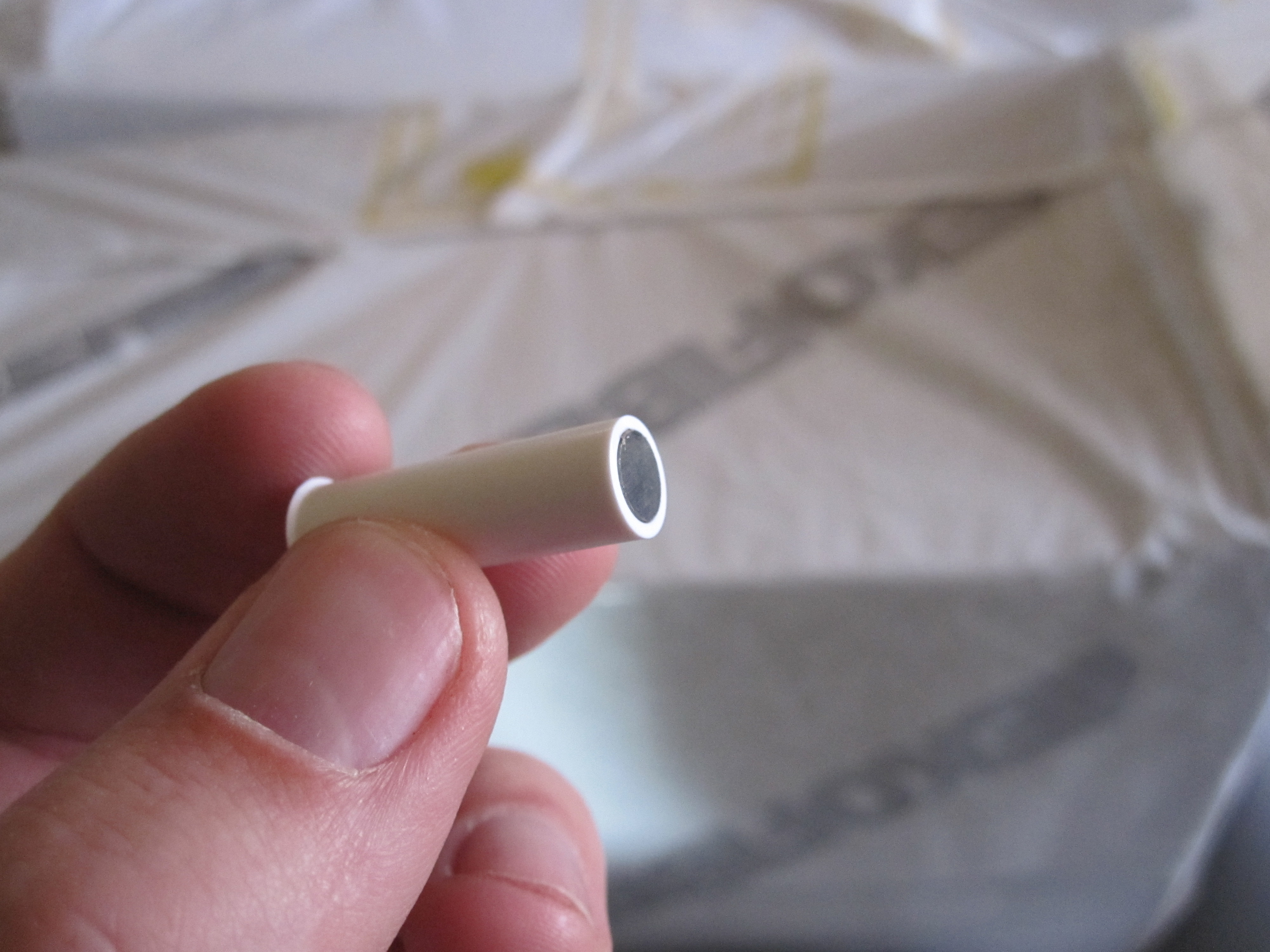

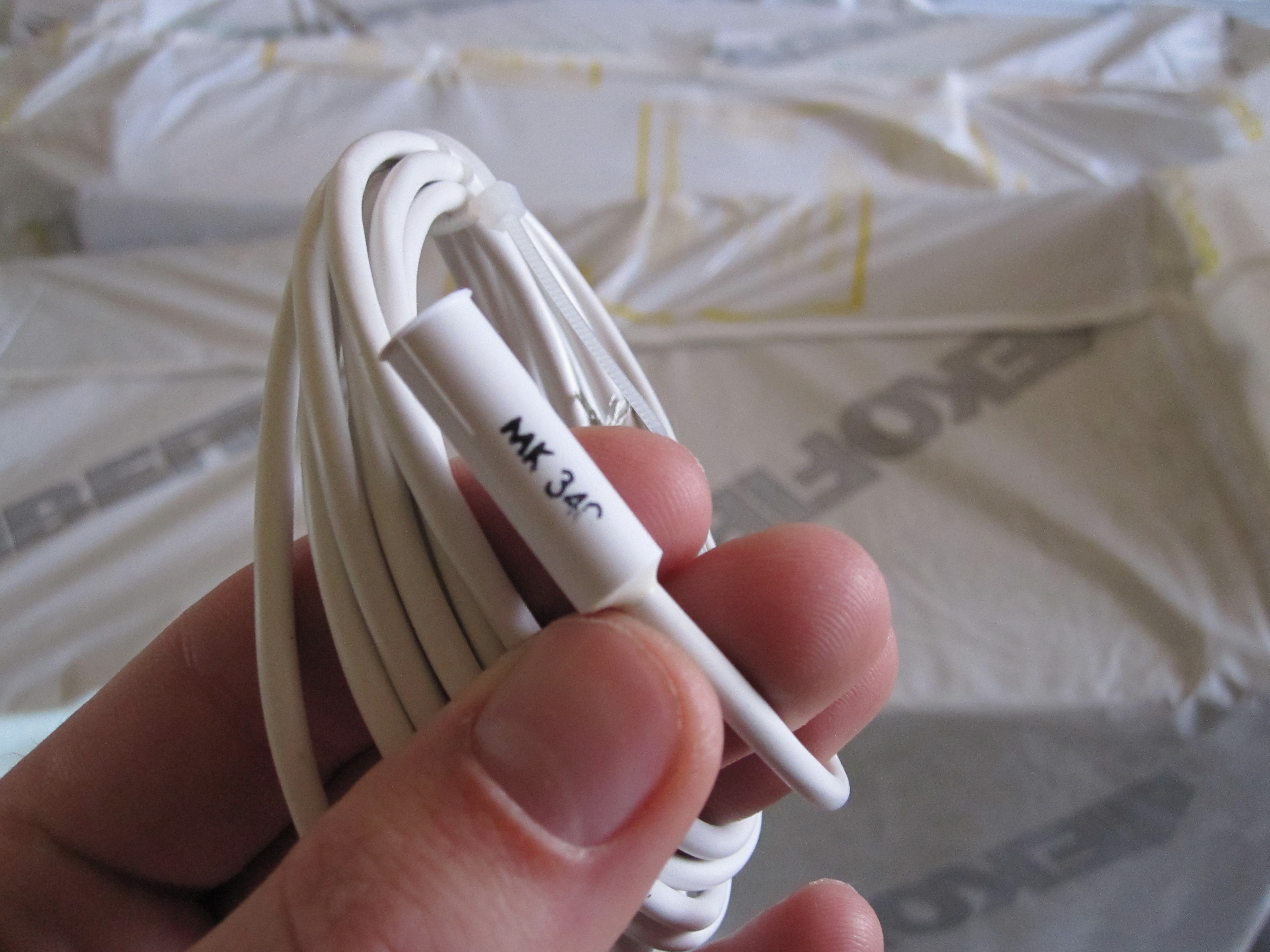

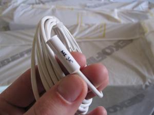

Vi har jo også så smått begynt å sette inn vinduer. De begynner å bli ferdigmalte (noe som tar laaang tid). Som jeg har skrevet om tidligere her blir det magnetutløser til alarm i alle vinduer. Den ser sånn ut:

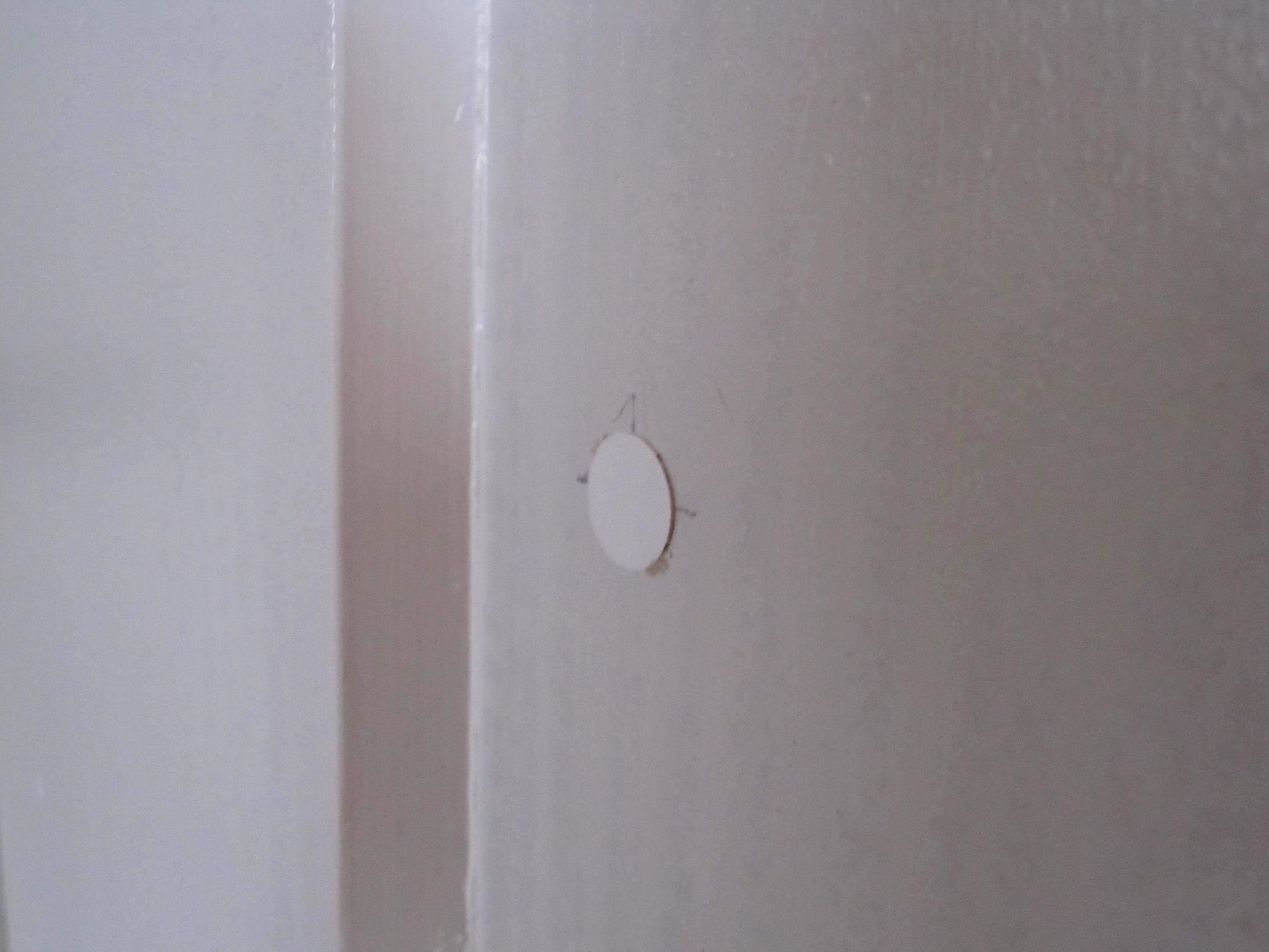

Hvorpå den uten ledning borres inn i selve vinduet, og den med ledning borres inn i karmen.
Selve magneten ble ganske usynlig

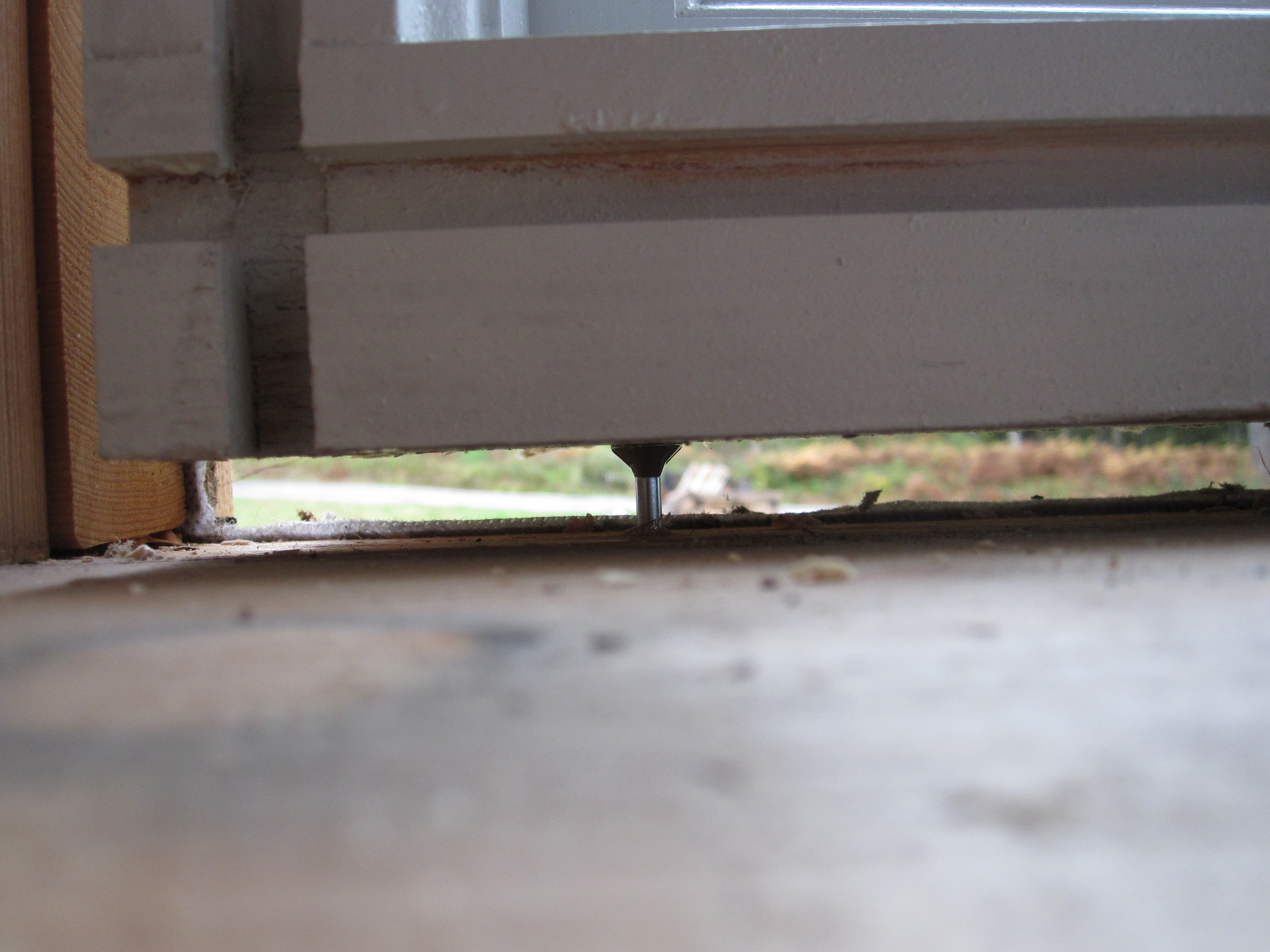

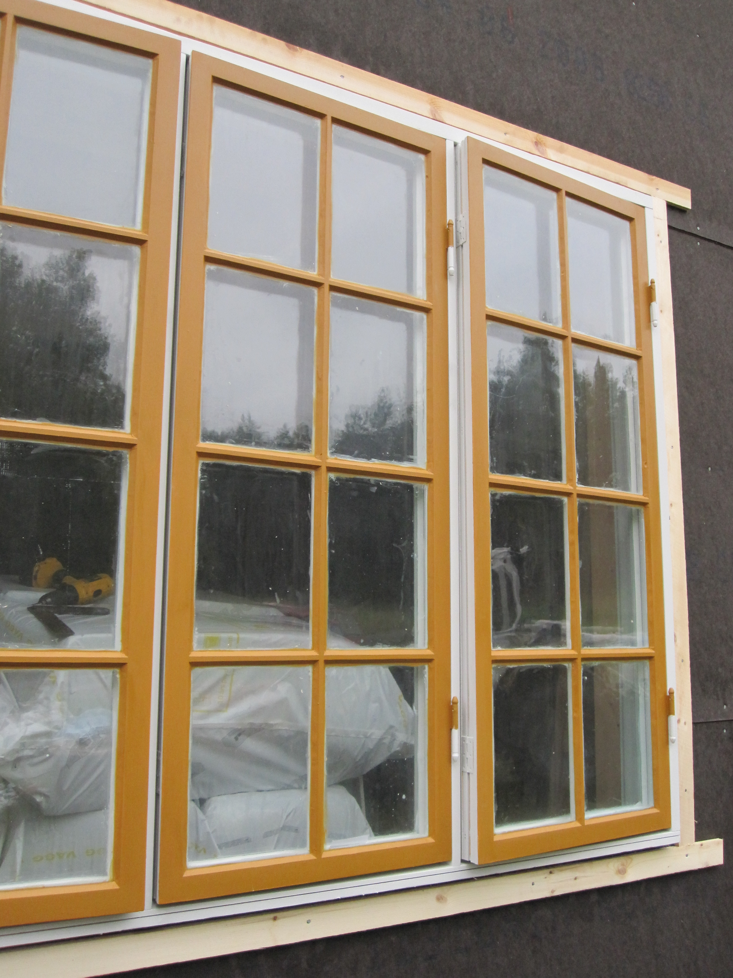

Når vi monterte inn vinduet skrudde vi og vatret opp skruer som vi stilte karmen på. Dette for at de stjeler mindre plass av isoleringen enn kiler.
Utvendig
Innvendig

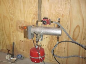

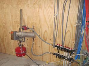

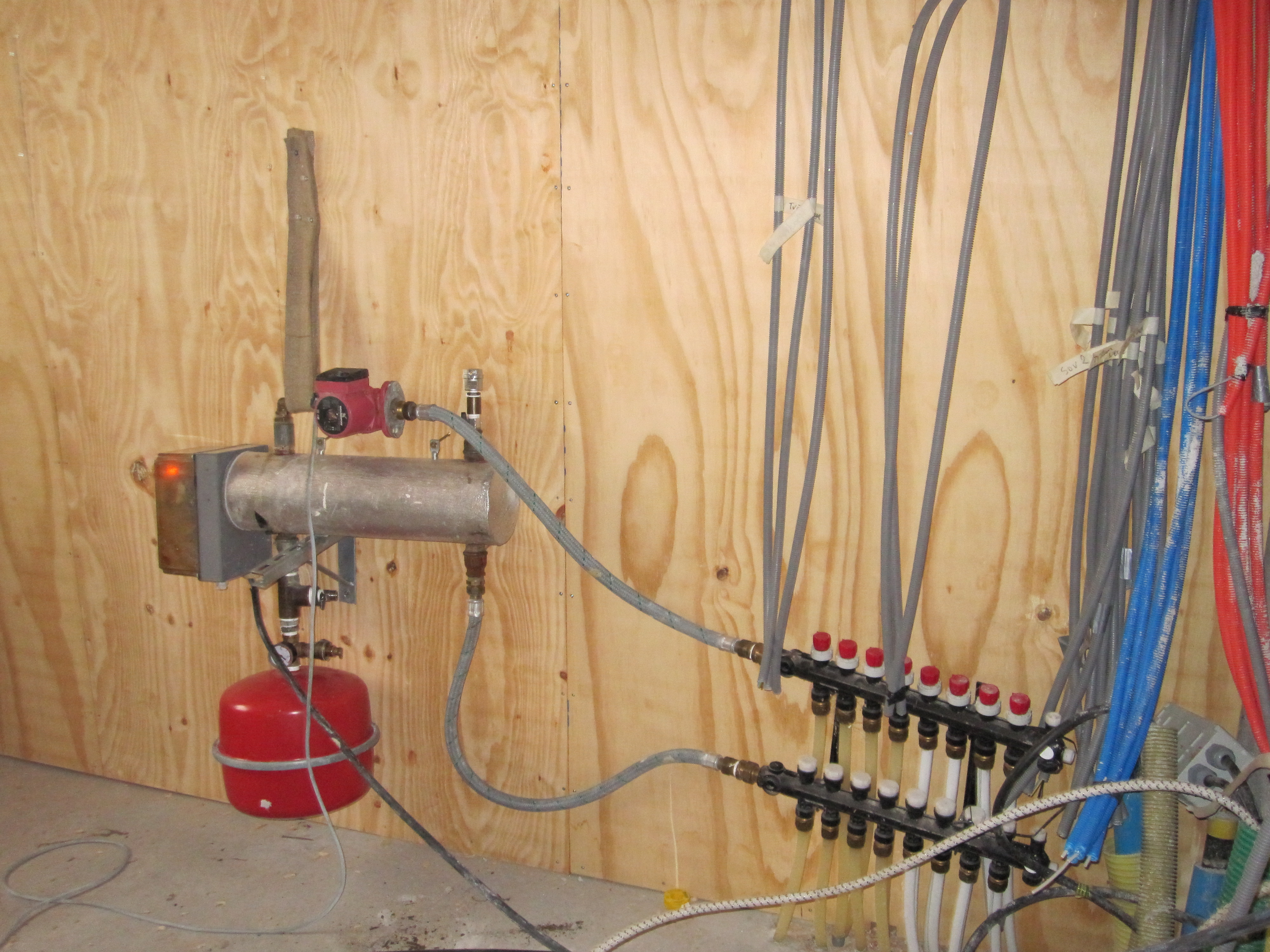

Nå har vi jo også varme i huset. Denne pumpa klarer å holde ca 20 grader i hele huset, bare med taket isolert. Veldig greit å få tørka ut hele huset skikkelig, samt at det er digg med varme når man jobber inne. Dette er selvfølgelig ikke den pumpa som skal stå i huset når det er ferdig, men en vi har lånt av rørleggern i mellomtida. Veit ikke om jeg har nevnt det tidligere, men vi har bestilt en Optimum G2 fra Thermia.

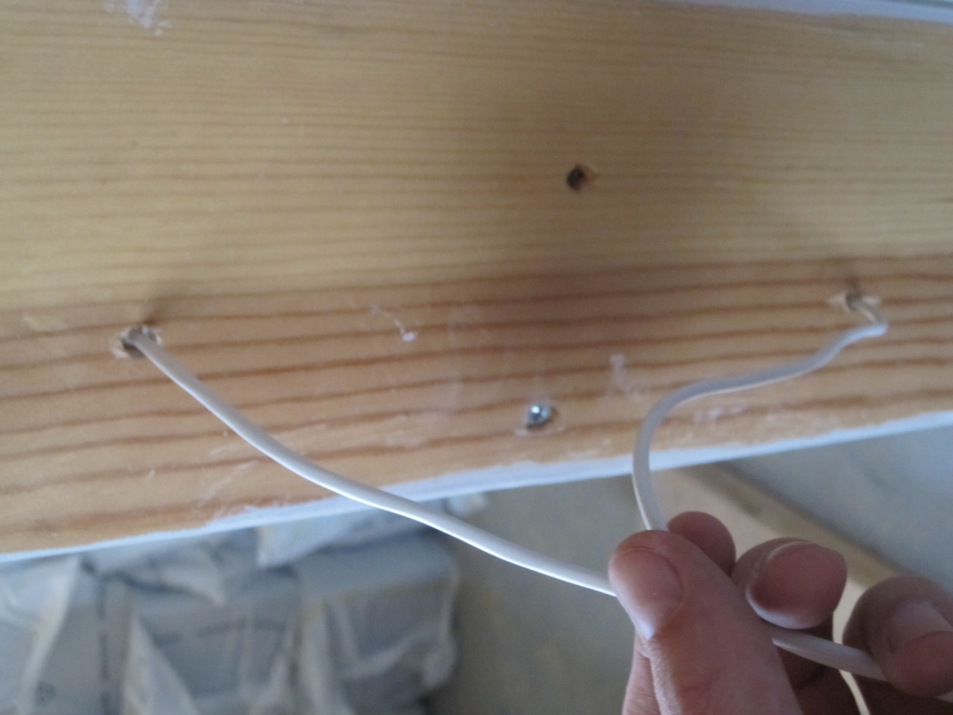

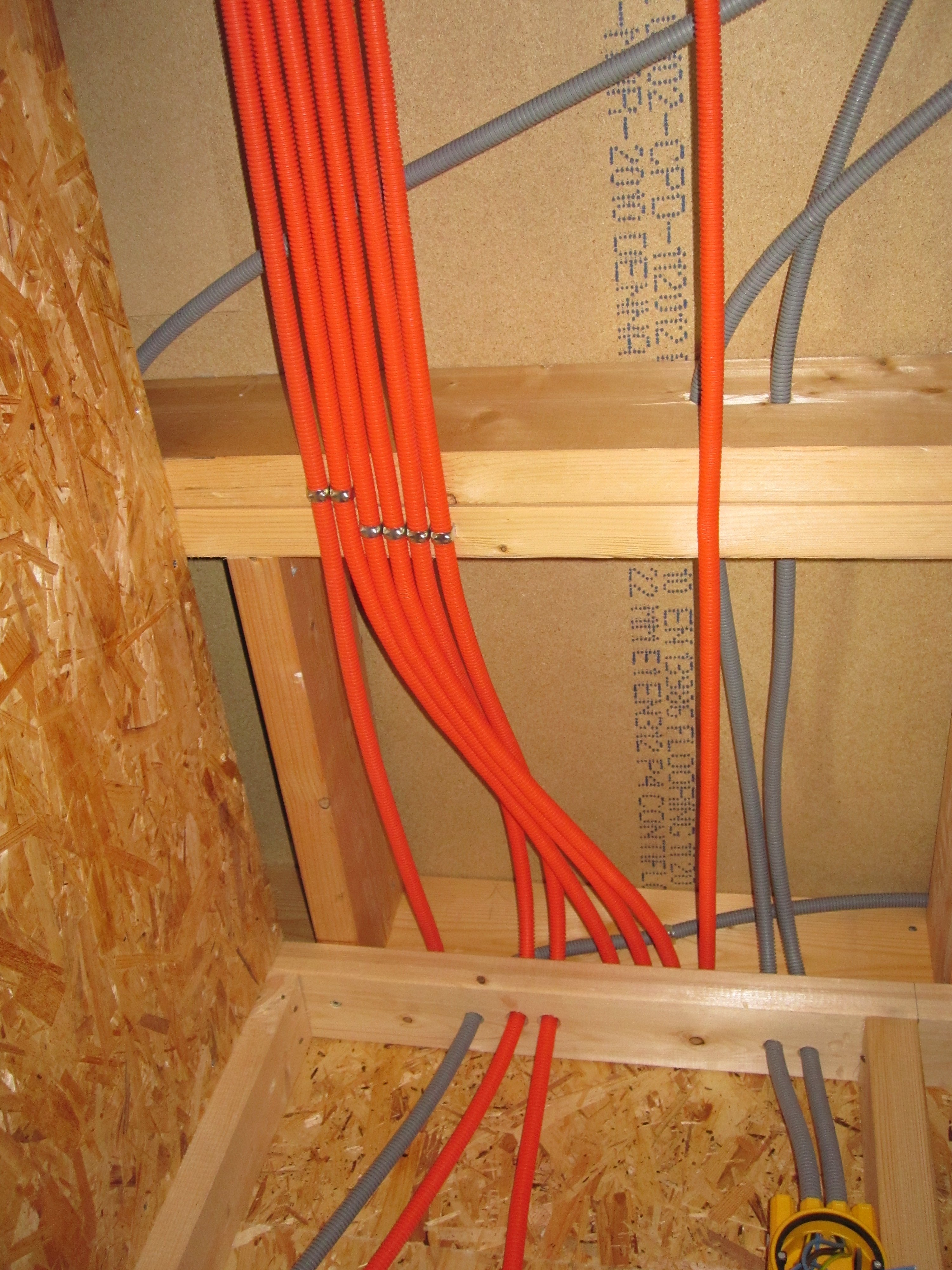

Har også dratt kabler til termostatene (ei salig røre)

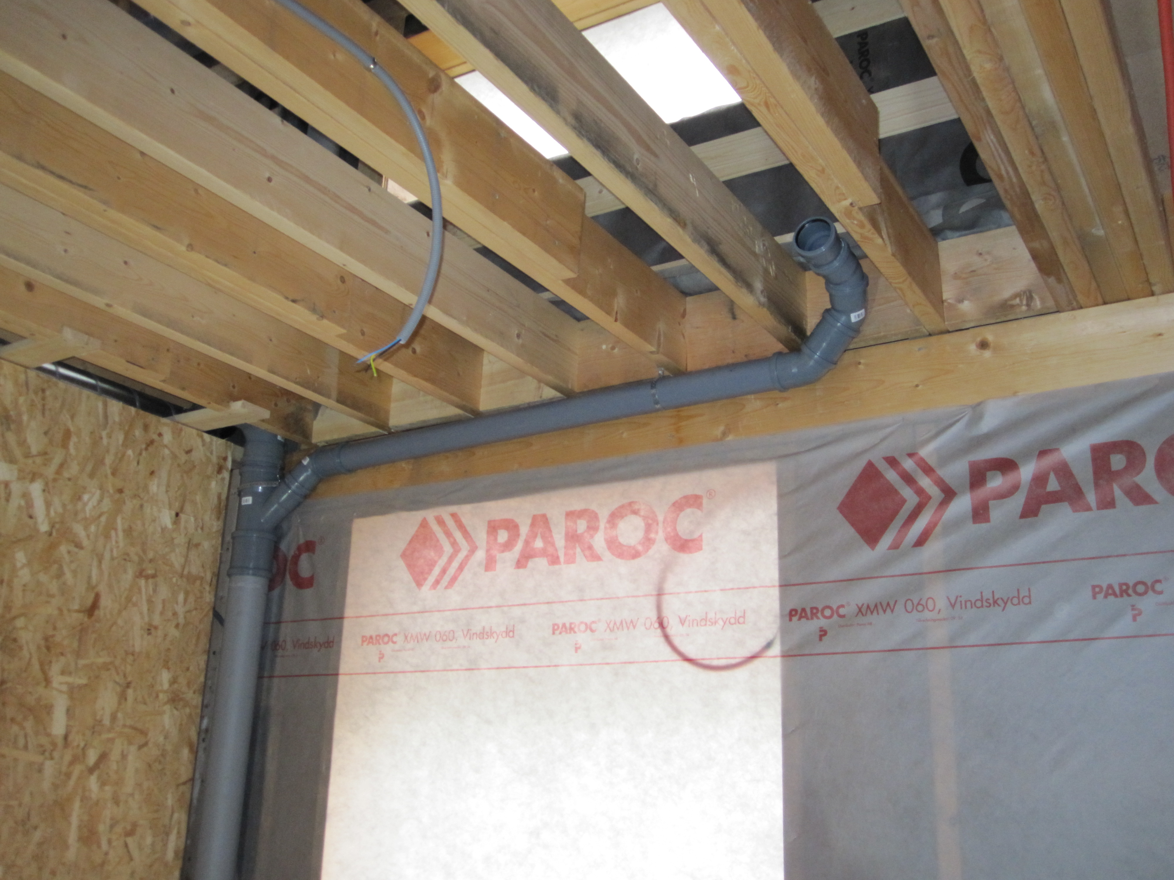

Og rørleggern har begynt så smått på avløpsrør og vannrør

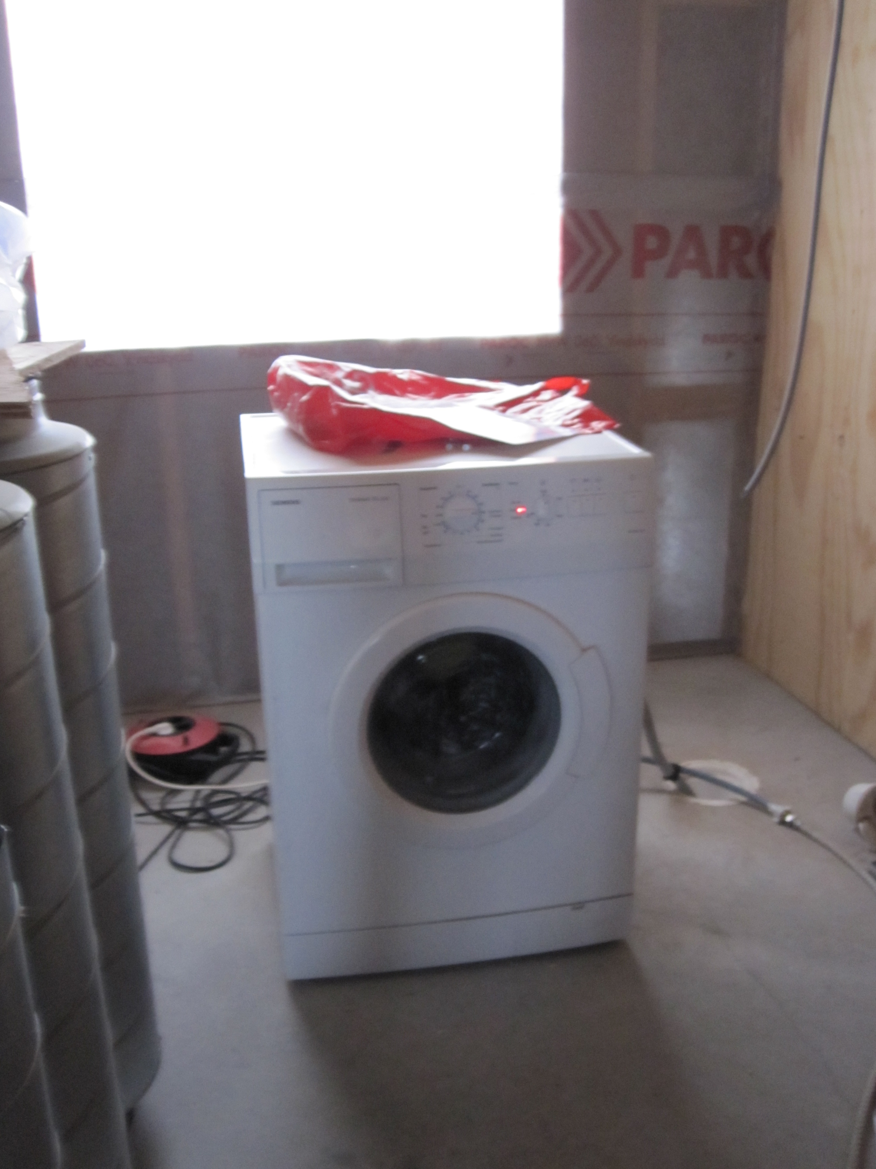

Til sist har vi fått på plass vaskemaskin! Utrolig fint å kunne vaske klær i eget hus. Lånern bare over vintern, men det er gull verdt for oss.

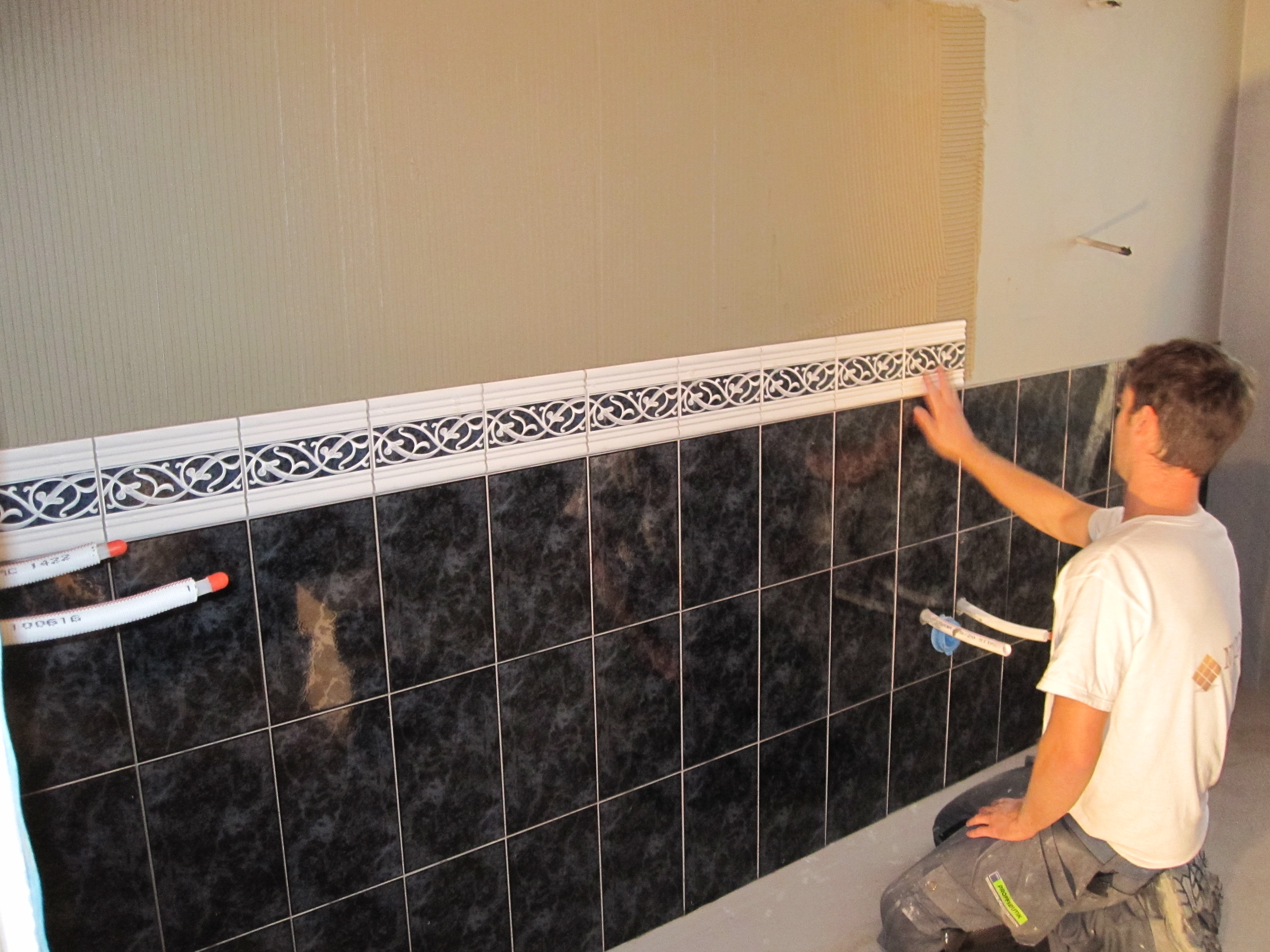

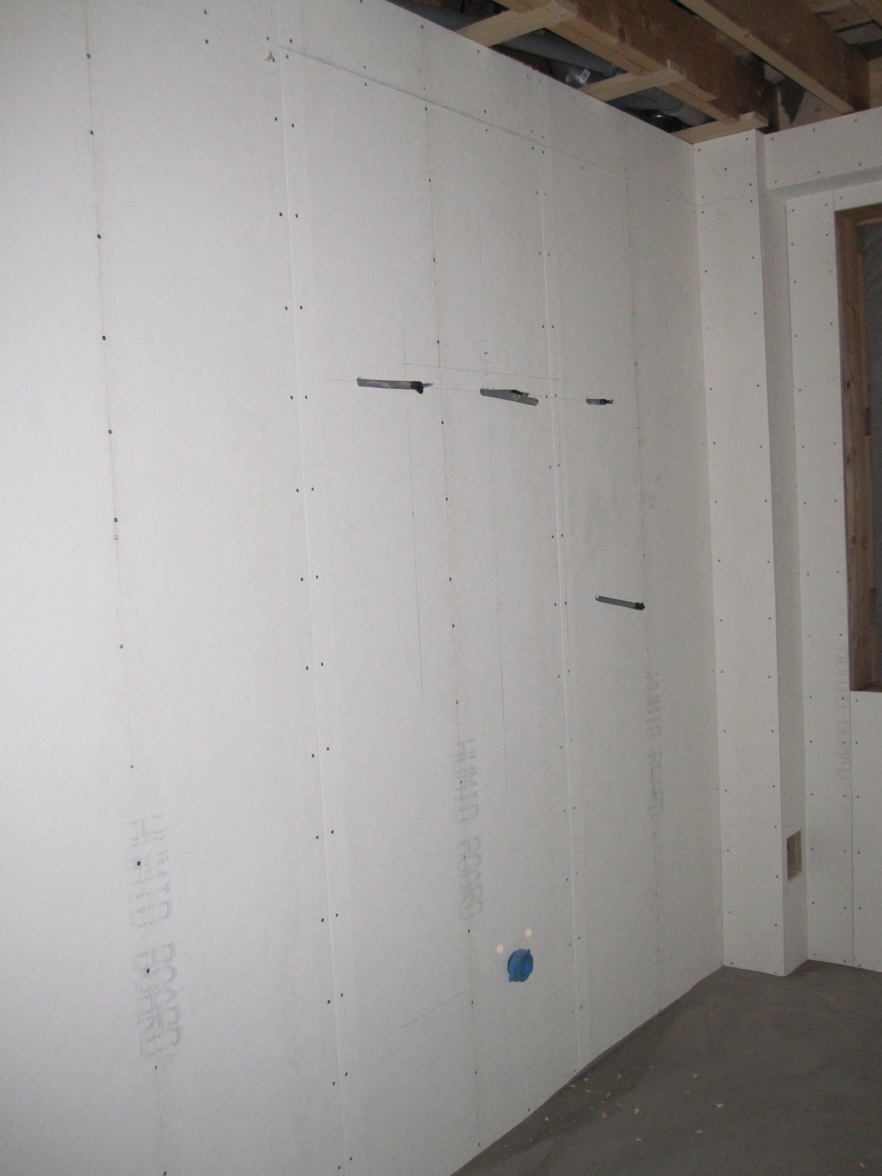

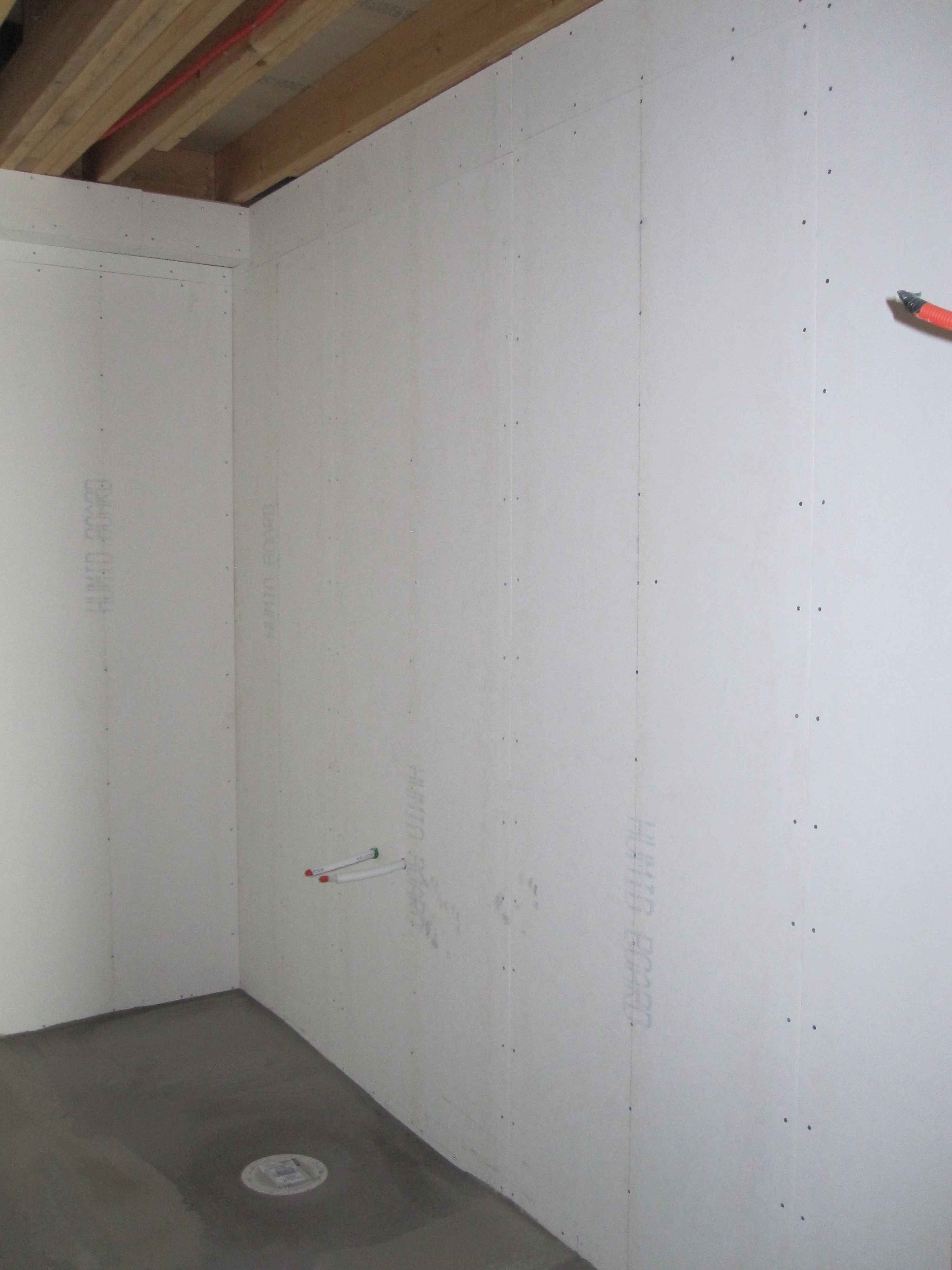

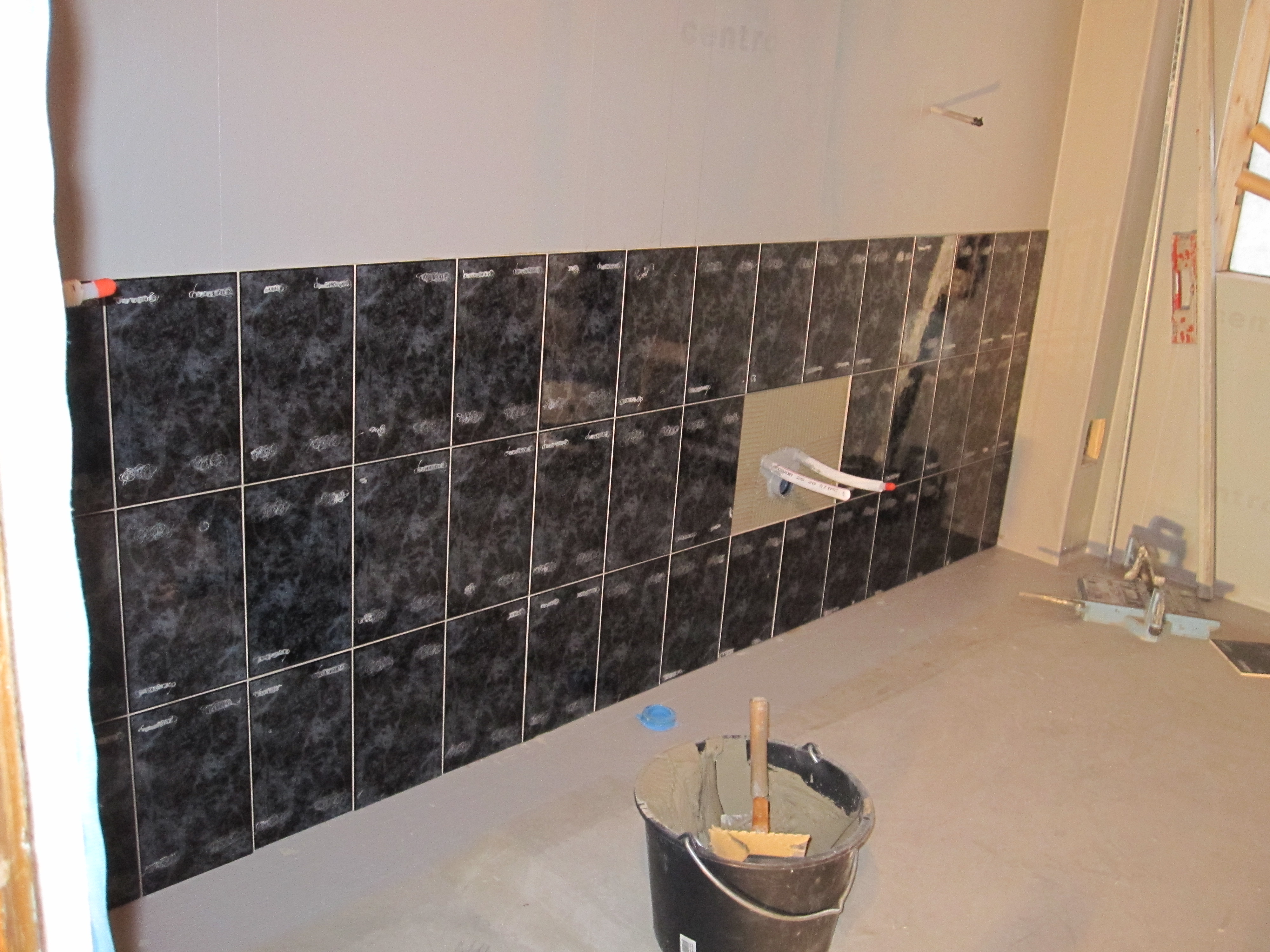

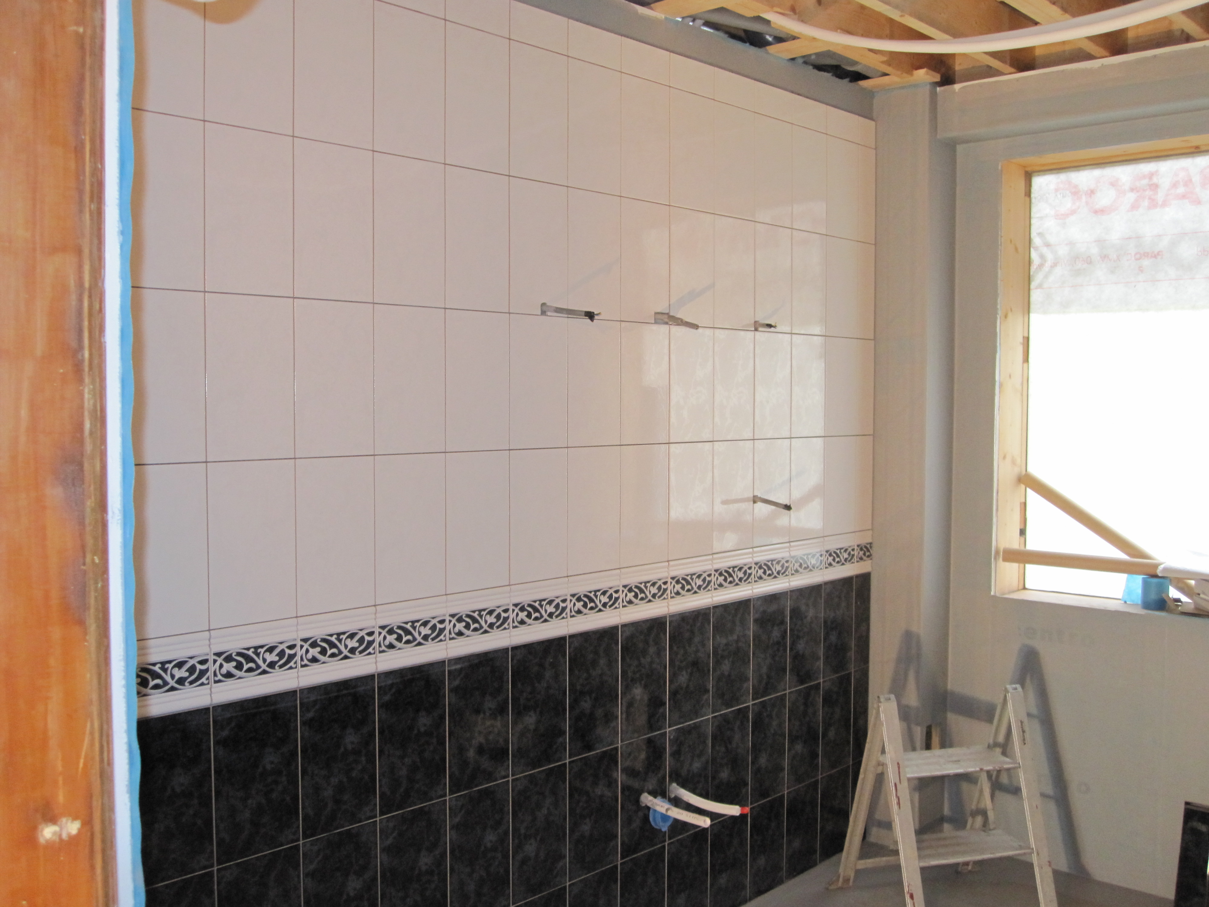

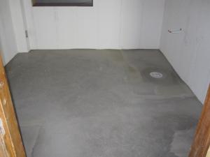

Vi gipsa badet og vaskerommet nede med våtromsgips

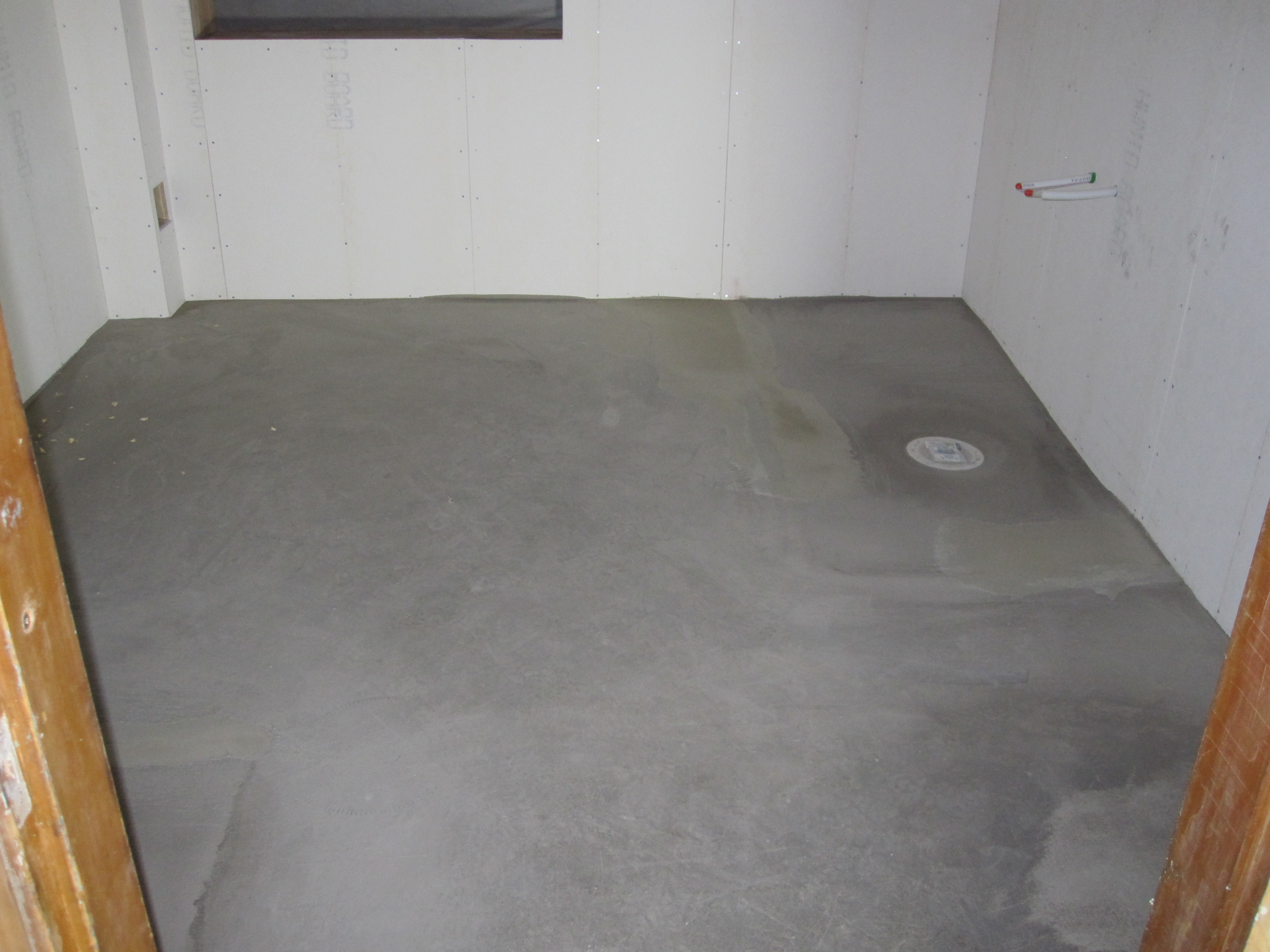

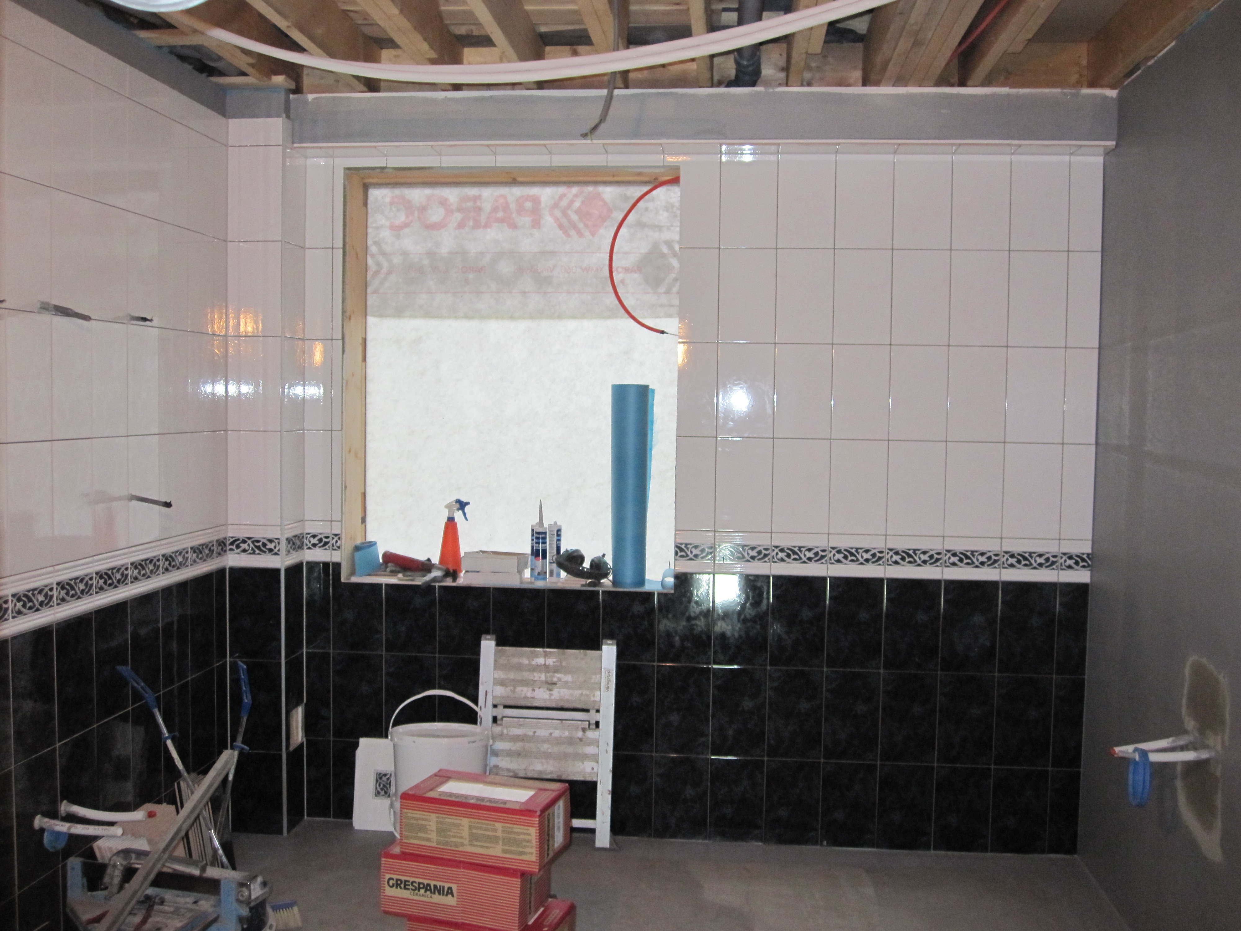

Fliseleggern klargjorde gulvet

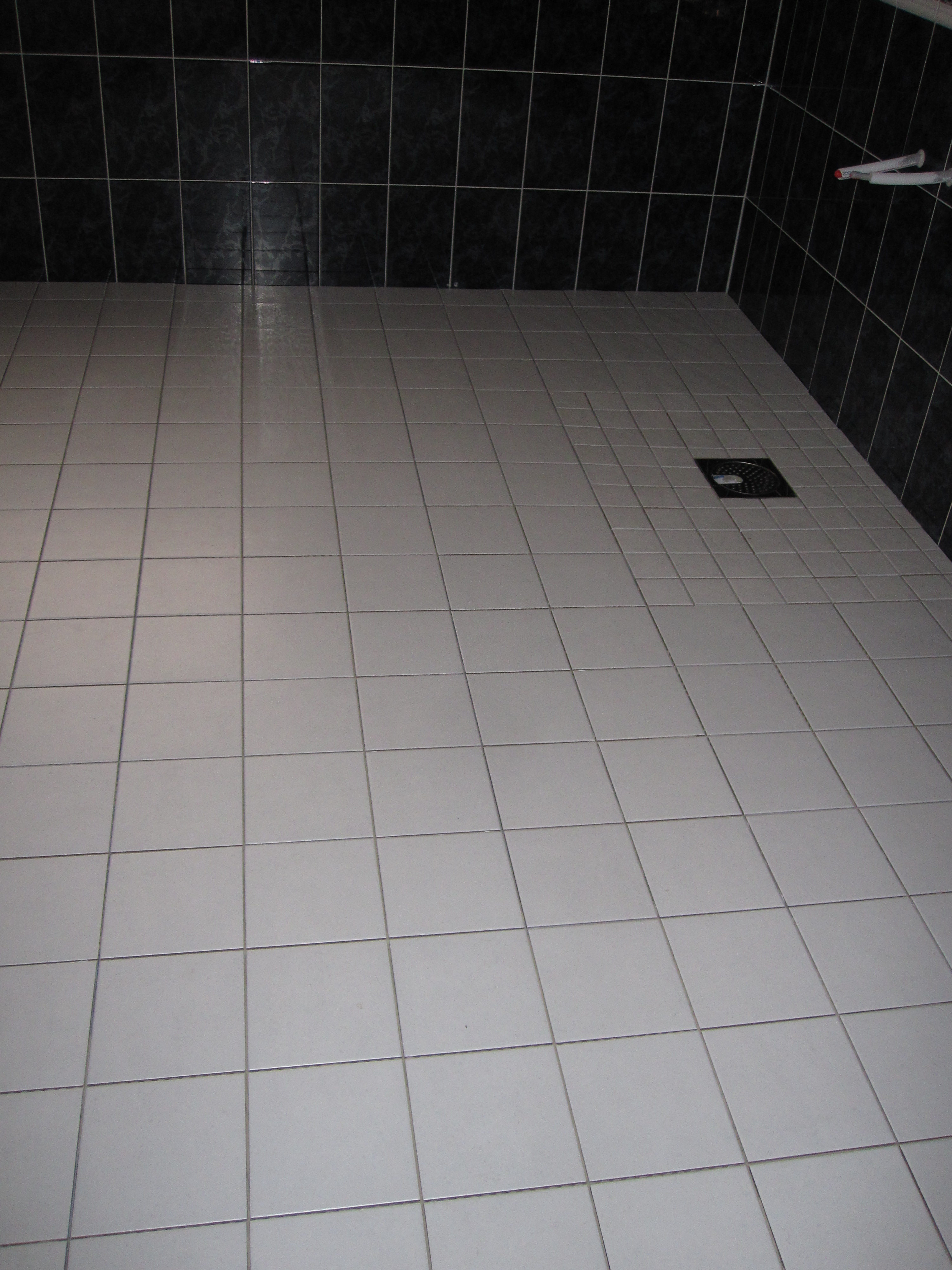

På badet blir det tre rader med svarte fliser
så en bord
deretter hvite fliser opp til tak
Synes dette blir bra. Og ikke minst herlig å se at første rommet nærmer seg ferdig!
Ble 20x20 fliser på gulvet, men 10x10 i dusjen og under badekaret for å få til fallet på gulvet bedre.

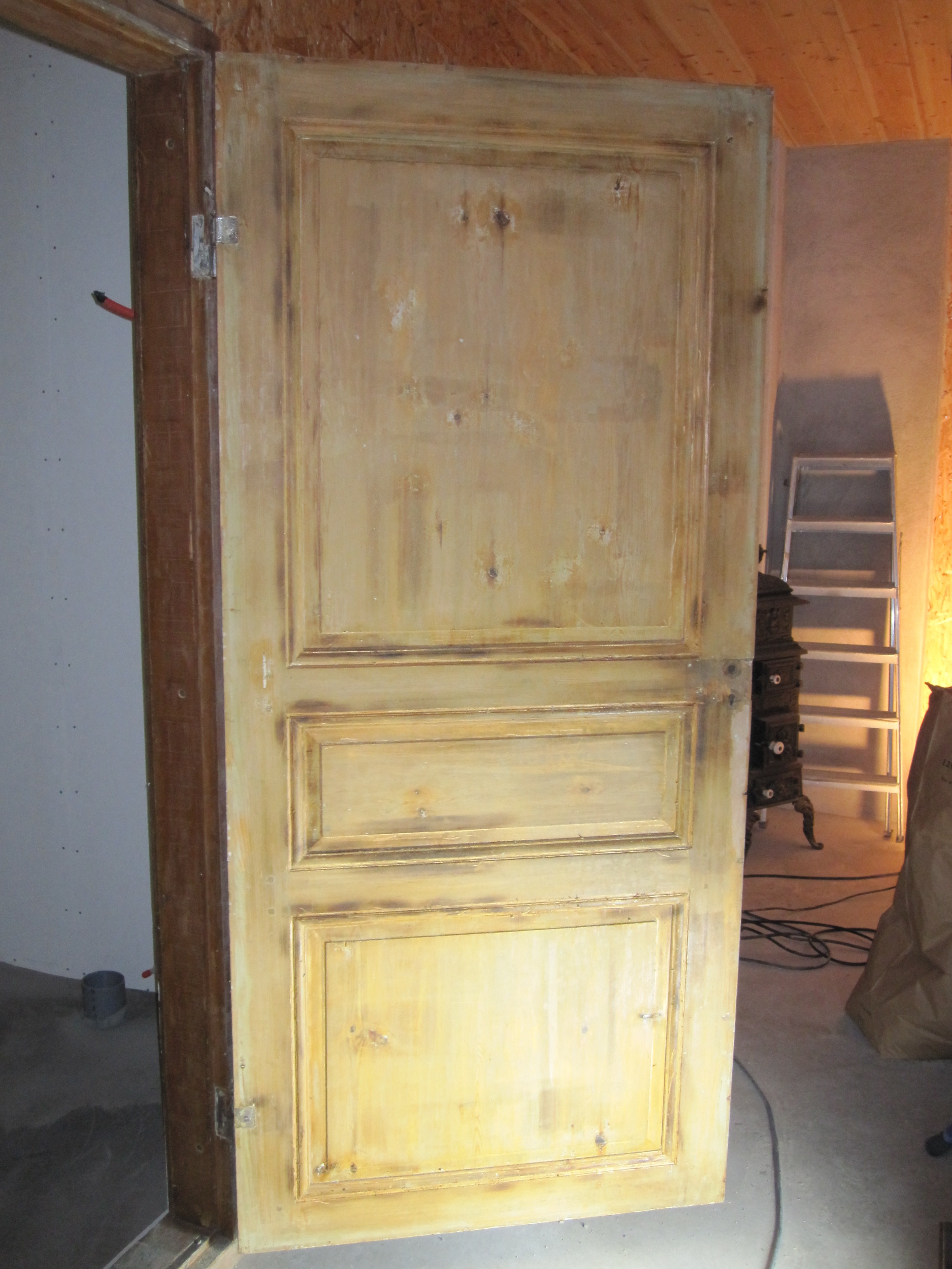

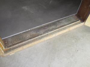

Har også satt inn døra til badet. Har skrapa den ferdig, så får det bli maling litt senere
Dørstokken er god og sliten
Hva vil det si? Jeg har hørt at gips i våtrom er forbudt i svenske byggeforskrifter, eller var det kanskje bare sterkt frarådet i svensk våtromsnorm? Hvis membranen lekker, trives muggsopp godt med å spise papirlaget på gipsen, var vel begrunnelsen. Og de anbefalte i stedet keramiske skiver. Hva nå det måtte være.
Så våtromsgips, er det en gipsplate belagt med noe annet enn papir (på bildene dine kan det nestes se ut som om de er dekket med glassfiber?), eller er det noe som ligner gipsplate, men er sementbasert eller av et keramisk materiale?
Stemmer bra det du sier, og forskriften gjelder altså gips med kartongoverflate på begge sider. De skivene vi setter opp har glassfiberoverflate (som du observerte)og skal være helt døde. Vi skal i tillegg lime fast blandebatterier til dusj og badekar, så det blir ikke no punktering av membran. Toalettet skal også limes.
