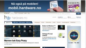

Petaaar Skrevet 7. mai 2009 Skrevet 7. mai 2009 Hei, lurer på om flere har opplevd dette, har en Samsung LE37A456 som har en oppløsning på 1366x768, dette har vært oppløsningen min fra dag en, via vga inn i pc ingangen. Men i dag gikk jeg en tur ned på jobben og kjøpte Dvi-hdmi overgang og en 5m HDMI kabel, koblet det inn i hdmi inngangen i tven, og dvi i pcen ( på et GeForce 250gts ) til min store overaskelse så kunne jeg stille helt til 1920x1080, jeg trodde da at tven skulle gjøre dette da til 720p siden den i følge specsa ikke støtter mere enn dett. men se nå her man ser at bildet er 1920x1080 Så til mitt spørsmål gjelder dette alle som kobler tven over hdmi ? tven min støtter jo bare 1366x768 i følge specs.

Svinks Skrevet 7. mai 2009 Skrevet 7. mai 2009 (endret) men se nå her man ser at bildet er 1920x1080 Hvordan ser du det? Jeg se at bildet du har postet har de målene i piksler, men hvordan kan vi se at dette bildet er 100% identisk med hva TV-en viste? Eller: Hvordan laget du det bildet? På PC-en med Ctrl-PrtSc? Vil ikke det i så fall fange det bildet som skjermkortet i PC-en sender til TV-en, og ikke det bildet som TV-en viser, skalert til 1366x768? For å sjekke om TV-en din virkelig viser den oppløsningen PC-en sender fra seg, kan du prøve http://www.pixelmappat.nu/. Jeg antar at du lett vil kunne se litt uregelmessigheter i linjene på det nettstedet dersom bildet er skalert. Endret 7. mai 2009 av Svinks

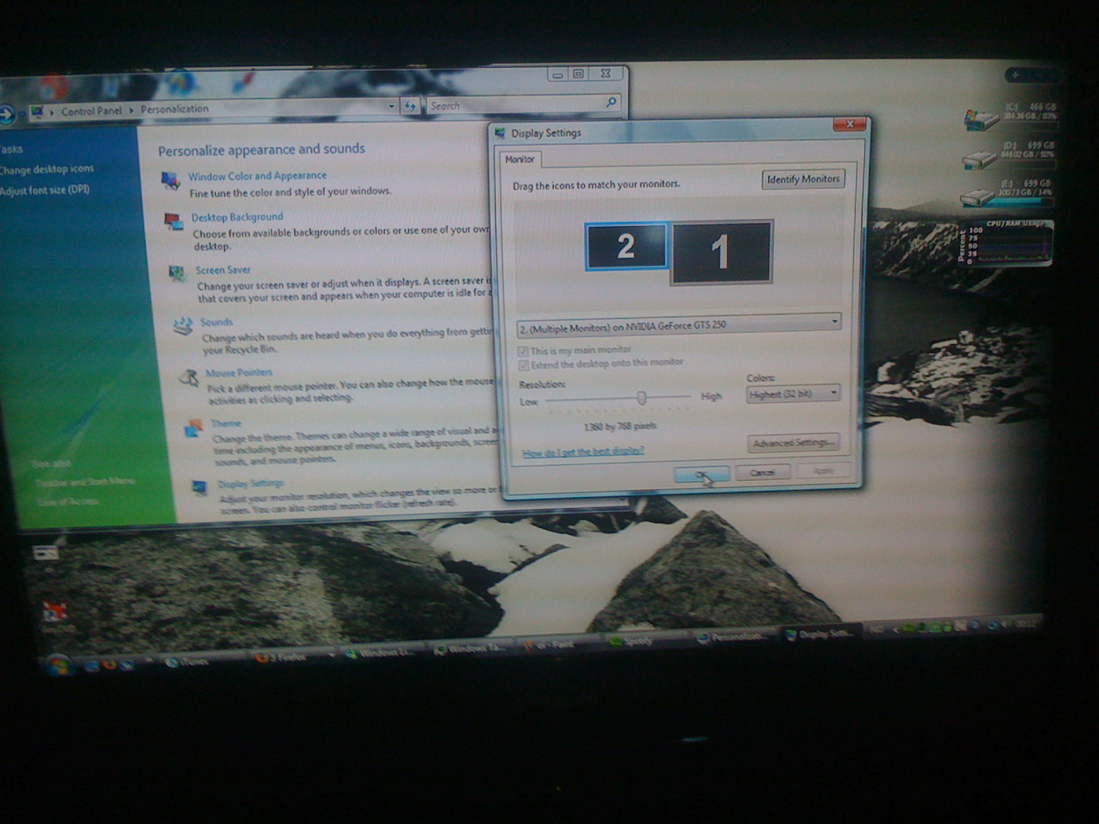

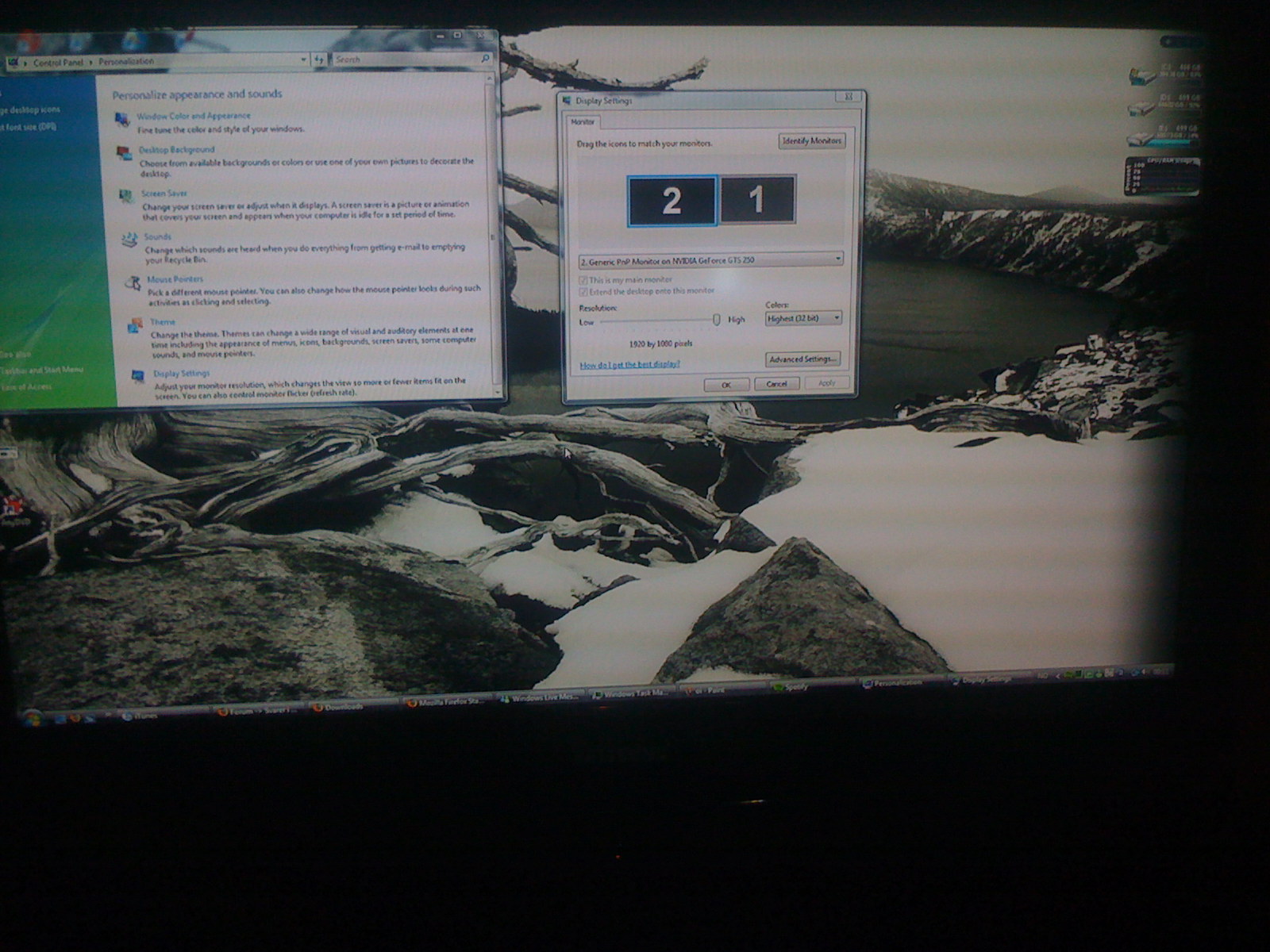

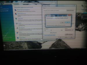

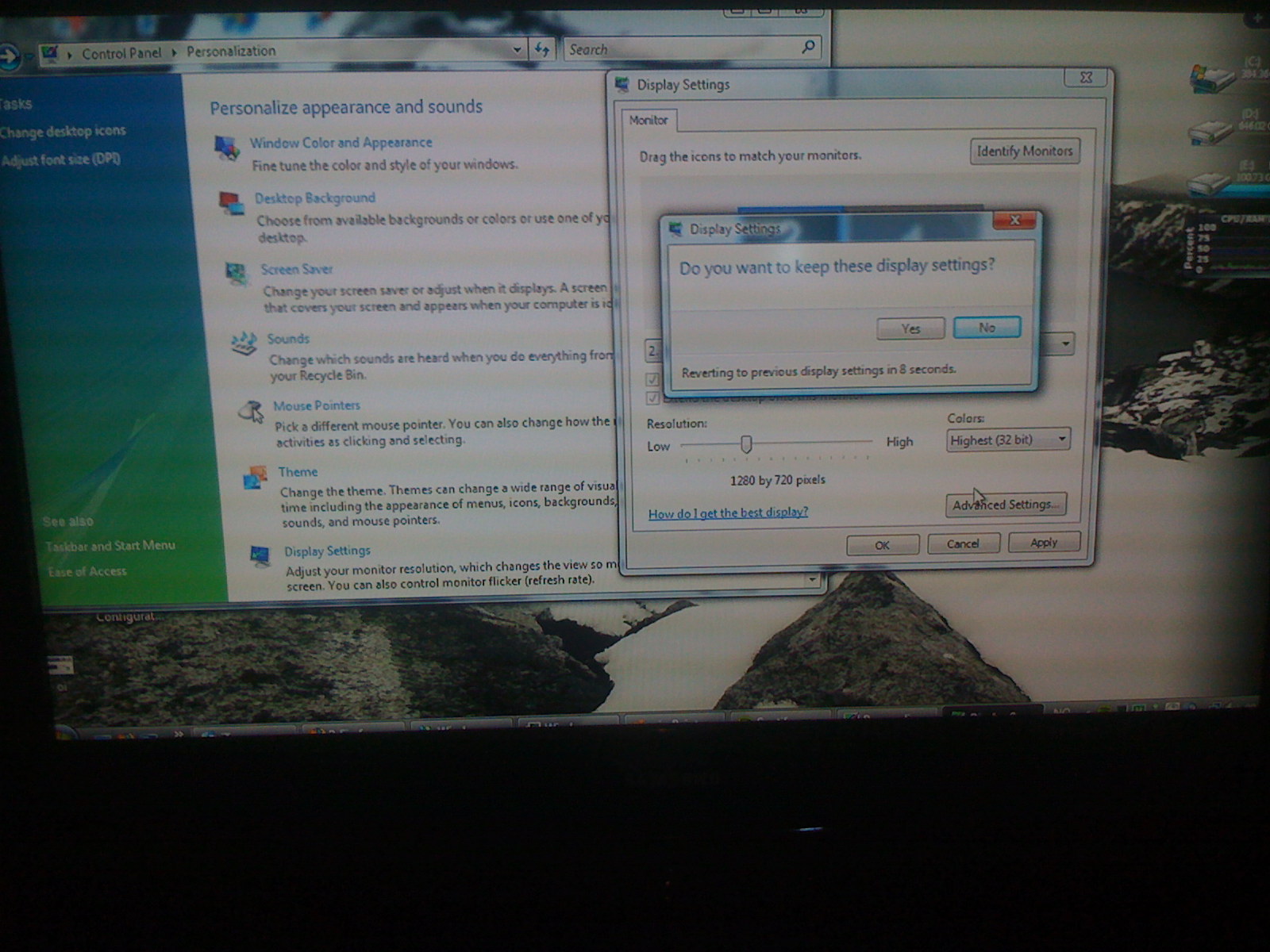

Petaaar Skrevet 7. mai 2009 Forfatter Skrevet 7. mai 2009 (endret) Eller: Hvordan laget du det bildet? På PC-en med Ctrl-PrtSc? Vil ikke det i så fall fange det bildet som skjermkortet i PC-en sender til TV-en, og ikke det bildet som TV-en viser, skalert til 1366x768? joa enig dette, men må inrømme at jeg ikke skjønte helt hvordan jeg skal bruke den siden du linket til. Men se på denne print screenen, da ser du oppgave linjen i forhold til resten på desktoppen. Tven heter foresten( Samsung LE37A456c2c xxe ) hvis det har en betydning. Men det jeg lurer på da er hvorfor blir det så stor førskjell på størelsen på objektene hvis tven uannsett skal gjøre bildet mindre, på et vis skjønner jeg det, men er fortsatt et mysterium. Så det som egentlig skjer er at pcen sender ut 1080p med alt i rett størelse, så tolker tven det som et full hd signal og gjør alle objektene på skjermen mindre for og få plass til alt, derfor ser det også ut som jeg har høyere oppløsning? bilder: sloppy kvalitet tatt med iphone 1920x1080 1360x768 1280x720 Endret 7. mai 2009 av Nokia_dell
