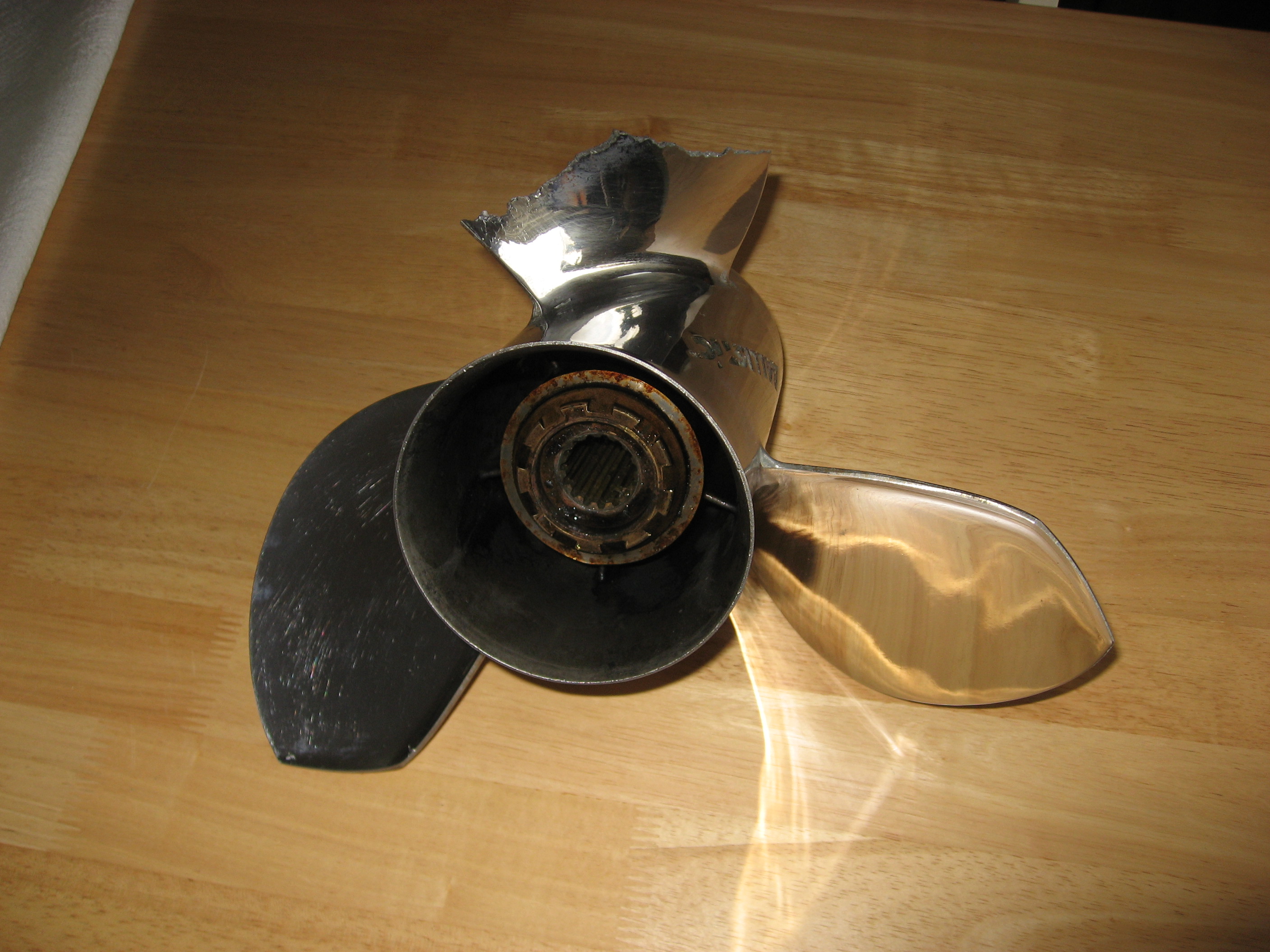

Thatssomebaadnews Skrevet 7. mai 2009 Del Skrevet 7. mai 2009 Hei, Var litt uheldig idag, når jeg skulle ut i hardt vær.. Padla meg nok langt ut fra land, og satte ned motoren, og før jeg rakk og sette den i revers så ble jeg skylt mot land av bølger, og propellen tok i en stein. Har en ballistic stålpropell. Ble en LITEN knekk på kanskje noen få mm. på hjørnet det ene bladet, Merket ikke noe spessielt stor forskjell når jeg kjørte, men var veldig hardt vær så vanskelig og kjenne etter. UTROLIG surt at noe sånt skjer, spessielt om det skulle spille noen rolle for kjøringen.. Tenker på om det hemmer styringen eller aksen eller noe sånt.. Var som sagt ikke store skaden, bare en liten bøy på hjørnet.. Spiller dette noen rolle? Hvor mye skal til for at det merkes? Lenke til kommentar https://www.diskusjon.no/topic/1107054-knekk-p%C3%A5-st%C3%A5lpropell/

Salt kjeks Skrevet 7. mai 2009 Del Skrevet 7. mai 2009 Det kan være skadelig for motoren hvis det fører til vibrasjoner. Kan du bøye det tilbake? (det er jo stål...) Gikk propellen da den traff steinene? Lenke til kommentar https://www.diskusjon.no/topic/1107054-knekk-p%C3%A5-st%C3%A5lpropell/#findComment-13681642
Bjarki Reinisson Skrevet 7. mai 2009 Del Skrevet 7. mai 2009 Sjekk etter store vibrasjoner.. Som andre sier her, det kan skape trøbbel.. Du merker det vel heller ikke før du får opp turtallet.. Lenke til kommentar https://www.diskusjon.no/topic/1107054-knekk-p%C3%A5-st%C3%A5lpropell/#findComment-13682309
Thatssomebaadnews Skrevet 8. mai 2009 Forfatter Del Skrevet 8. mai 2009 Skal ut idag hvis det er fint, og se etter vibrasjoner.. Sto i reversj, men ga ikke noe gass så propellen seig sakte rundt. Var bare såvidt borti en liten stein, så motoren hoppa litt opp og jeg stoppa den FORT. TENKTE jeg skulle bøye den tilbake, hvertfall prøve! Takker for svar.. Lenke til kommentar https://www.diskusjon.no/topic/1107054-knekk-p%C3%A5-st%C3%A5lpropell/#findComment-13684406
KenBjork Skrevet 9. mai 2009 Del Skrevet 9. mai 2009 (endret) Se etter vibrasjoner om det så "lite" som jeg får forståelsen av her.. så ser du ikke det, evt også ikke merker det. Men motoren/gear merker det, og du bør ikke kjøre med det for det kan oppstå gear havari etterhvert. Og heller ikke starte å rote med å rette opp dette selv. (ikke enda hvertfall) Få tatt ett bilde så jeg/vi får sett. mvh kenneth Edit, brekte av ett blad på min ballistic ifjor ved full gass. Skjedde helt uforvarende aldri kjørt bort noe, fikk ny propell. Her merker man vibrasjon skal jeg love dere Endret 9. mai 2009 av KenBjork Lenke til kommentar https://www.diskusjon.no/topic/1107054-knekk-p%C3%A5-st%C3%A5lpropell/#findComment-13691037
Thatssomebaadnews Skrevet 9. mai 2009 Forfatter Del Skrevet 9. mai 2009 Hehe, SÅ ille er det ikke her! Var ute i dag i stille vann, og merket ingen forskjell. Men som dere sier, trenger jeg ikke merke noe.. Fikk tatt noen dårlige bilder. Vanskelig da jeg må henge bak, og prøve og knipse bilde samtidig som jeg ikke skal miste det tynne bankkortet av en mobil jeg har Tusen takk for svar alle sammen, forresten Lenke til kommentar https://www.diskusjon.no/topic/1107054-knekk-p%C3%A5-st%C3%A5lpropell/#findComment-13693517
KenBjork Skrevet 9. mai 2009 Del Skrevet 9. mai 2009 (endret) Ser ut som den har fått seg en del skade, bilde 2 ser ut for meg at det er "bulk" ned mot lysstripen på bladet.. ser jeg riktig? Har du mulighet for å ta bilde på tvers av bladet også? Ser ut for meg at det er såpass mye skade at cuppinga er godt redusert, spess bilde 2 og 3. Og tuppe vil nok kunne ventilere og skape ekstra vibrasjon i tillegg til skaden sin ubalanse. Jeg hadde ikke kjørt med dette og evt med ett resultat i gear havari på sikt. De andre bladene er helt uskadd eller? Hvilken dimensjon er propellen? (D x P) Tillegg: Ser også bilde 2, ser helt inn mot eksos-navet fra sveisen og ut ca tja 2-3 cm.. Sjekk bladet der, for jeg synes det ser ut som antydning til brister på kanten. Mener jeg ser antydning også på bilde 1. Altså 2 halvmåner/streker Endret 9. mai 2009 av KenBjork Lenke til kommentar https://www.diskusjon.no/topic/1107054-knekk-p%C3%A5-st%C3%A5lpropell/#findComment-13694052
Thatssomebaadnews Skrevet 9. mai 2009 Forfatter Del Skrevet 9. mai 2009 Bildene løyg litt så jeg.. Spessielt nr2. Skaden er langt fra så ille, er bare den lille bøyen i hjørnet. Kan prøve og få tatt bedre bilder i morgen, fra bedre vinkler. Tenkte jeg kunne prøøve og bøye den litt ned igjen.. Bør jeg prøve dette? Er som nevt tidligere ikke store skaden, bare en liten bøy, selv om bildene fikk den til og se mye større ut Skal se litt i morgen, etter den bristen du nevner.. Tusen takk for hjelpa så langt! Lenke til kommentar https://www.diskusjon.no/topic/1107054-knekk-p%C3%A5-st%C3%A5lpropell/#findComment-13695639

vbjornevik Skrevet 11. mai 2009 Del Skrevet 11. mai 2009 Jeg har alltid med meg ekstra propell i båten, sånn hvis du ville vite det. Har tydeligvis hatt et lite uhell selv med propellen, men jeg har ikke merket noe. Merket ikke at det skjedde en gang. (Ikke for å legge skylden på andre, men det er jo andre som bruker båten også ). Jeg har ikke merket NOE som helst. Bøyde den ut igjen, og filte vekk flisene. Om dette er så lurt vet jeg ikke? Det var ikke store skadene. Enda mindre enn dine S. Larsen. Ikke for å stjele tråden din, men synes folk jeg burde byttet propell? Lenke til kommentar https://www.diskusjon.no/topic/1107054-knekk-p%C3%A5-st%C3%A5lpropell/#findComment-13708079
Responsive Skrevet 11. mai 2009 Del Skrevet 11. mai 2009 Jeg har alltid med meg ekstra propell i båten, sånn hvis du ville vite det. Har tydeligvis hatt et lite uhell selv med propellen, men jeg har ikke merket noe. Merket ikke at det skjedde en gang. (Ikke for å legge skylden på andre, men det er jo andre som bruker båten også ). Jeg har ikke merket NOE som helst. Bøyde den ut igjen, og filte vekk flisene. Om dette er så lurt vet jeg ikke? Det var ikke store skadene. Enda mindre enn dine S. Larsen. Ikke for å stjele tråden din, men synes folk jeg burde byttet propell? For å være ærlig tror jeg ikke det skal ha noe å si sålenge den er intakt (Altså, ikke store forskjellen fra den var "frisk"). Men visst du merker noe på motor/båt egenskapene, så ville jeg ikke nølt med å bytte Lenke til kommentar https://www.diskusjon.no/topic/1107054-knekk-p%C3%A5-st%C3%A5lpropell/#findComment-13709355
KenBjork Skrevet 12. mai 2009 Del Skrevet 12. mai 2009 Men visst du merker noe på motor/båt egenskapene, så ville jeg ikke nølt med å bytte Det man merker er greit, for da bytte eller sender man til rep. Problemet er det man ikke merker! For det fører til gearhavari overtid. Lenke til kommentar https://www.diskusjon.no/topic/1107054-knekk-p%C3%A5-st%C3%A5lpropell/#findComment-13715606
