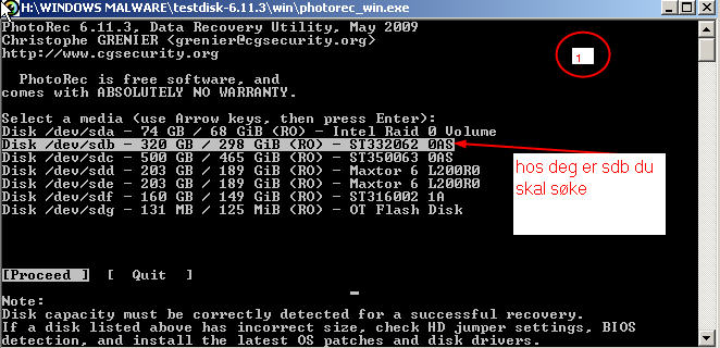

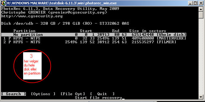

Se litt på det her:

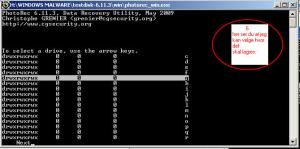

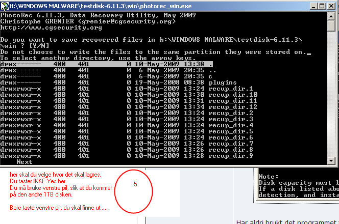

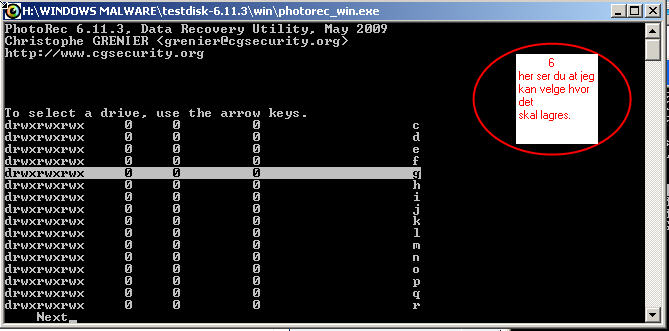

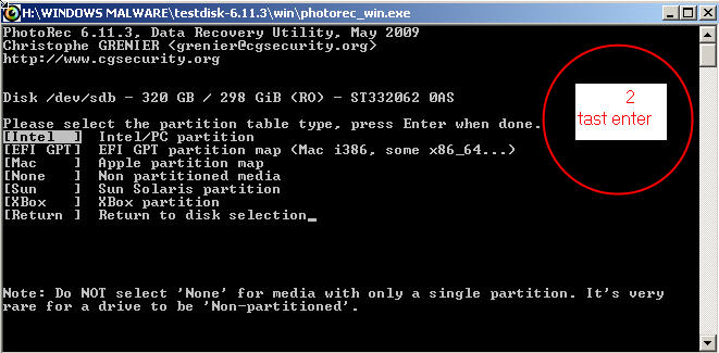

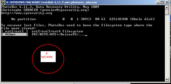

På bilde nr 3 ser du mulighet for å velge hvilken type filer skal du søke. Hvis du skal søke kun etter bilder, så med å bruke piltast eller enter (husker ikke, har ikke brukt det der heler, så skal vel X markering forsvinner tenke.
