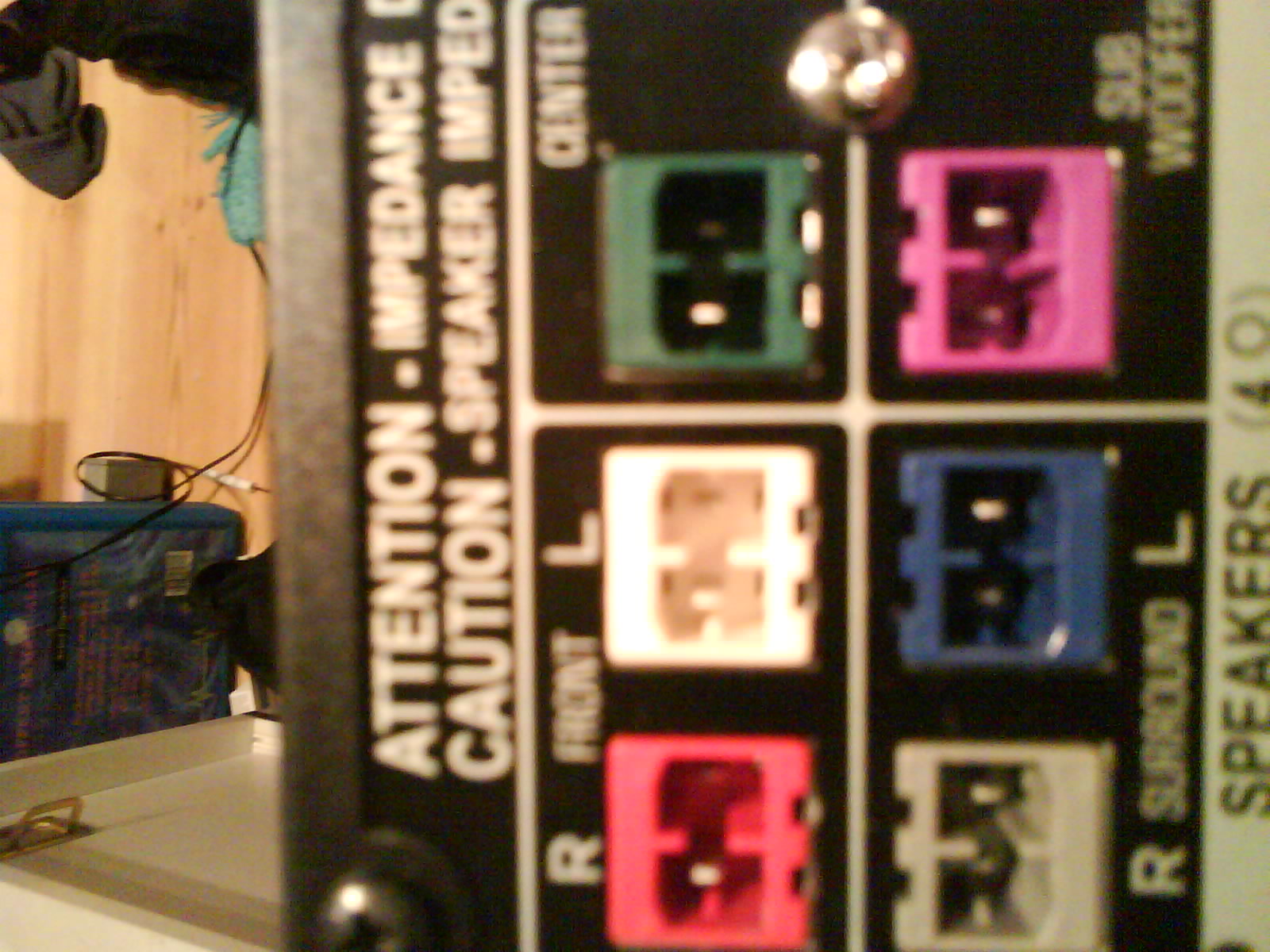

Jeg har et pioneer XV-DV575 anlegg. Pr. idag kobler jeg lyd fra pc via "line in"inngangen på anlegget, men lyden som kommer ut, kommer da kun gjennom front left og front right speakers, ikke surround eller center speakers. Hovedkortet har uttak for å kunne koble til et surroundanlegg, men ikke med de kablene som fulgte med høytalerne jeg kjøpte :(
Her er baksiden på anlegget:

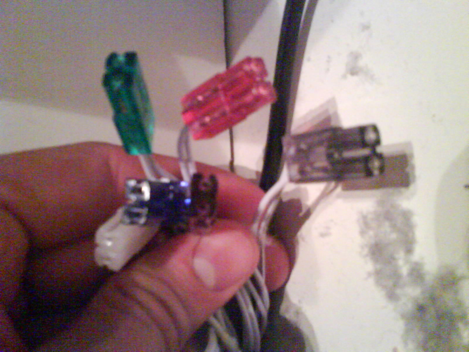

Og kablene ser da slik ut:
Finnes det noen for for "omformer" jeg kan slenge på enden av kabelen slik at den passer med et vanlig 3.5mm uttak, eller er dette en lost case? =P

Du ser jo bare på høyttaler tilkoblingene, det hjelper ikke. Du må se på signal inngangene på forsterkeren. Line in er antageli bare 2-kanal stereo, du trenger enten 6 analoge innganger eller digital inngang (optisk eller coax).
