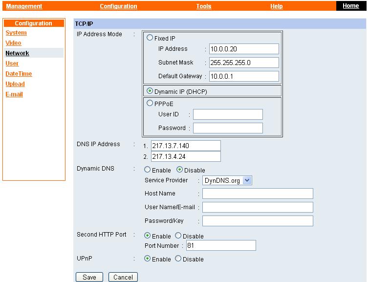

Har ordnet meg fast ip adresse fra Nextgentel. Og et IP-561 nettverkskamera fra netthandelen. Men hvordan skal jeg konfigurere ruter og kamera? Hvordan blir adressen til kameraet?
http://www.pimfg.com/ifaq/wp-ip561-tutorial.htm

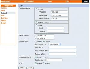

Først må du sette opp kamera med en fast intern ip 10.0.0.x.
Med NGT så har du et problem med at port 80 er i bruk i router slik at man ikke kan bruke den uten å slå av en funksjon i router (med telnet?).
Men du kan jo sette opp en annen port som f.eks 81.

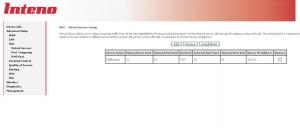

Da må du forwarde denne porten til ipadressen som webcam har (10.0.0.x) i router.
For å nå kameraet utenfra så må du da bruke din internett-ip med :81 bak som indikerer port 81. For å nå den innenfra så bruker du den lokale ipadressen 10.0.0.x:81.
