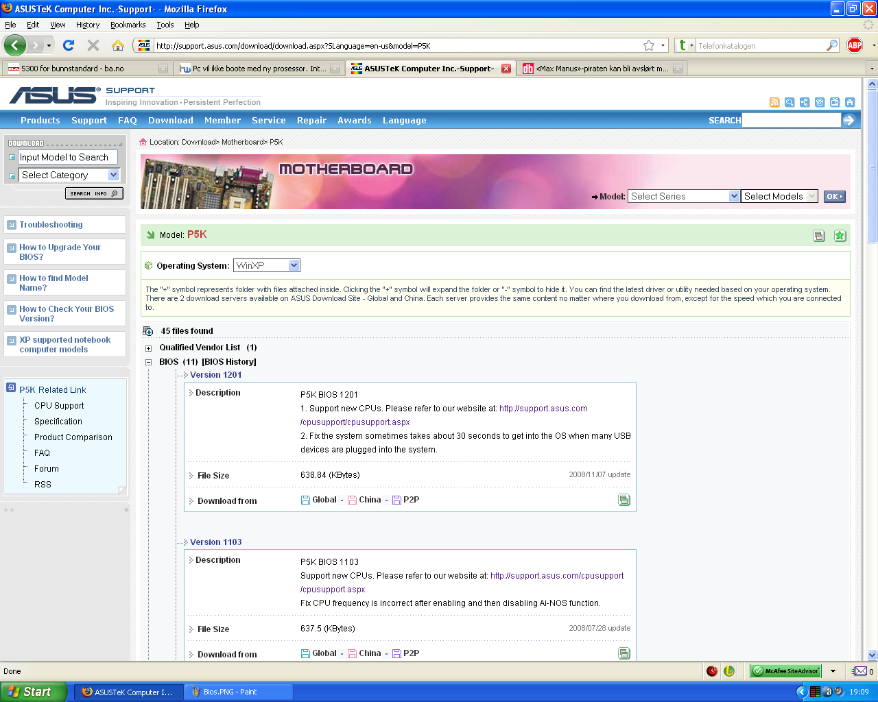

Har du oppdatert til siste utgave av BIOS-en din?
Du må ha høyere enn utgave 1103 for at du skal kunne bruke den prosessoren.
Isåfall er det bare å bruke E6600-prosessoren din, flashe BIOS, og så prøve med E8600-prosessoren din.

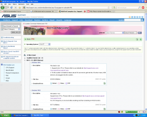

Da kan du laste ned siste biosversjon til PC'en, og bruke den, istedet for at programmet henter fra nett. Siste bios finner du på asus' hjemmeside.
Okei... enten så er jeg fryktelig tilbakestående, eller så er det vanskelig å finne hva jeg skal laste ned... kunne en av dere være så snill å skaffe meg en link? Har holdt på dritlenge nå :(
Btw, det er vista 64-bit system
Selve BIOS-filen er uavhengig av operativsystem.
Får ikke kontakt med asus.com akkurat nå, men det er bare å klikke seg frem til P5K og så Downloads. Var der inne før i dag for å sjekke hva update-programmet het.
Bruk Asus Update som du prøvde å bruke tidligere, bare at denne gangen velger du å bruke en fil du har på dataen. Mend denne oppdateringen kjører vil maskinen din oppføre seg rart og muligens "fryse" i noen sekunder.
