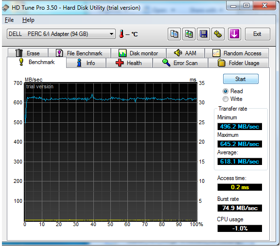

3xIntel SSD i raid 0, stripe size 64KB
CDM 1000MB lesing
~631MB/s (sekvensiellt)
~468MB/s (512KB)
HDTune 618,1MB/s i lesing (snitt)

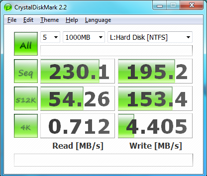

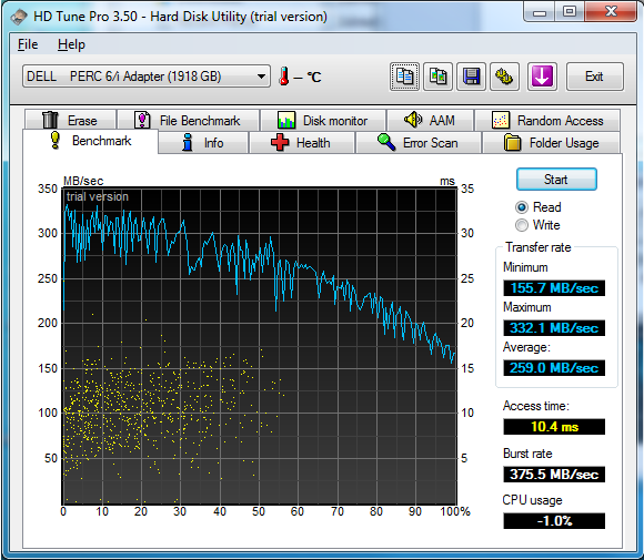

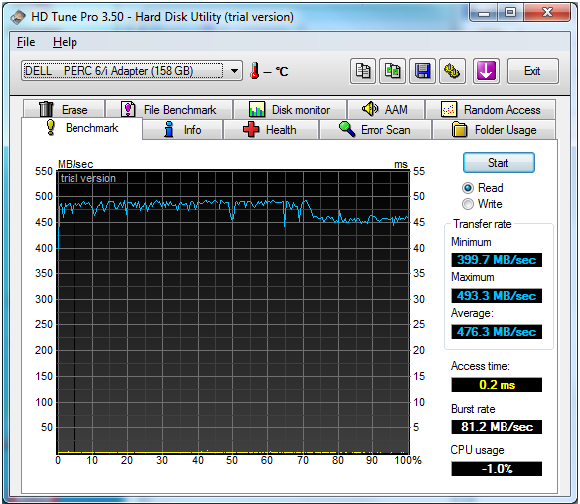

PERC 6/i 256KB cache + BBU, Dell FW.
HDD
2x WD640
3x WD640
SSD
2x X25M i raid-0

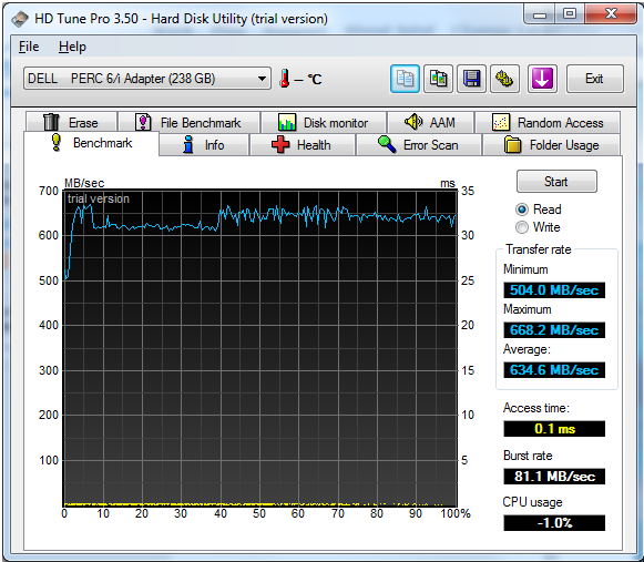

3x X25
edit:
Dette er med 3x X25-M (den over er med 2 x X25-M og 1 E)
Alle SSD'ene er godt brukte og de er ikke kjørt HDD_Erase på, men FW er oppdatert til siste versjon. (8820?)
Endret av Anvil

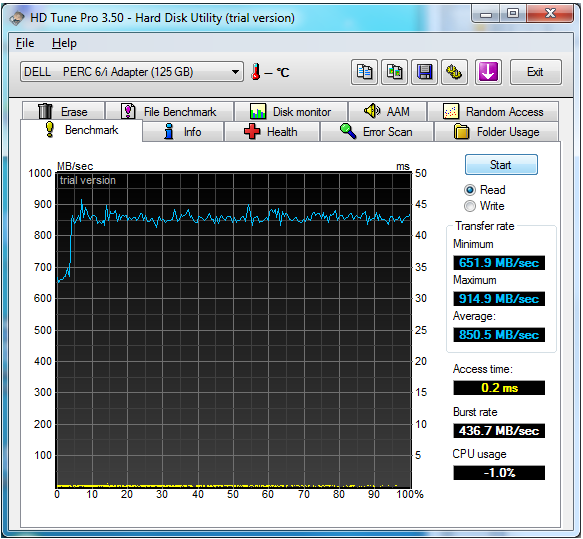

Skal sjekke litt på MB om det står i en 4x eller x8 slot (er et P5Q Deluxe) men venter på et UD5 og en W3520 som har litt flere slotter med 16x.
Endret av Anvil

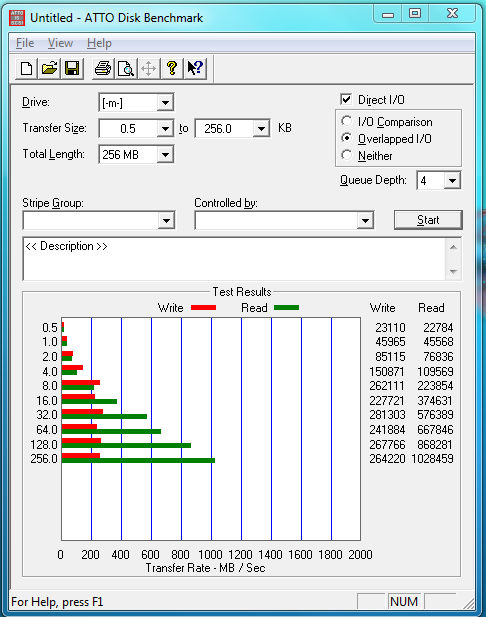

PERC'en sto i en 4x slot (ytterst) den rett innenfor gir 8x og det så ut til å gjøre susen.
Nye data kommer.
Med 4 intel max 914 MB/s avg 851,3MB/s
Ser litt bedre ut dette ja, kopler på en Vertex for å se om jeg kommer nærmere 1GB/s
Nope, Vertex'en gjør det tregere av en eller annen grunn?
4x Intel X25 blir da det maksimale jeg får testet.
edit:
Over 1GB/s i ATTO ;-)
Endret av Anvil
