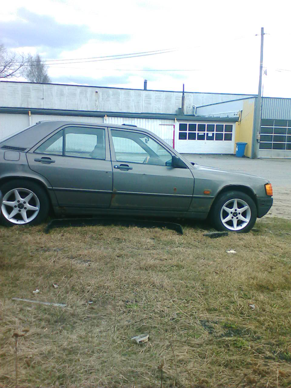

Naboens bil skal vrakes, men syns felgene ikke ser så forferdelig ut. Skal få alle fire for 600kr om jeg vil ha dem.

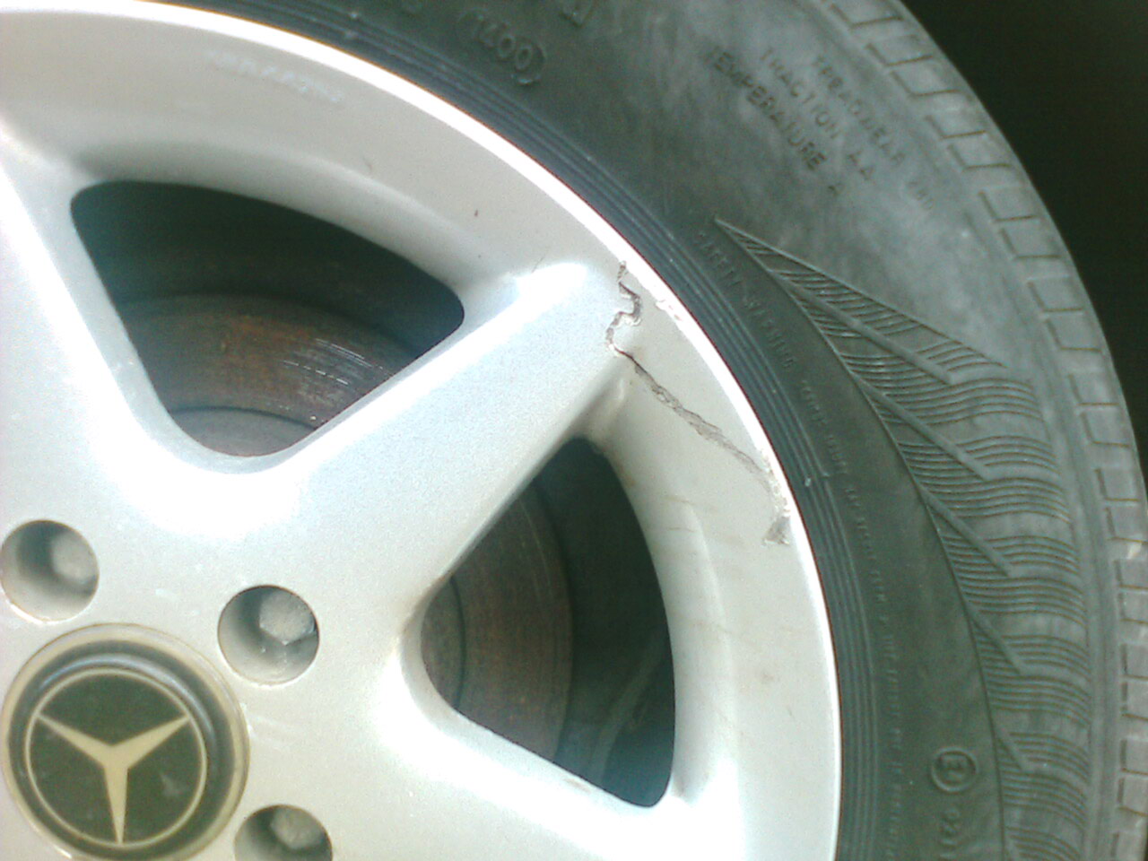

To av felgene er lett kantkjørt og har et 10cm x 1cm bredt merke hver, men det er ikke alt for dypt. En felg har derimot en ganske rar skade, tror den må ha gått i noe under rygging.
Spørsmålet mitt blir; er det mulig å rette opp litt i slike skader på egenhånd, evt hva må gjøres? Venter ikke et plettfritt resultat.
Vil ikke bruke så mye på felg, men syns felgene er fine med unntak av skadene. Derfor vurderer jeg å jobbe litt på dem selv i stedet om det er mulig å rette på det...
Liten lakkpensel eller tannpirker, legge på tykt, og så file litt ned igjen, med sandpapir, 1000-2000 som du har limt på baksiden av en blyant med viskelær, så polere opp igjen, kan bli vanskelig finne farge, sånn du fikser steinsprut. Tror det skulle virke sånn noenlunde.

Er skaden i overflaten, eller er det en sprekk (som det ser ut til på bildet)? Hvis det er sprekk, er det neppe kostnadseffektivt å gjøre noe med dem. Sjekk heller på finn.no :grin:
Det viktigste å sjekke er om felgen lar seg balansere med skaden intakt.
Dersom det ikke går ann - er det bare å kaste felgen.
Dersom det er en stor sprekk er nok eneste reparsjonsmetoden å få tak i en
som er ekspert på sveising av aluminium.
Ellers finnes det et Alu Rep sett for kosmetiske skader hos Innotec (Alu Scratch Repair System).
Det leveres som løse produkter og som et start sett for ca. 1900 pluss mva.
Men som sagt, felgen MÅ kunne balanseres FØR du gjør noe med den.
