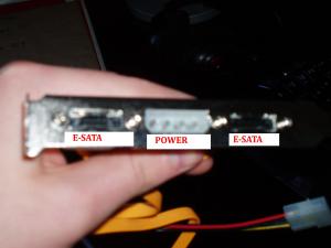

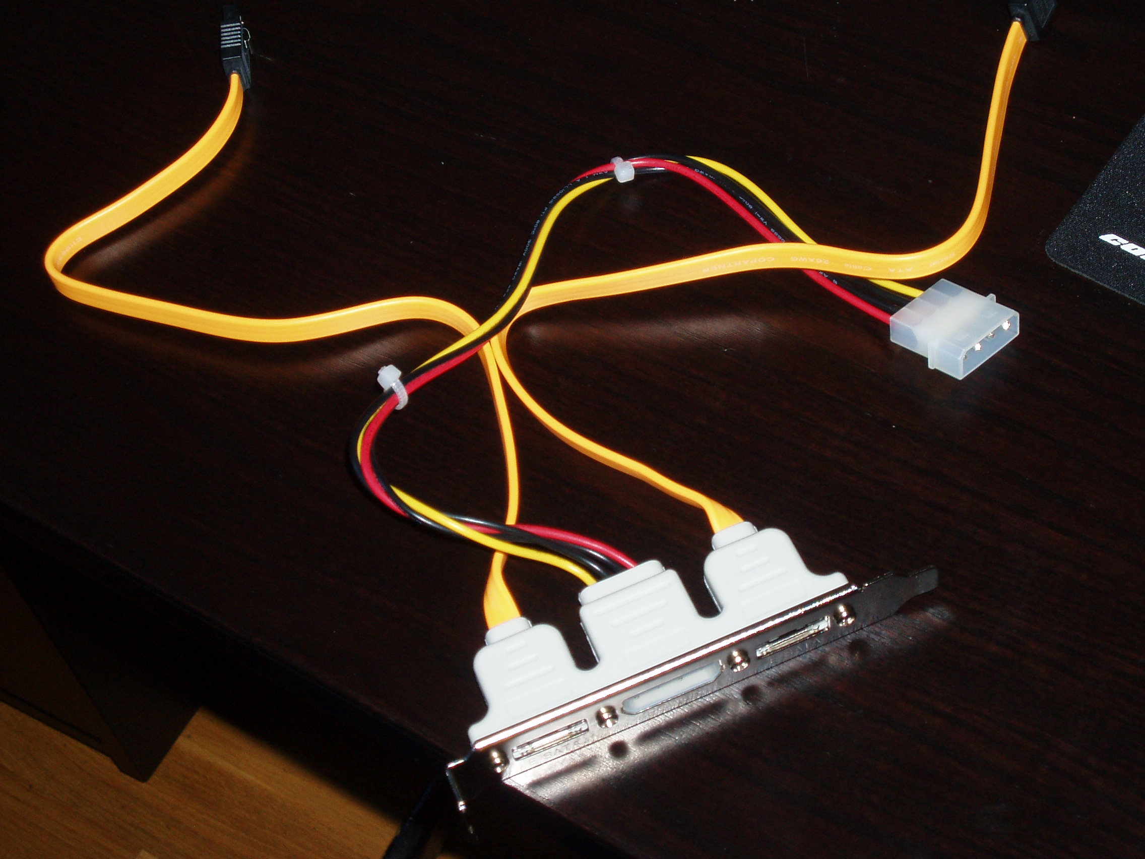

Hei, jeg fant ut at det fulgte med en slags ting som man fester på hovedkortet, også får man 2x E-SATA og 1x POWER bak PC'en.
SÅ lurer jeg på noen ting angående det.

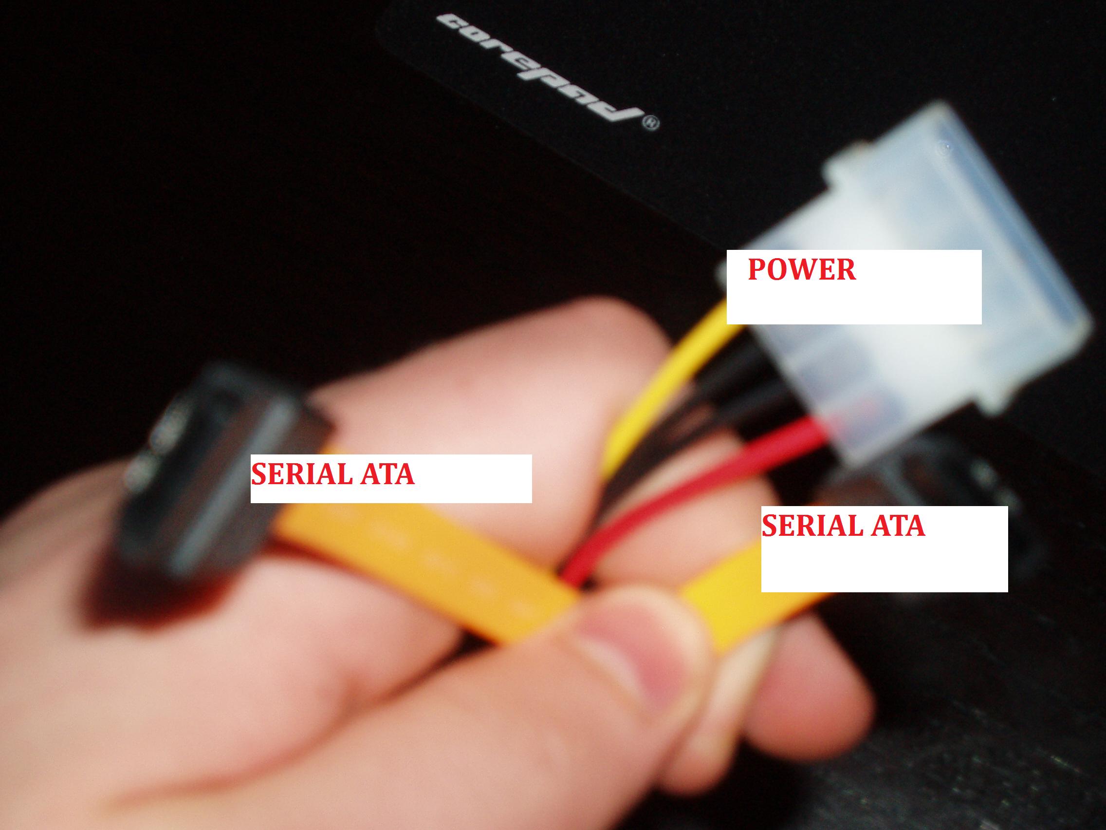

På den metall-tingen som kommer bak pc'en, er det 2x E-SATA og 1x POWER, men de på de kablene som skal festet inni pc'en, er det en power, og 2 SERIAL ATA-kabler.
Betyr det at man skal koble de to SATA-kabelene til HK, samt power-kabelen til PSU, så får man 2x E-SATA på utsiden, eller tar jeg feil her?
Fint om dere kunne forklare litt rundt hvordan man fester den, og om det jeg sa over stemmer eller ikke :)
Hvordan strøm-kontakt skal kobles til, og hva kan man bruke den på utsiden til?
Ville vært smart å få satt denne opp, da jeg får en Ekstern HDD snart, med USB, Firewire og E-SATA
Legger ved noen bilder for å illustrere det.
Takker for hjelpen :)

SATA-kablene kobles til hovedkortet\kontrollerkortet som med de andre diskene dine, strømkabelen kobles til PSU'en. Poenget med eSATA er å bruke interne disker eksternt. Maskinen vil ikke skille diskene fra hverandre. Om alt går knirkefritt, burde diskene dukke opp i diskmanagement.
Du vil også trenge en molex-til-sata strømkabel for å gi liv til diskene på utsiden av kabinettet, om du ikke har dette fra før.
