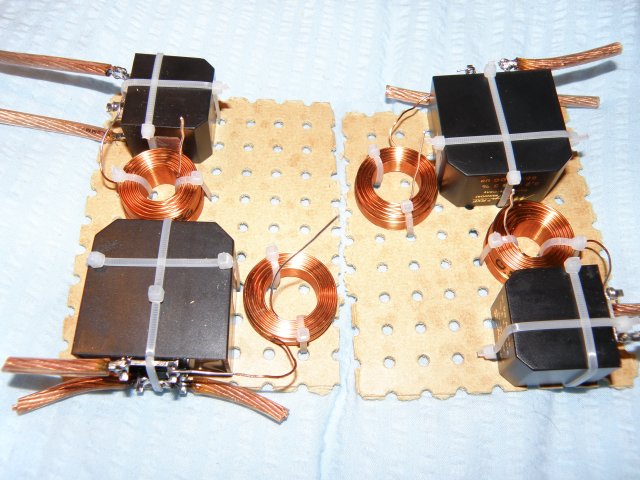

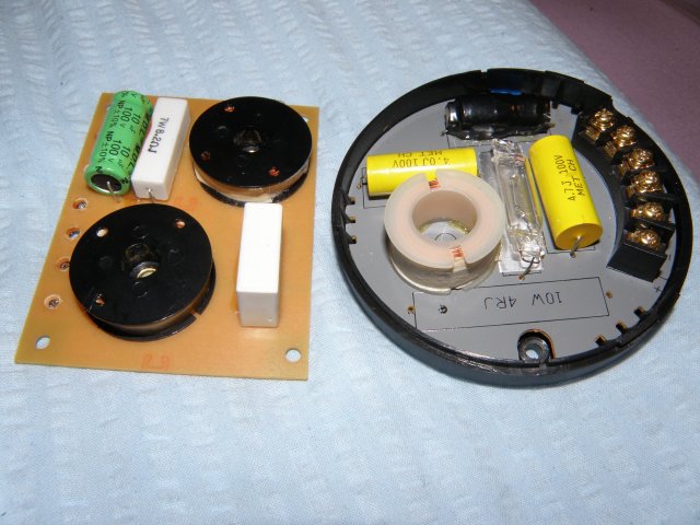

Har nå byttet jallafiltrene med nye, forhåpentligvis bedre filtre. Siden diskanten og mellomtona er 4 og 8 ohm måtte jeg bruke høypassdelen på ett filter og lavpassdelen fra et helt annet.
Gamle filtre (2 av hvert):
Nye filtre:
Ble en del bedre lyd. Må muligens dempe diskanten litt. Prøver å lage noen nye kabinett når jeg får tid og ork. :p
