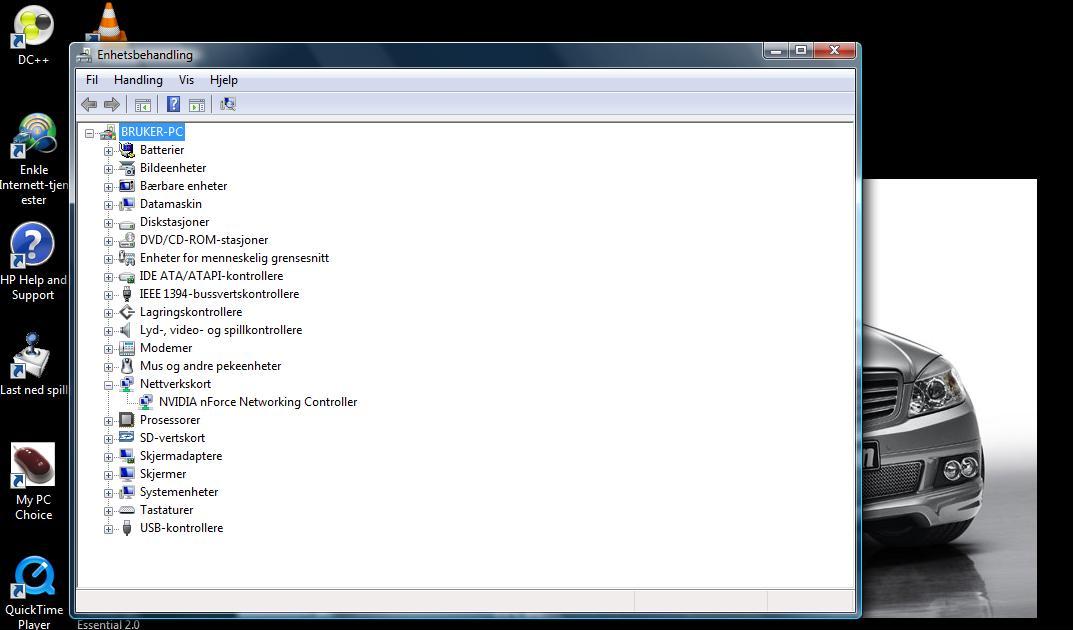

Fetteren min har fått problemer med Wlan på sin HP DV6287eu og jeg har prøvd å løse problemet uten å lykkes. Prrblemet er at Wlan er plutselig borte. Den finnes ikke engang på enhetsbehandling. Det skjedde altså helt plutselig, og fetteren mener at det kan ha vært forårsaket av en update han gjorde i forkant. Jeg har prøvd å gjenopprette pcen til et tidligere tidspunkt uten at det hjalp. Har også fulgt en anbefaling fra HP sin hjemmeside om å oppdatere Bios noe som heller ikke hjalp. Da ender jeg med å skrive opp problemet her,isteden for å sende pcen til support,noe som ville ta all evighet. Pcen kjører Windows Vista. Har dere noe forslag på hva jeg kan gjøre? Jeg laster opp en bilde av enhetsbehandling der den ikke viser noe nettverkskort.

Et tips er å sjekke om knappen for det trådløse nettverkskortet er av/på. Lampen vil lyse blått hvis den er aktiv.
Hei. Takk for svar. Jeg er sikker på at knappen er på, men den lyser likavel bare gult. Hvorfor den gjør det har ikke jeg anelse om. Har for sikkerhets skyld skrudd den av/på flere ganger men som sagt så lyser den bare gult/oransj.
Hei igjen. Problemet er løst. Trodde jeg skulle få noen glupe forslag her men tok nok feil jeg. Fant løsningen på en av de andre forumene. Hvis noen skulle komme borti samme problem så skriver jeg litt om hva som var løsningen.
Løste problemet ved å gå inn på biosen, under boot og sørge for at "internal network adapter boot" er enable. Og viola så begynte den å funke igjen.
Nå ser det plutselig ut som det ikke funka så bra likavel. Funka liksom det ene gangen men når jeg slod på Pc`en dagen etter så var den borte igjen. Lurer på om det virkelig finnes løsning på det.
Mulig at dette er en av de mange problemmaskinene til HP. Tror de pleier å bytte hovedkort ved endel slike merkelige wlan-feil.
har hørt noe sånt jeg å men det er så kjipt å sende pcen inn for rep og vente i all evighet på at den skal komme tilbake, men er det siste utvei så er man nødt til å velge den.
