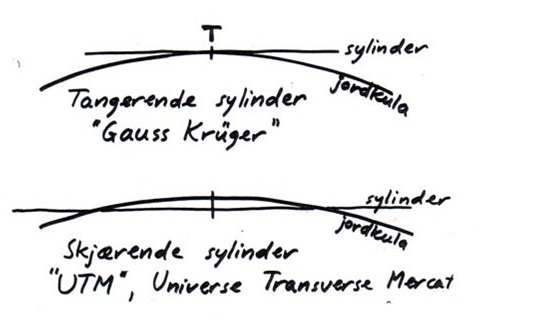

Er heller ingen ekspert, men hadde forrige skole år faget "landmåling".
Vi skrev en kort oppgave her om dette, så har et lite innblikk.
Projeksjons type er en faktor.
Tangerende (Gauss Krüger) og skjærende (UTM).
Dette gir altså forskjellige ellipsoider. Ellipsoiden er en teoretiske matematisk beregnbar form som prøver å tilpasse seg geoiden mest mulig.
Den nivåflaten som ligger i høyde med verdenshavenes middelvannstand, kalles “geoiden” eller “den teoretiske jordoverflaten”. Vi kan tenke oss vannmassene i en likevektsstilling upåvirket av himmellegemer, vind, strøm, temperaturforskjeller osv., og at denne flaten utbredes under kontinentene i et nett av kanaler i en sammenhengende flate over hele jorden.
